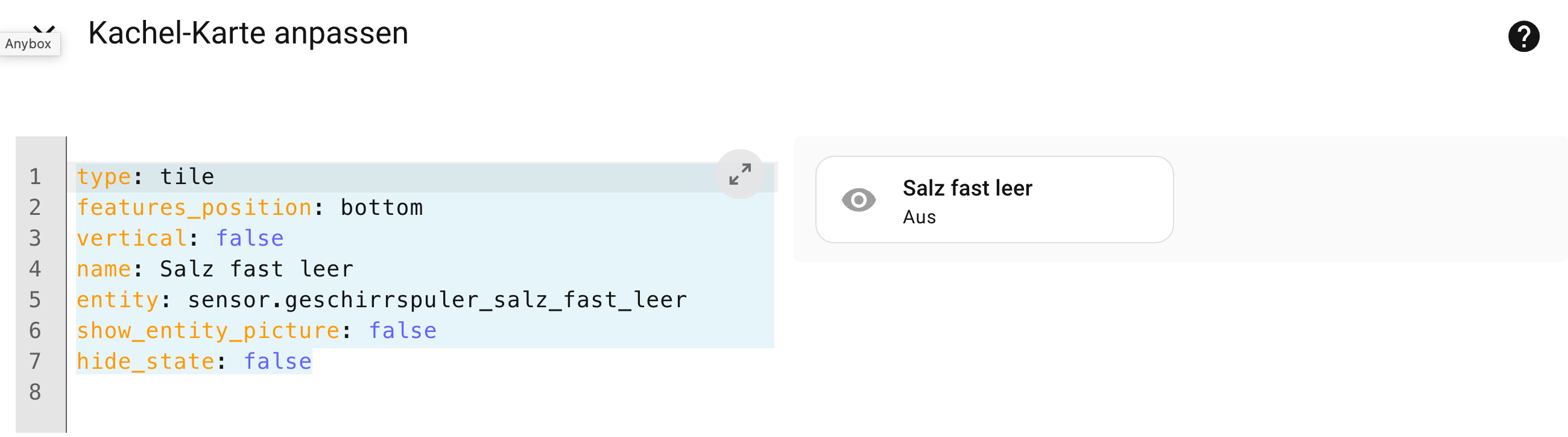

Ich habe die Home Connect Integration in Verbindung mit einem Geschirrspüler und einer Waschmaschine. Bei der Darstellung im Dashboard ob noch genügend Satz / Klarspüler vorhanden ist, wird aktuell nur Ein/Aus angezeigt.
type: tile
features_position: bottom
vertical: false
name: Salz fast leer
entity: sensor.geschirrspuler_salz_fast_leer
show_entity_picture: false
hide_state: false
Ich hätte aber gerne statt Ein/Aus ein Ja/Nein und ein Träumchen wäre, wenn das noch zu ändernde Symbol farblich nach Zustand die Farbe (Rot/Grün) ändert. Ich beisse mir gerade die Zähne aus und hätte gerne einen Anstoß, wie man das umsetzt.

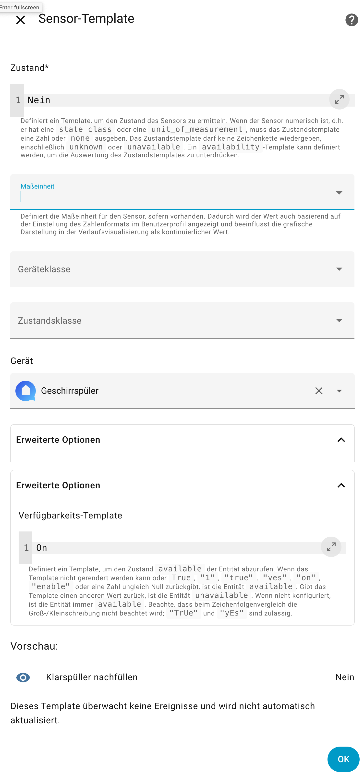

Wenn man den dann auch noch über die UI erstellt kann man den Sonsor auch dem richtigen Gerät zuordnen.
Guten Morgen zusammen und herzlichen Dank für das schnelle Feedback.
Template Sensor war wohl das Stichwort, das ich brauchte.
Gehe ich richtig in der Annahme, dass mit der Erstellung des Template Sensors via UI das Erstellen eines Helfers gemeint ist? Falls ja, dann erschließt sich mir noch nicht ganz wie ich das korrekt umsetze.
Ich habe diesen Helfer angelegt
Ist das so richtig?
Aber wie kann ich diesen jetzt mit mit dem Zustand Ja/Nein nutzen?
