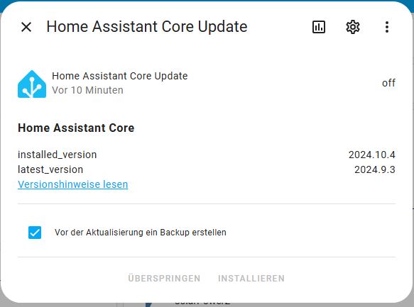

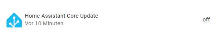

ich habe mich schon seit Tagen gewundert das HA keine Updates mehr anbietet, jedoch aus Zeitgründen nicht weiter hinterhergeforscht. Heute habe ich deshalb mehrfach versucht nach Updates zu suchen. Als Anzeite erhielt ich dann das meine Version 2024.9.3 die aktuellste Version ist und deshalb kein Update vorliegt. Fakt ist das aktuell bereits die Version 2024.10.4 veröffentlicht ist.
Nachdem ich hier im Forum einige Tipps ausprobiert habe komme ich nicht recht weiter. Ich habe das Update nun mannell im Terminal mit dem Befehl
ha core update --version 2024.10.4 --backup
angestoßen und erfolgreich durchgeführt.

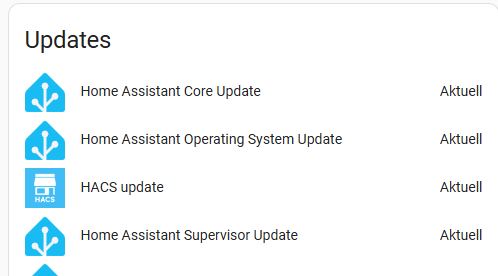

In der Entität zeigt es mir nun das an:
Was läuft hier falsch? Tipps willkomen

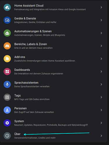

P.S.: Aktuell sieht es so aus

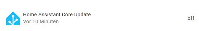

Ist es nicht grundsätzlich merkwürdig das die 2024.9.3 hier als latest version angezeigt wird obwohl ich die 2024.10.4 installiert habe??

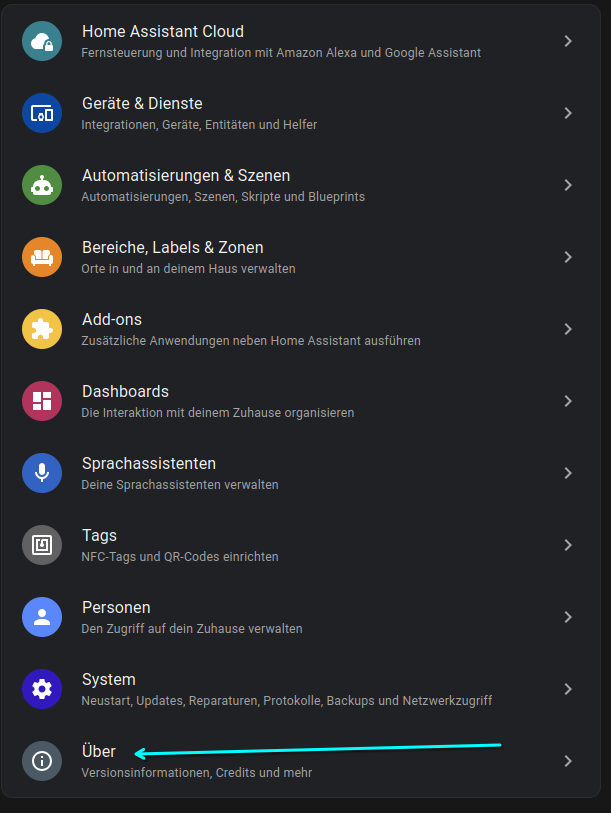

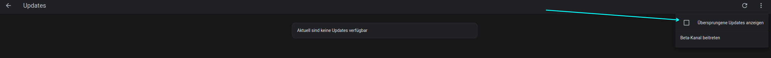

Das ist ja das, was Dir das Update vorgaukelt, was steht denn unter

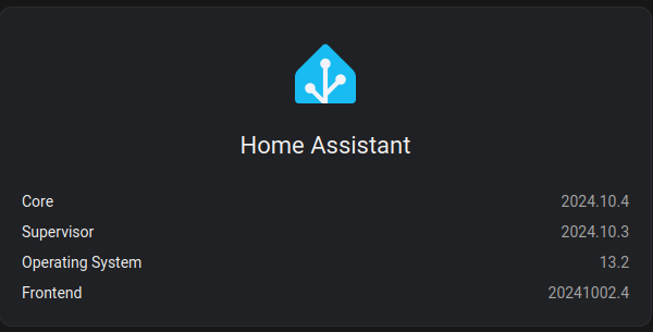

Die Info im Menüpunkt “ÜBER” zeigt folgendes an:

der Supervisor ist ja recht “alt”. Sprich den hast du nicht mit Upgedatet

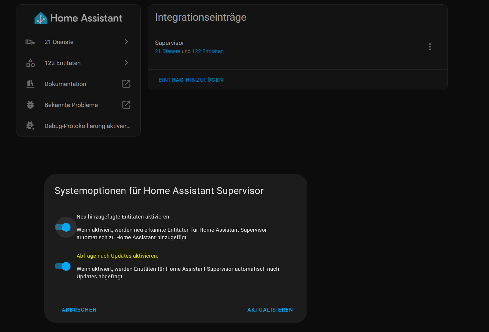

So macht man das:

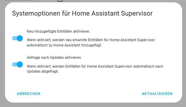

Hast du geschaut ob die automatische Suche nach Update Aktiviert ist?
Bei mir sieht es so aus:
Einstellungen->Integrationen->Home Assistant Supervisor
Grüße Cranus
JJ67
27. Oktober 2024 um 20:50
7
HASupervisor Update ist eingeschaltet.

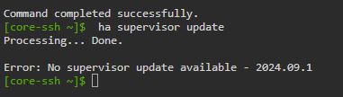

Beim Versuch es übers Terminal manuell anzuwerfen erscheint die Meldung es sei aktuell:

Probiere mal ha supervisor reload
und dann nochmal ha supervisor update
Ich finds auch komisch das bei dir beim Update Off steht.

Vielleicht auch beim Supervisor Update direkt die Version angeben.
ha supervisor update --version 2024.10.3

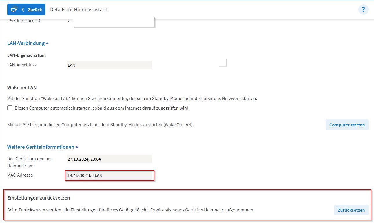

Ich glaube ich bin der Sache dank allen Tipps hier näher gekommen.

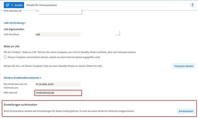

Ein Hinweis im Protokoll zum “SUPERVISOR” ergab das dieser keine Internetverbindung aufbauen kann, obwohl HACore das Problem nicht hat. Daraufhin habe ich in der Fritzbox die LAN Verbindung des Intel Nucs zurückgesetzt.
Jetzt werden mir auch wieder Updates angezeigt und ich konnte den Supervisor Updaten.
