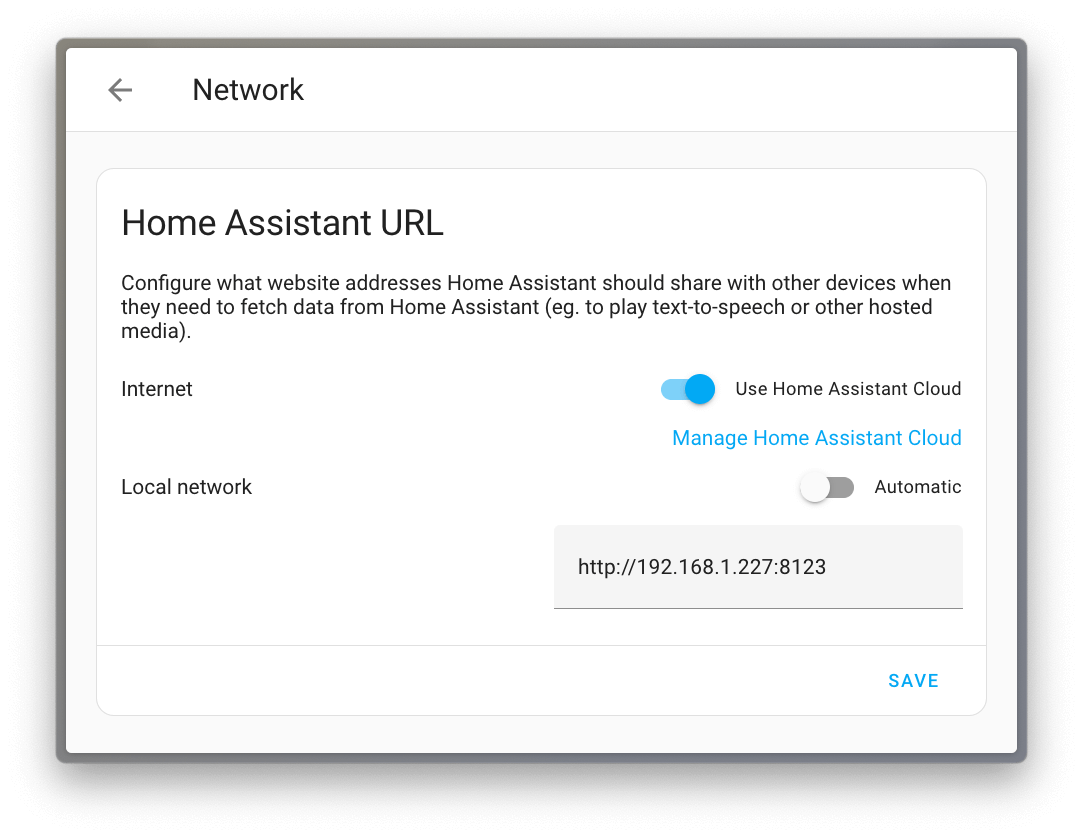

Also Netzwerkeinstellungen prüfen, gestern wurde auf HTTPS umgestellt.
Die Einstellungen unter “lokales Netzwerk” waren verstellt. Home Assistant URL
Hier kommt ein Problem hinzu, das SSL Zertifikat wurde auf eine IP ausgestellt, damit auch die Verbindung mit der Companion App klappt. Aber es wird als Eingabe bei Home Assistant keine IP akzeptiert. Lokales Netzwerk akzeptiert aber nun wiederum nur Domains die im Zertifikat angegeben wurden. Aber hier im Screenshot ist das doch anders: https://www.home-assistant.io/images/assist/local_url.png
Neuer Versuch: https wieder temporär auf http umstellen
Nun klappt die Einrichtung, auch die Wiedergabe funktioniert wieder, wobei ich die Stimme, die das Gerät am Angang hatte nicht mehr finde.
Aktiviere ich wieder SSL geht es nicht mehr.
