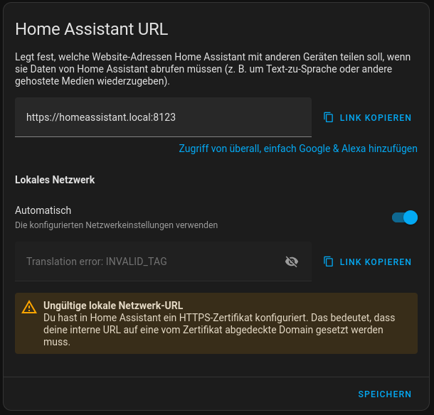

Problem 1: Warnung bei den Netzwerkeinstellungen Lokales Netzwerk
Ungültige lokale Netzwerk-URL
Lösung 1: Schalter “Automatisch” deaktivieren und “https://homeassistant.local:8123” eintragen. Warnung ist weg.
