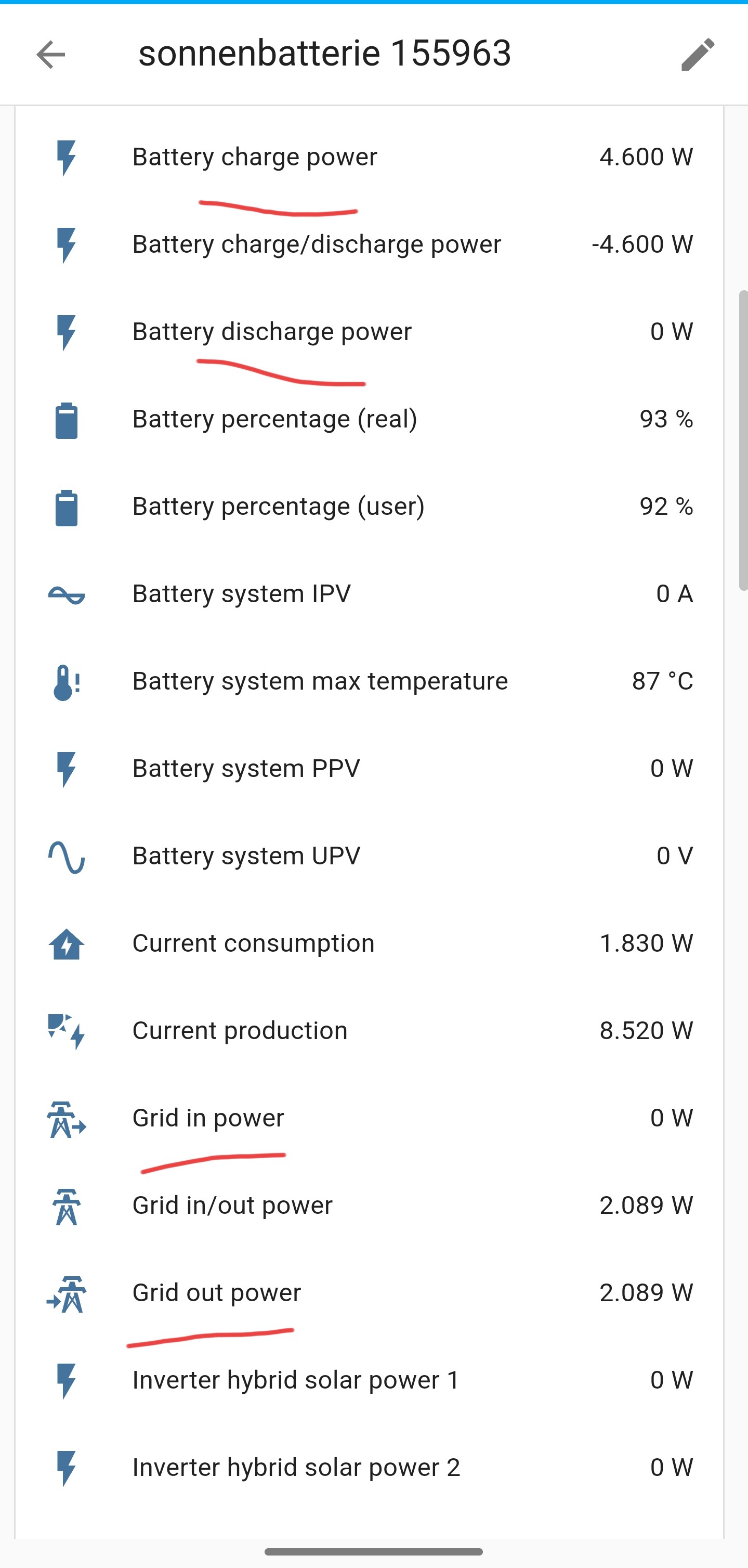

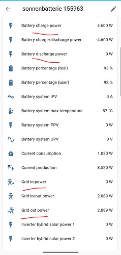

Folgende Sensoren sehe ich bei mir. Die unterstrichen nutze ich für die Helfer.
die 4 Sensoren waren deaktiviert.
hab jetzt die ersten 2 gemacht als Helfer aber bekomme die nicht ins Energie Bord rein. bzw er zeigt mir die nicht an zum auswählen.
die 2 für Speicher gingen
Mein Testhelfer wird erkannt. Zeig mal die Einstellungen vom Helfer. Zeigt dein Helfer schon ein Wert in kWh?
