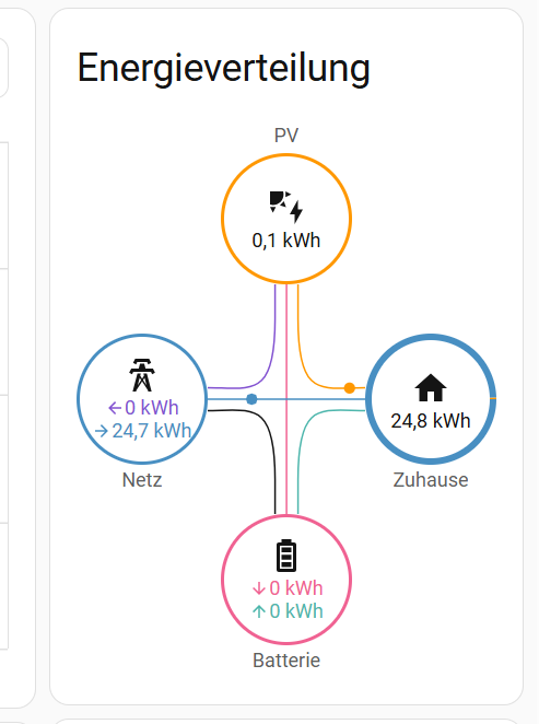

Hallo!
Ich bin neu hier, weil ich Rat für mein Energie-Dashboard suche.
Irgendwie bin ich ratlos.
Ich schaffe es nicht, das Energie-Dashboard so zu konfigurieren, dass die Angaben stimmen. Ich kann irgendwie nicht die richtigen “Entitäten” auswählen.

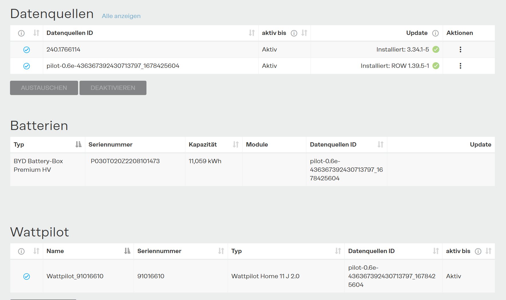

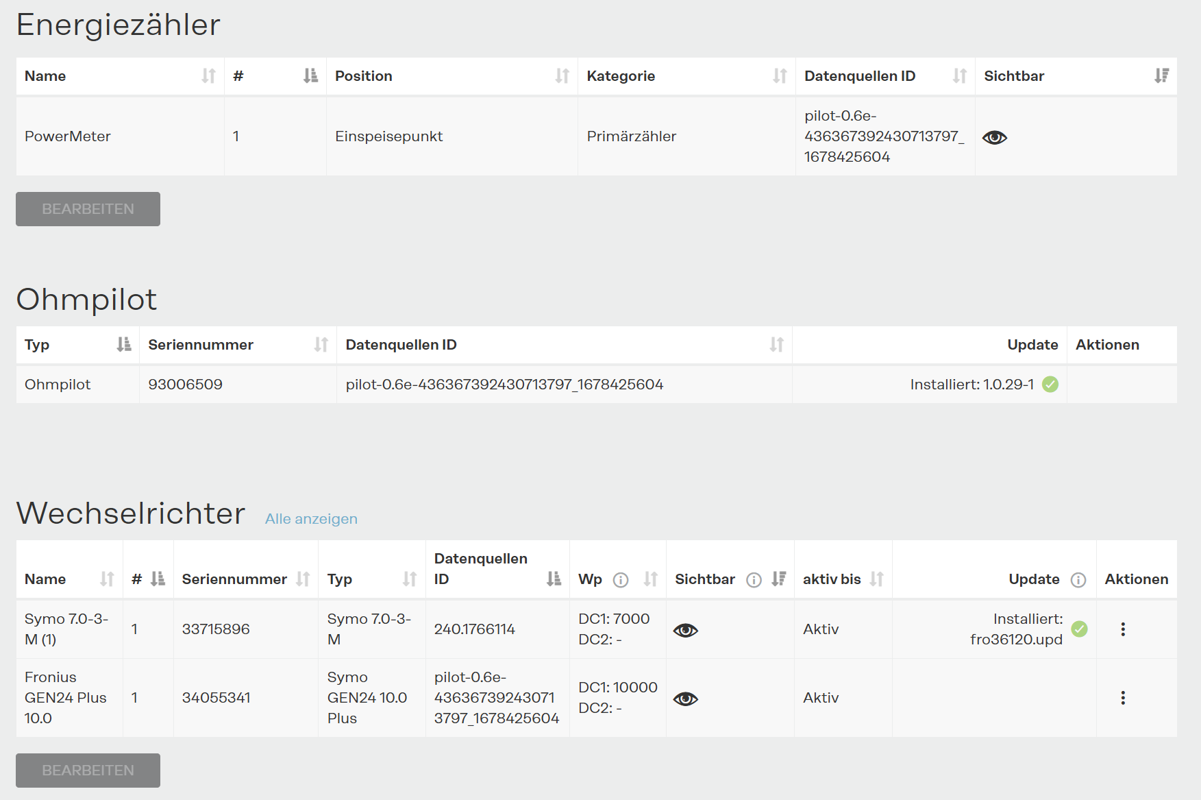

Wir haben eine Fronius Solaranlage mit BYD Batterien.
Ich erlaube mir, die schon mehrmals gestllte Frage zu posten. Die langen Forenbeiträge sind am Ende eher verwirlich.
Das sind die verwendeten Geräte:

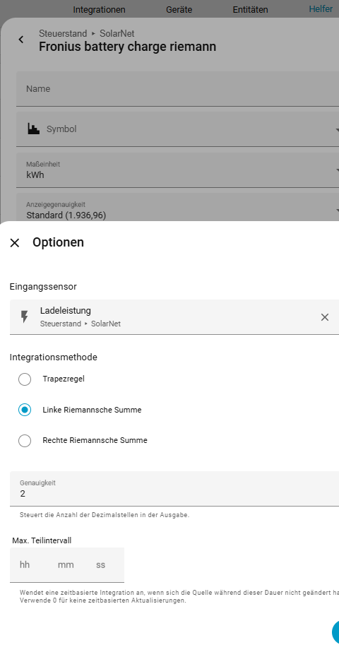

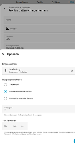

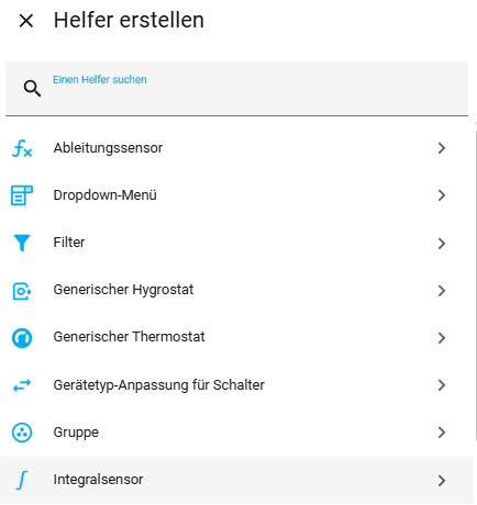

Gemäß der Anleitung von Michael Kofler habe ich meinen Gen24 WR und BYD HVS Batterie auch in HA eingebunden.
Das Anlegen eines Integralsensor geht einfach über einen Helfer, ohne editieren der “configuration.yaml”
Stromnetz:
Netzbezug: Smart Meter TS 65A-3 Bezogene Wirkenergie
Netzeinspeisung: Smart Meter TS 65A-3 Eingespeiste Wirkenergie

Sensor:Total Photovoltaics Energy
Einheit: kWh
Linke Riemannsche Summe mit Eingangssensor “Power Photovoltaics”
PV Erzeugung
Sensor:
Name: Total Battery Energy Charged
Einheit: kWh
Linke Riemannsche Summe mit Eingangssensor “Battery Power Charging”
Batteriesysteme
Sensor:
Name: Total Battery Energy Discharged
Einheit: kWh
Linke Riemannsche Summe mit Eingangssensor “Battery Power Discharging”
Batteriesysteme
Dumme Frage: was unterscheidet linke von Trapezregel?
Hier beantwortet:
Ich habe für meine Integral.sensoren die Trapezregel angewendet.
Danke für die Erklärung, wusste ich nicht.

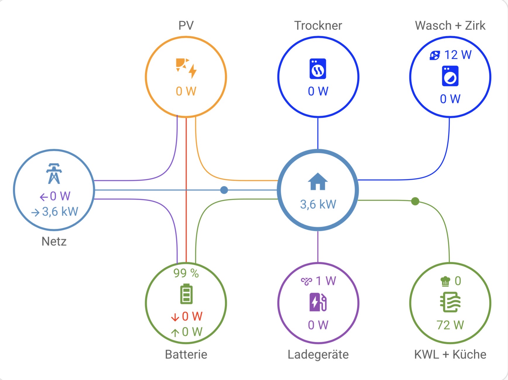

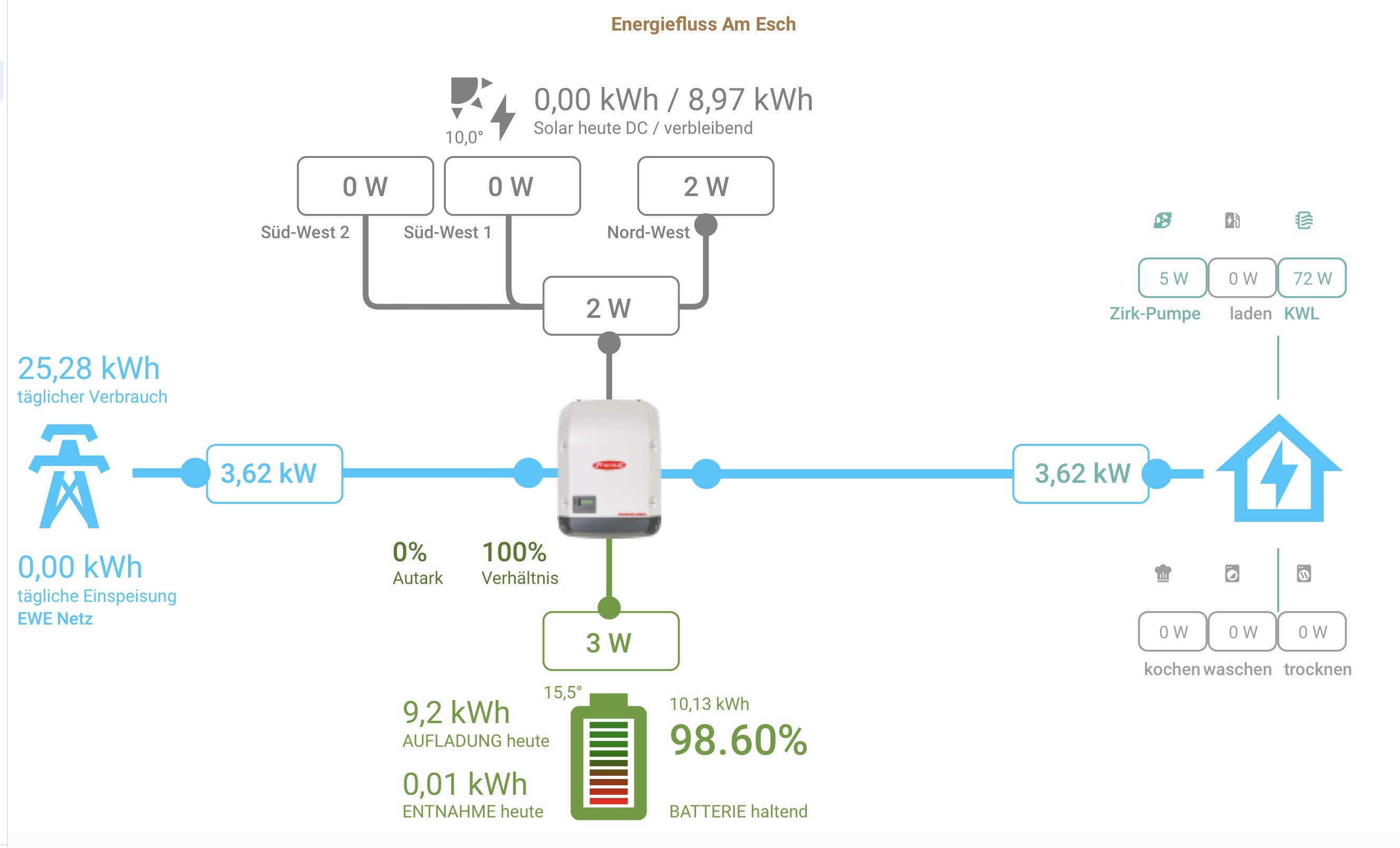

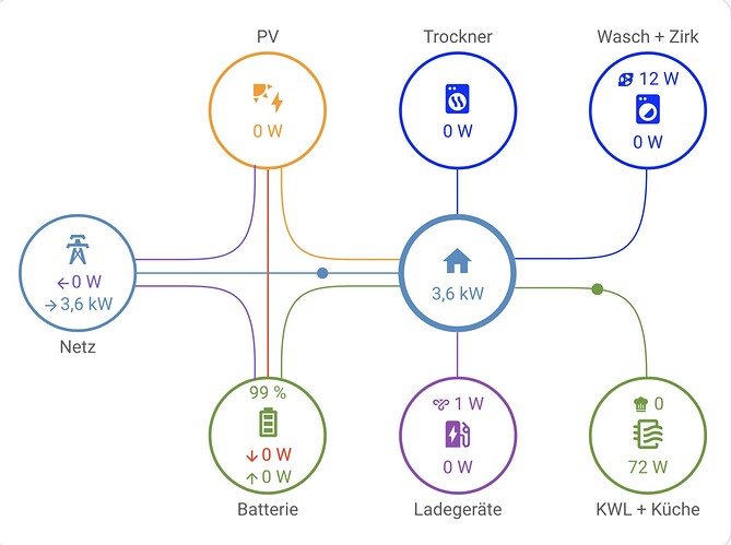

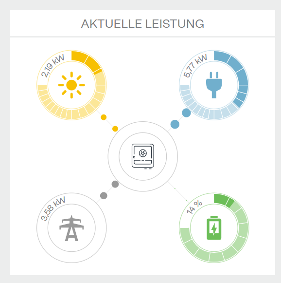

Ich habe wohl fälschlicherweise immer nach einer Anzeige wie im Solarweb von Fronius gesucht.
Kann man das auch nachbilden, d.h. die aktuellen Werte (Leistung)?
Man kann, wenn Du die YAML für die Karten haben möchtest, give me a call (PN).
Power Flow Card Plus und SunSynk Karte aus HACS.
