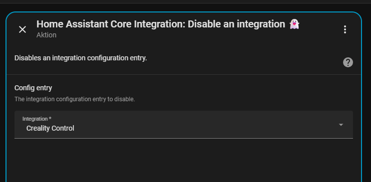

Spook kann mehr als nur Fehler identifizieren.
Ich habe das gleiche Problem mit meinem 3D Drucker, wenn der aus ist, meldet Home Assistant ein Fehler. Daher schalte ich mit Spook die Integration aus:
