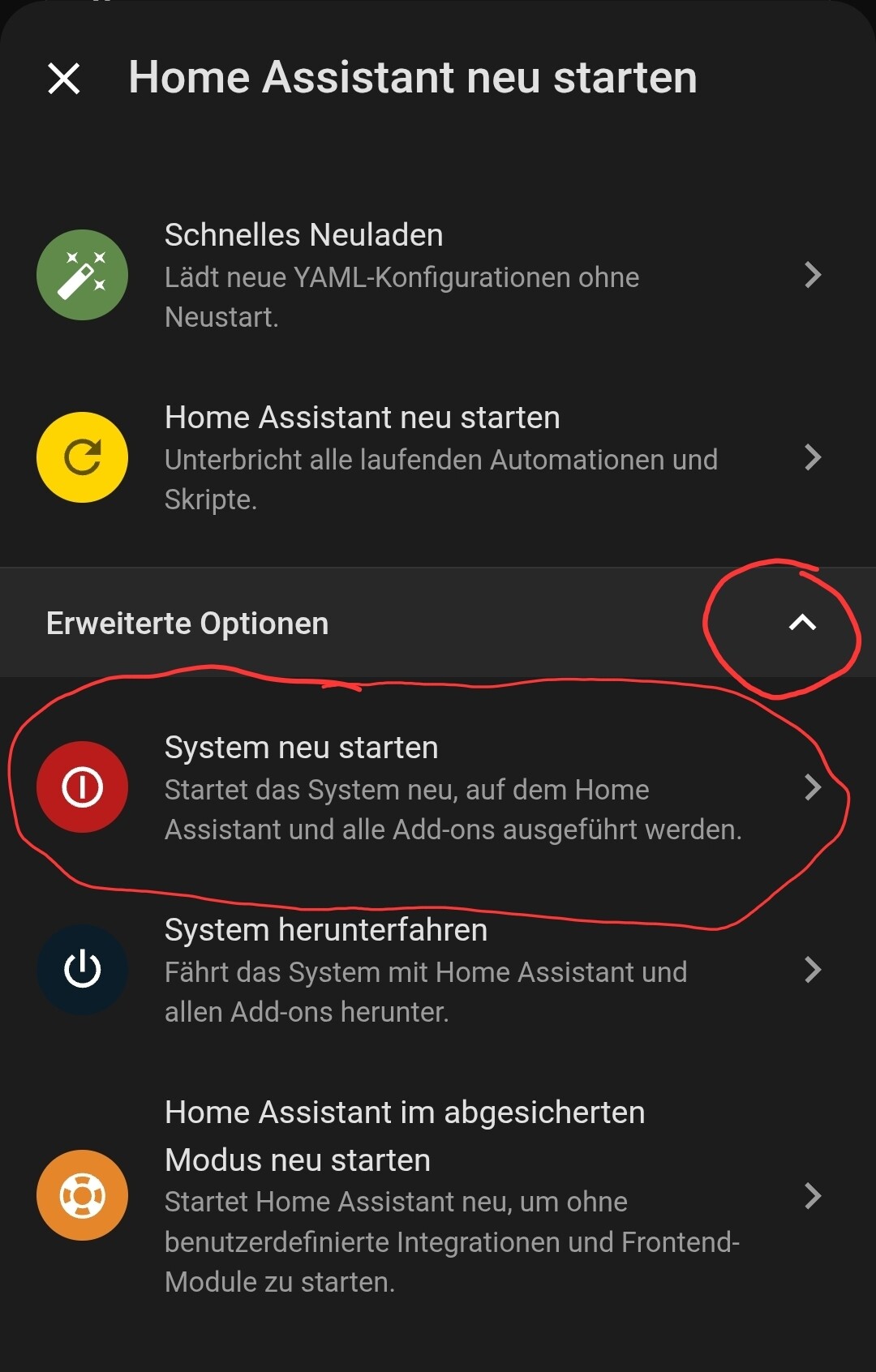

Hast du wirkliche Hardware reboots gemacht? Da brauchst du 2-3 Mal. Reiner HA reboot reicht nicht. Danach sollte dein System wieder healthy sein
