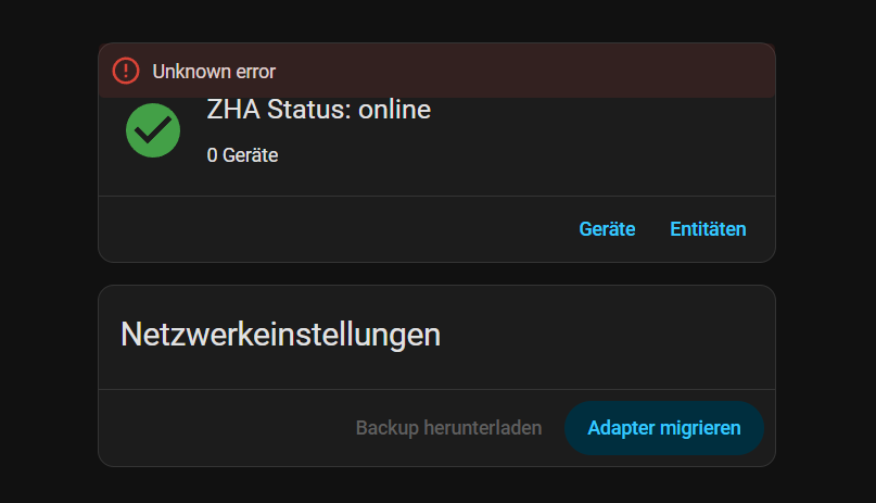

in die Einstellungen unter Zigbee schauts so aus:
hab auch hier probiert den Adapter migrieren ohne Erfolg…

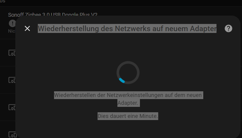

der alte wird mir nun angezeigt als Option →
wenn ich den hinzfügen will erscheint das hier →
