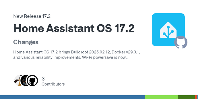

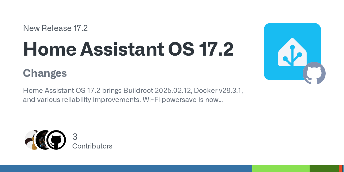

Update HA OS 17.2 Warning Raspberry PI4 B rev 1.4
Hallo zusammen.
laut
$ cat /proc/cpuinfo
kommt bei mir:
Model           : Raspberry Pi 4 Model B Rev 1.4
ich gehe also davon aus, dass ein Update auf 17.2 bei mir Probleme verursachen wird.
Wenn ich das laut diesem hier richtig verstehe:
kann der Bootloader nicht mit der Shell innerhalb HA geupdated werden. Es muss ein Bildschirm und ein Keyboard an den Pi angehängt werden?
Ist es nicht möglich herauszubekommen, ob der Bootloader nicht bereits geupdated wurde?
Mich stellt das vor Probleme. Für mich bedeutet das:
Ich habe keinen weiteren Bildschirm. RPi aus dem Rack ausbauen und dann an meinen PC Arbeitsplatz hängen? Was für ein Vollaufwand…
Nur weil ich HA einsetze und das gut zum Laufen gebracht habe ist man ja nicht gleich Linux Shell Vollprofi…
Ist es einfach den Pi wegzuwerfen und neue Hardware anzuschaffen? Komme mir gerade vor wie in die Windows Zeit zurück versetzt, wo irgendwer entscheidet das meine Hardware zu alt ist, obwohl alles gut läuft… Bin voll gefrustet… Ich hoffe das ich es einfach nur falsch verstehe.
Mit der Bitte um Unterstützung…
