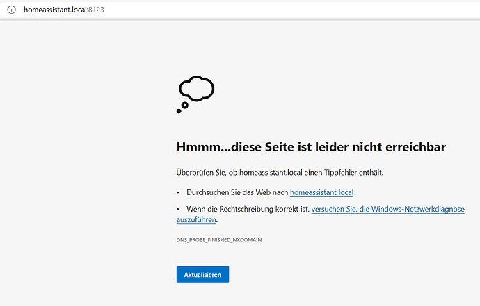

Screenshot HA 1 Wie ihr sehen könnt fehlt der Eintrag bei IPv4 addresses for enp0s3: Bin mir aber auch nicht sicher ob da vorher etwas stand. Bei meiner Internet Recherche habe ich gesehen, dass hier eigentlich eine IP Adresse stehen sollte. Wenn ich jetzt den HA im Browser starte, (mit http://homeassistant.local:8123) starte kommt immer folgende Meldung:

Mir gehen da jetzt echt die Ideen aus. Auch wenn ich im Browser die IP Adresse direkt eingebe, erscheint die selbe Meldung.

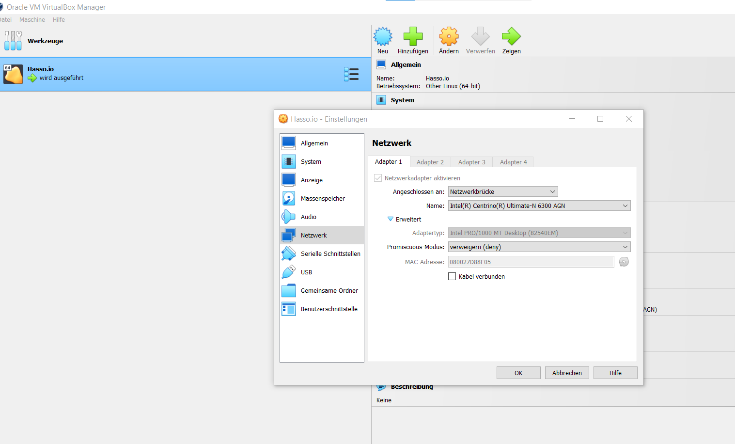

meine Netzwerk Einstellungen in der VM sehen wie folgt aus:
Ich hoffe das reicht als Info.

Wenn du den Hacken bei “Kabel Verbunden” setzt. Geht es dann?
Probiere ich gleich mal.
Nachtrag:
Schade, hat leider nichts gebracht. Hat jemand noch weitere Ideen?

Aktiviere doch bitte auch mal testweise den Promiscuous-Modus.

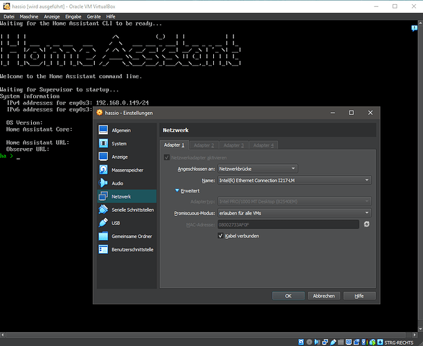

ich hab noch einen älteren Test-HA auf einer VMware-VM. Da sieht es so aus:

Also, damit funktioniert es bei mir unter VirtualBox
Hi, bei dir hat er auch IP Adressen erkannt. Evtl. ist es auch ein Fehler in der Hardware. Die Netzwerkkarte vom Lappi?

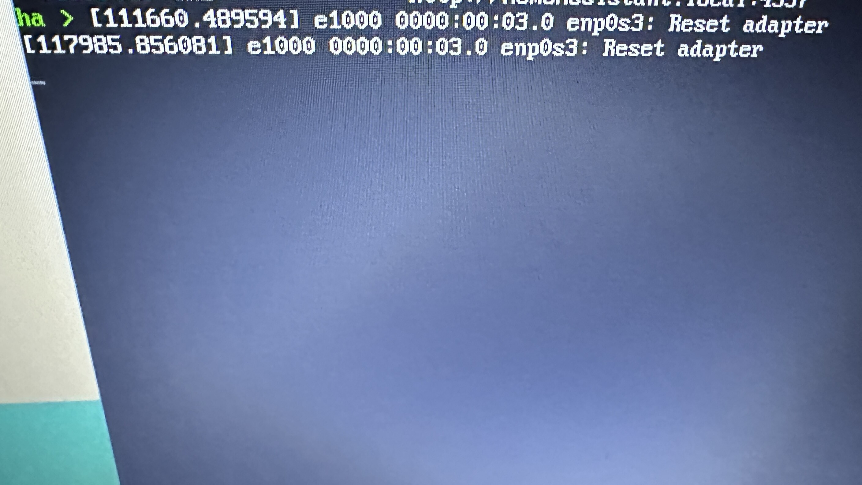

Ich habe ein ähnliches Problem und komme überhaupt nicht weiter. In unregelmäßigen Abständen wird folgendes bei mir anzeigt.
Ich bin nicht so der Fachmann (leider) . Ich finde nicht heraus, wie ich dieses Problem lösen kann und meine Instanz mal 1 Woche durch läuft. Vielleicht kann mir einer von euch helfen. Home Assistant läuft über einen Laptop mit Virtual Box . Leider nur über wlan verbunden
