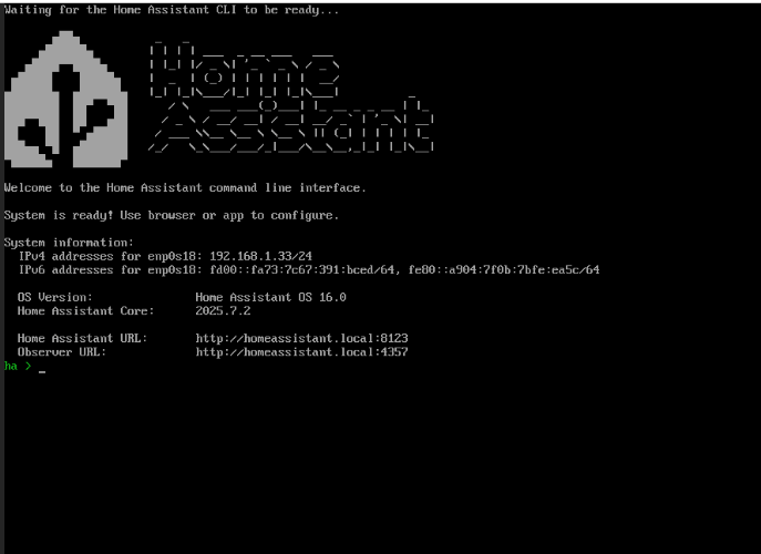

Mit network info sehe ich aber, dass keine ipv4 Adresse vorhanden ist.
Komischerweise zeigt mein Fritzbox router aber an, dass HA wie immer mit 192.168.1.33 verbunden ist. Ping ergibt aber immer timeout.

Was steht denn auf dem Startbildschirm (Konsole)?

Habe in der Konsole zunächst mit
network update enp0s18 --ipv4-address 193.168.1.33/24
die Adresse neu eingeben können und danach hatte ich Zugriff auf die Home Assistant Oberfläche.
