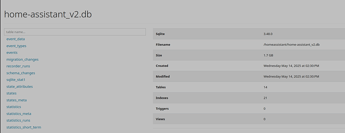

ich maße mir mal nicht an alles zu verstehen, aber die Standard-Datenbank ist ja eine SQLite, diese wiederum ist ja kein vollwertiger Datenbankmanager.
SQLite ist auf jedem Handy somit glaube ich ist das schon etwas Vernünftiges :slight_smile:
Die Datenbank ist halt auf externe Logik (HA) angewiesen und nutzt nicht den vollen Umfang der SQLite Datenbank, z. B. views, trigger, usw., oder wenn man eine Externe MariaDB, etc. verwendet, dann halt auch dort nicht alle Möglichkeiten, das hat den Vorteil, dass man vom Wirtssystem unabhängig ist.
Das würde ich ausschließen, denn alles, was da parallel gemacht wird, wird erst in einem zweiten File abgelegt, müsste das .wal = für Rollback sein, das .shm ist das shared memory wo die Aktionen zwischengespeichert worden, zudem werden, so weit ich die Datenbank von HA verstehe, keine Daten die einmal geschrieben wurden geändert, sondern jede Aktion, Event wird neu erfasst.
Somit ist das Prugen auch ok, obwohl noch zugriff auf die Tabelle besteht.
Ich müsste mal schauen, aber ich bin der Meinung, dass ich hier, schon öfter mal gelesen habe, dass sich HA in eine VirtualBox VM seltsam verhalten hat, soll jetzt aber nicht heißen, dass das schlecht ist, ist aber eher ein Exot unter den Installationen.
Das kannst nur Du beurteilen, ich habe hier im Forum schon öfter mal gesehen, dass SQLite versucht hat, die Daten wieder zu bereinigen und das, was da dann nicht konsistent war, in neue Tabellen geschrieben hat.
So sieht auf jeden Fall eine standard Datenbank aus
Was evtl. noch von Interesse sein kann, wie groß ist Deine SQLite Datenbank?
Sind noch genügen inodes auf dem virtuellen Laufwerk frei?
Aber ansonsten kann ich auch nichts weiter dazu sagen, ich habe HA jetzt seit Dezember 2023 im Einsatz und noch nie ein Problem mit der Datenbank gehabt.
