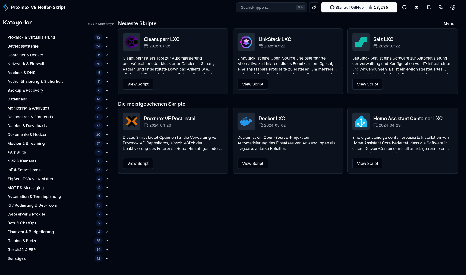

Moin Bernd,
da ich des Englischen nicht mächtig bin, bzw. nur rudimentär, gibt es das auch auf deutsch?
was jetzt?
Bei den Helferskripten ist immer nur ein wichtig, einfach den Befehl kopieren und ausführen, danach kommen eigentlich nur Computerfragen, das bisschen englisch, solltest Du, können.
Proxmox ist international, da kannst Du auswählen in welcher Sprache die Web-UI sein soll.
Zudem jeder moderne Browser kann die Seiten übersetzen :wink:
Hier habe ich mal Firefox die Seite übersetzen lassen
Aber das sind so wenige Begriffe, die sollte man schnell lernen :slight_smile:
