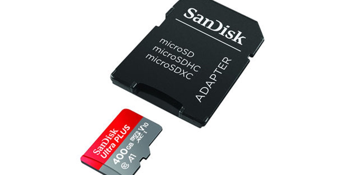

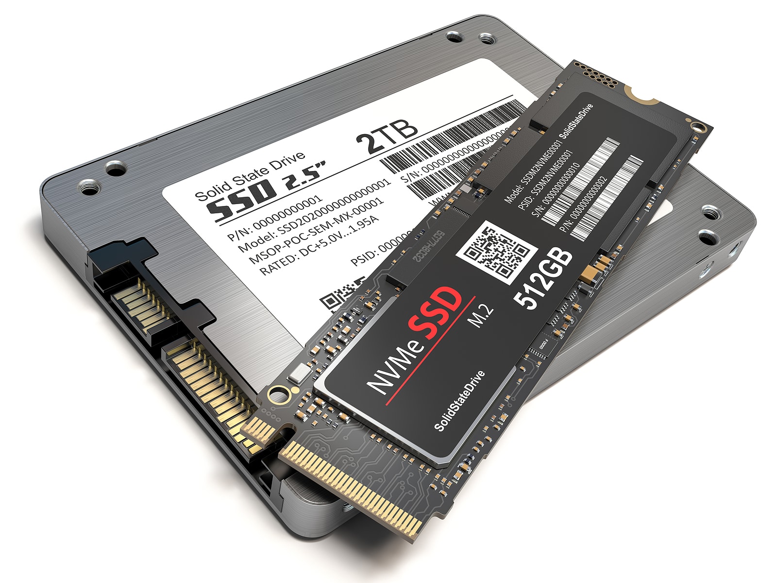

Wenn du von einer SSD-Karte schreibst, meinst du damit eine SD-Karte
oder eine SSD?
Hi, ja mir ist schon bewusst was eine SSD ist.
Ich habe das Betriebsystem auf einer SD Karte (dort wo auch der Docker deamon läuft) und die Daten (also das mounted config verzeichnis von HomeAssistant) auf einer SSD, die per USB 3 an den PI angeschlossen ist.
Sorry wenn sich das besserwisserisch liest, aber ein Begriff wie SSD-Karte klingt verwirrend. :wink: Ist aber jetzt die Frage ob die SD-Karte defekt ist oder die SSD, bzw. ob es per USB Schreibprobleme gibt. Dafür kenne ich mich mit Raspi’s nicht genug aus.
Ah ja, jetzt verstehe ich es, warum du da so drauf rumgeritten bist.
Ich hatte da wohl gleichzeitig schreiben wollen: SD Karte OS installiert und Daten auf der SSD Festplatte - und dann kommt halt eine SSD Karte raus :smiley:
