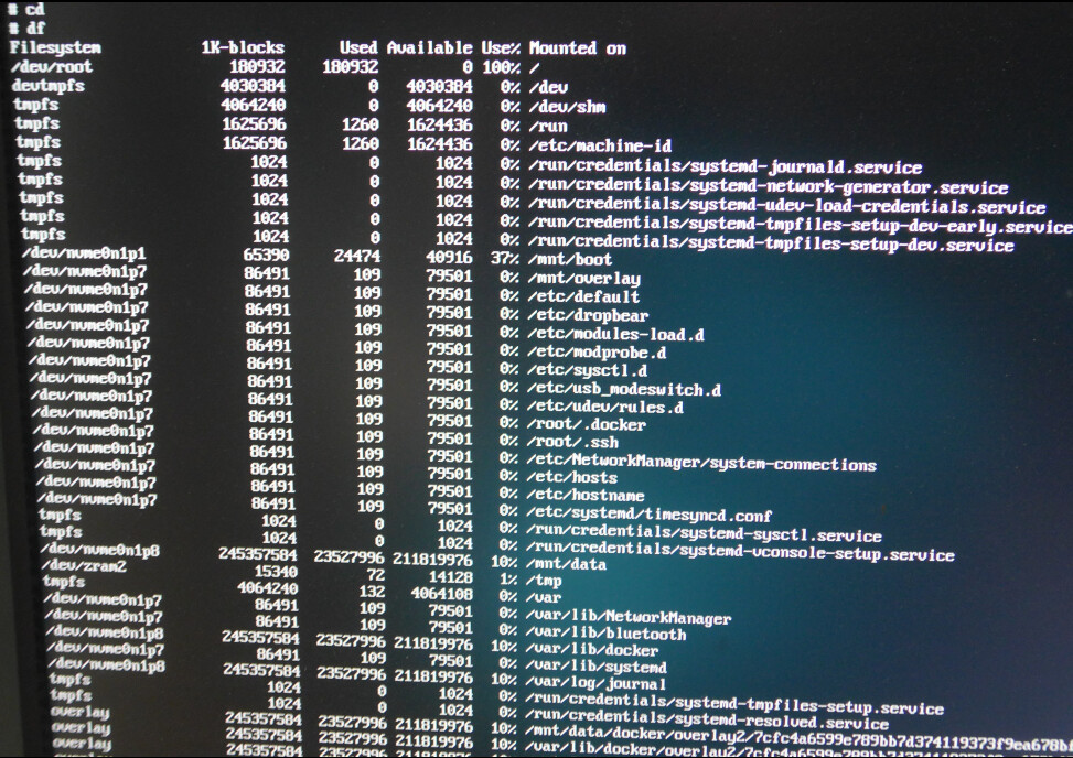

Hat leider etwas gedauert, bis ich alles zusammen hatte, aber jetzt habe ich Tastatur und Monitor dran, sehe das Problem - /root hat 100% Benutzung, ist also voll -, kann aber bisher nichts daran ändern.
Ich habe versucht, unter /var/log/journal alte Journaleinträge zu löschen, um etwas Platz zu schaffen, aber das scheitert genauso mit einem “input/output error”.
Dann wollte ich im Rootverzeichnis mit touch forcefsck einen fsck-Lauf beim nächsten Reboot erzwingen, aber das scheitert an “read-only file system”.
Wie komme ich weiter?
einmal etwas genauer sein, denn eigentlich sollte HAOS so eingerichtet sein, dass immer ~ 5 % frei sind, damit man mittels root immer noch arbeiten kann.
Am besten das zeigen, was Du siehst, dann braucht es weniger Vorstellungskraft.
Solltest Du das meinen, dann ist das aber korrekt
Ich komme von außen nicht auf den Raspi, deswegen kann ich hier bestenfalls Fotos posten.
Ich bekomme bei allen Versuchen, auf Dateien unter /var oder /mnt/... zuzugreifen, den “input/output error”. Deswegen war meine Annahme, das Filesystem der SSD hätte einen Defekt. Eigentlich sollte dann fsck helfen können, aber das bekomme ich nicht zum Laufen - s.o.

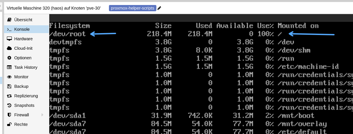

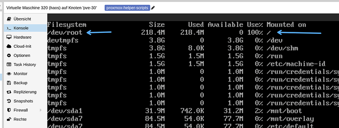

Hi dp20eic,
wie bekomme ich diese Auflistung unter PROXMOX bitte.
