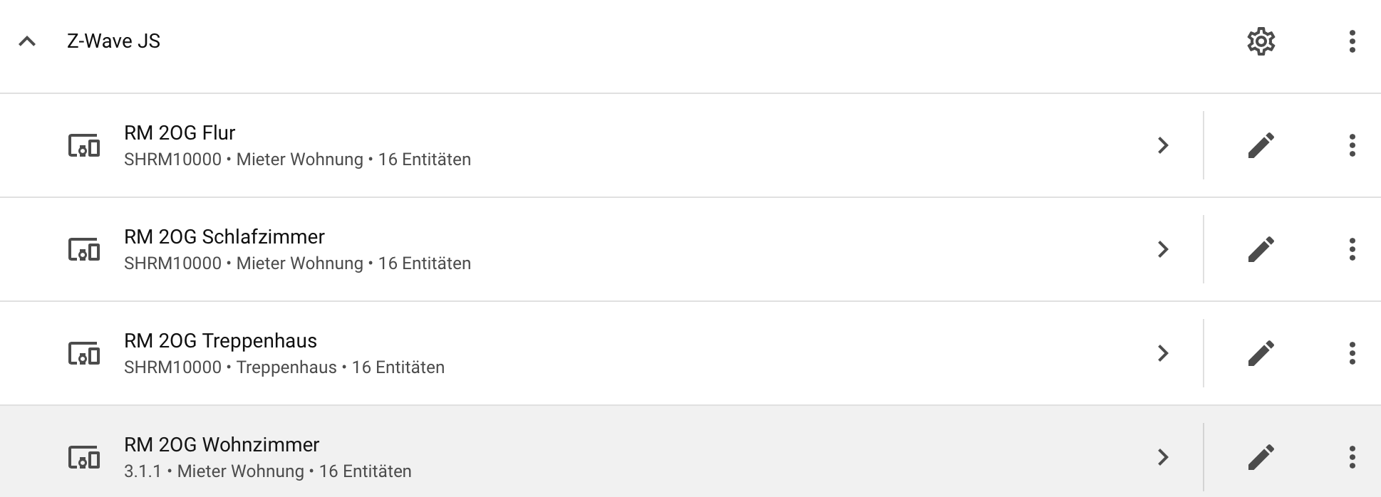

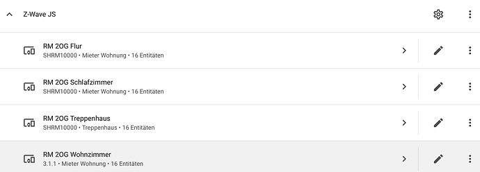

Hallo Simon
Ich habe in der Mieter Wohnung 3 Rauchmelder, im Dashboard wird aber nur EIN RM angezeigt:
Was muss ich machen um ALLE RM in dem Bereich “Mieter Wohnung” angezeigt zu bekommen?
Vielen Dank und viele Grüße
