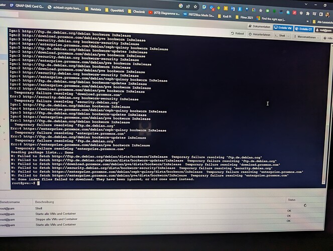

Ja und schon scheitert es an apt-get Update.

Das wird zuviel fĂŒr mich, ich habe noch nie mit einem Skript gearbeitet. Ich scheitert doch schon an dem ersten Update. Ich kann nicht einmal unzip runterladen und installieren. :flushed:

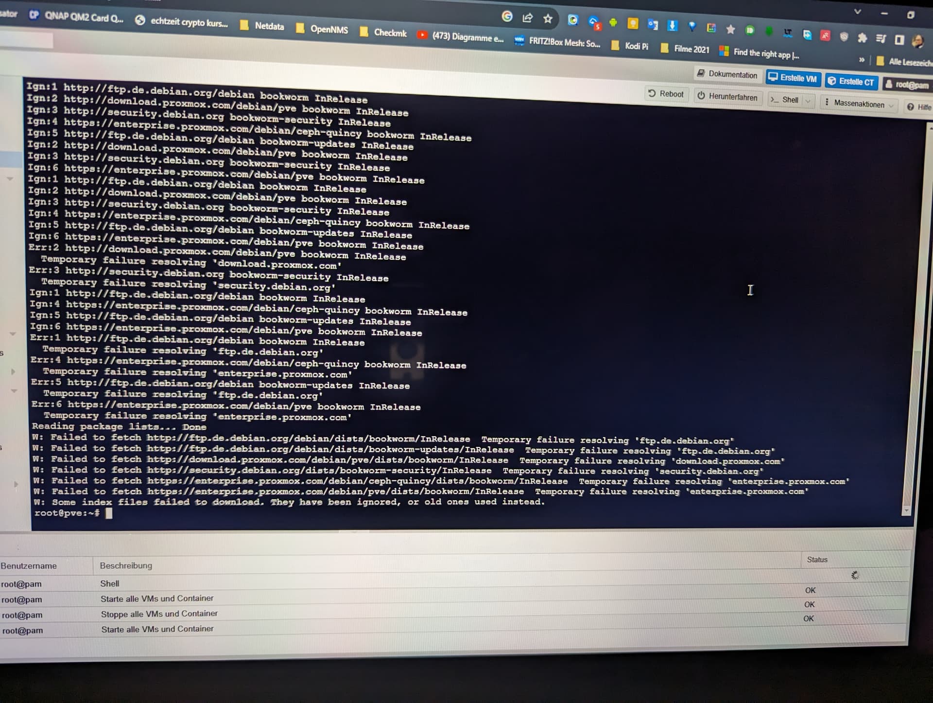

Edit: die IP Adresse der dns war falsch, deswegen konnte proxmox keine Updates machen, die sind jetzt fertig. Leider findet er unzip nicht. Den Fehlercode sende ich morgen, muss wieder frĂŒh raus.

Der versucht das Enterprise Repository zu nutzen, geht aber nicht, weil das nur fĂŒr zahlende Kunden ist, das musst du abschalten und auf das “No Subscription” Repository Ă€ndern:
