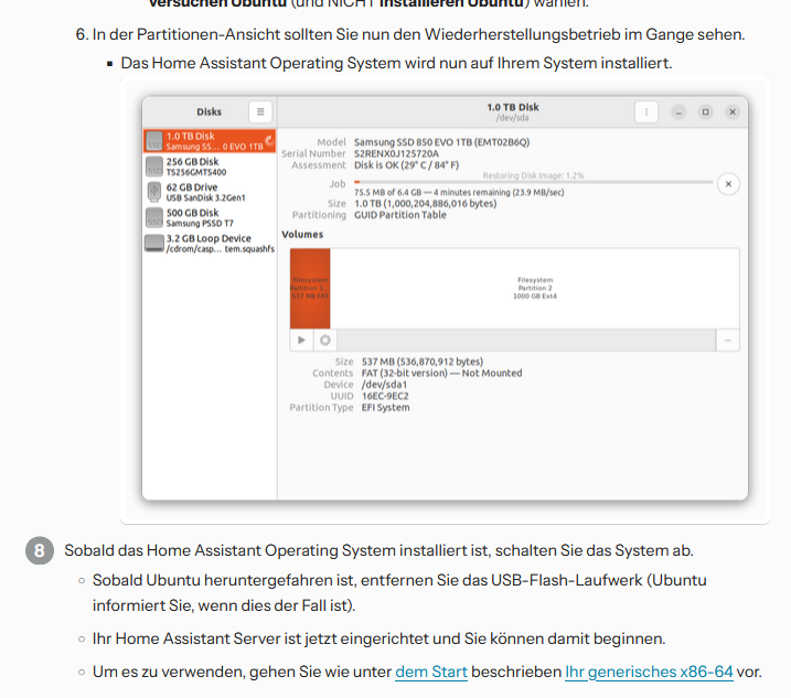

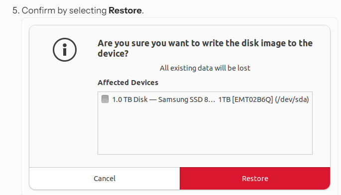

Aus dem Internet herunterladen, Punkt 5
Auf die Platte wird es mittels einem Disk Formatierungs Programm, nennt sich Disk geschrieben.
Steht aber alles genau so auch in der Anleitung, Punkt 6, 7
