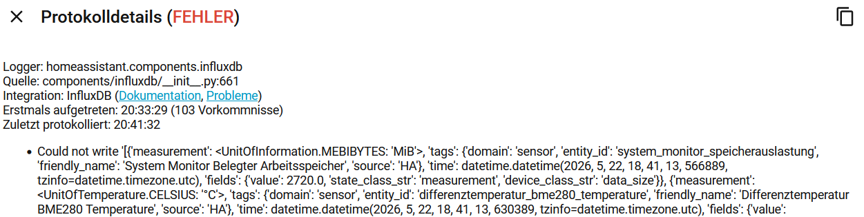

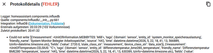

Habe dieses Problem seit der 2026.03
Laut Logbuch kann nicht mehr in die Datenbank geschrieben werden.
Logger: homeassistant.components.influxdb
Quelle: components/influxdb/__init__.py:661
Integration: InfluxDB (Dokumentation, Probleme)
Erstmals aufgetreten: 03:21:44 (1 Vorkommnis)
Zuletzt protokolliert: 03:21:44
Could not write '[{'measurement': 'kWh', 'tags': {'domain': 'sensor', 'entity_id': 'sfml_eigenverbrauch_dc_yield', 'friendly_name': 'SFML Eigenverbrauch DC Yield', 'source': 'HA'}, 'time': datetime.datetime(2026, 4, 4, 1, 21, 40, 941203, tzinfo=datetime.timezone.utc), ...

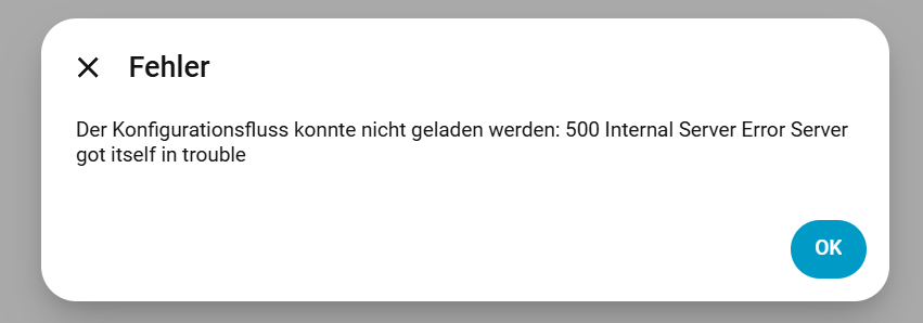

durch das Ausblenden der beiden Bereiche username und password kommt die Fehlermeldung nun nicht mehr. Die Datenbank wird aber weiter genutzt und Grafana ziegt Daten an.
Einstellungen → Geräte und Dienste da kannst die Integration hinzufügen

Übrigens, wenn man mit der falschen Konfiguration OK klickt, bekommt man sogar eine Fehlermeldung. Nur in HA habe ich nie eine solche Meldung erhalten.

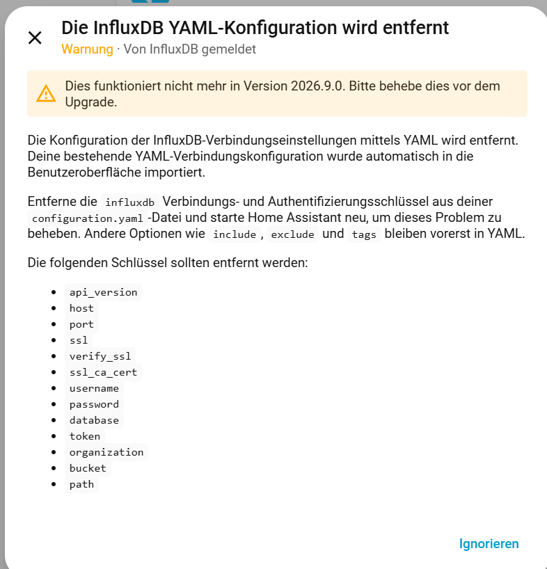

Hallo zusammen, gerade sehe ich in HA eine Reparaturmeldung, dass eine installierte App aus Repository entfernt wurde. Betroffen ist InfluxDB.
Was ist denn da los? Die Meldung kam vor zwei Stunden, also gegen 08:00 Uhr. Updates wurden in der Zeit und direkt davor keine installiert.
ratlose Grüße
Axel
