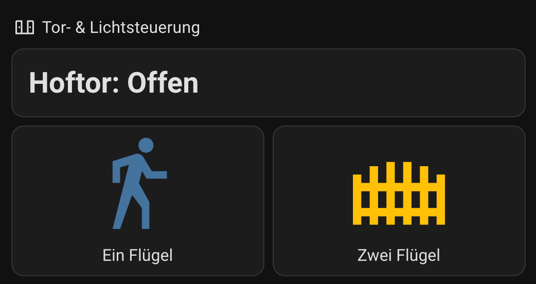

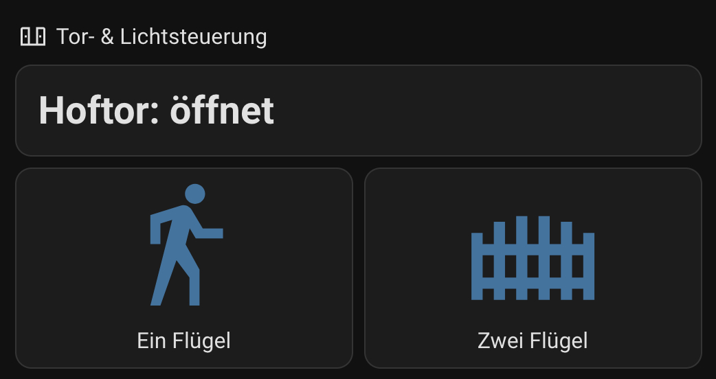

Ich war lange auf der Suche nach einer Lösung und es ist schon nervig an dem Teil, dass es ca alle 44 Sekunden einen irgendwie gearteten Reset macht und es wirklich mühevoll ist, die Codes vom Handsender zu übertragen. Erst dachte ich, es wäre kaputt, aber scheinbar resultiert es auf fehlerhaften Versuchen die Cloud zu erreichen, welche es nicht mehr gibt - ich habs geschafft. :partying_face:
Nach Simons Video zu KI habe ich mich mal wieder herangesetzt, um mich damit zu beschäftigen. Mit Hilfe zweier bestehender Github-Projekte, die das Gateway per MQTT einbinden, konnte ich mir mit der KI eine Lösung zusammenbasteln, die wirklich funktioniert.
So sehe ich jetzt den Status des Tors und auch Öffnungs- und Schließfahrt (Ich selbst habe ein 2-flügeliges Hoftor mit Rotamatik-Antrieben.
Ich werde sicher noch weiter an der Sache basteln, zumal das Gateway seinerzeit auch nicht billig war und ich es unschön finde, wenn Sachen weggeschmissen werden, weil sie vermeintlich nicht mehr von Nutzen sind.
Wenn jemand interessiert ist :blush:
