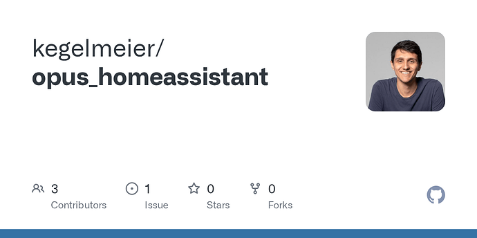

Ich habe eine erste Version der Opus Integration erstellt und würde mich über Tester freuen.
Gruß!
danke für integration. funktioniert gut !
Update: v1.0 ist draußen :tada:
Die Integration spricht jetzt direkt mit der lokalen REST-API des Gateways statt über MQTT. Zwei Dinge sind deutlich besser geworden:
  • Die Installation ist viel einfacher. Kein MQTT-Broker, keine Mosquitto-Bridge, kein YAML. Home Assistant findet das Gateway im Netzwerk, du gibst nur noch das Passwort ein (standardmäßig die EURID des Gateways). Wer von einer älteren MQTT-Version kommt, behält beim Update alle Entitäten und muss meist gar nichts eingeben.
  • Die Performance ist viel besser. Zustandsänderungen kommen jetzt in ca. 5–20 ms in Home Assistant an statt in Sekunden, auch wenn Apple Home oder die OPUS-App das Gateway gleichzeitig nutzen.
Die Betas wurden auf sechs Installationen mit bis zu 65 Geräten getestet. Danke an alle, die mitgeholfen haben!
Ich freue mich über weiteres Feedback und neue Nutzer. Fehlerberichte und Ideen gerne auf GitHub.
