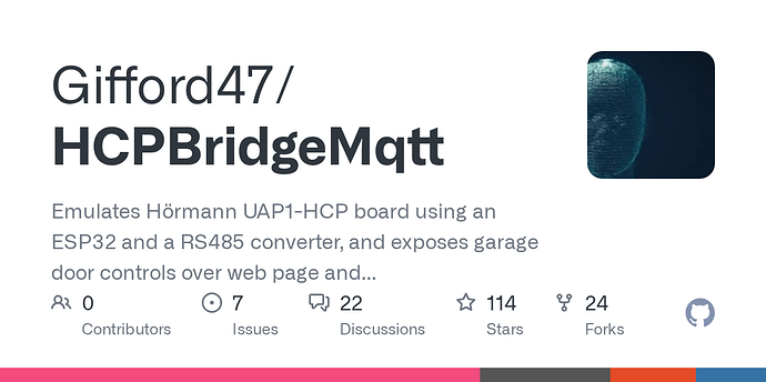

ich habe mich in letzter Zeit intensiver mit der Einbindung meines Hörmann Supramatic Series4 in Home Assistant beschäftigt – und wollte hier kurz eine Lösung teilen, die vielleicht auch für andere interessant ist.
Viele nutzen ja aktuell die offiziellen Gateways (z. B. BlueSecur oder Hörmann BiSecur Gateway), stoßen dabei aber auf die bekannten Probleme: Cloud-Zwang, eingeschränkte API, keine echte lokale Steuerung.
:backhand_index_pointing_right: Genau hier setzt mein Projekt HCPBridgeMqtt an:
Es bietet eine lokale MQTT-Bridge zum Hörmann-Antrieb, ganz ohne Cloud, und lässt sich direkt in Home Assistant integrieren.
Das Ganze ist Open Source und aktuell in aktiver Entwicklung – Feedback ist ausdrücklich erwünscht.
:link: GitHub-Diskussion & Infos:
Wenn ihr also eine stabile, lokale Alternative sucht, schaut gern mal vorbei. Vielleicht können wir dort gemeinsam an weiteren Integrationen oder Verbesserungen arbeiten.
