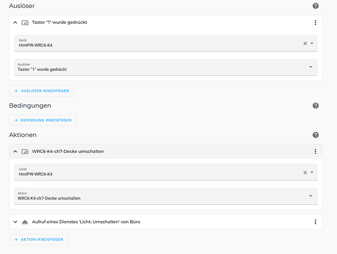

Du kannst die einzelnen Chanels des Taster (1-6 = Taster, 7-13 Farben) als Gerät in Automationen ansprechen (ein-, aus- und umschalten).
Als Auslöser definierst Du den Tastendruck und bei Aktion kannst Du dann die LED des Tasters als Gerät ansprechen und zusätzlich z.B. eine Lampe schalten.

Gar keine Vorlage. Du erstellst eine neue, leere Automatisierung.
Eigentlich würde ich dir ja einen Code reinstellen…aber irgendwie kommt da nur unlesbarer Inhalt raus…hier dann mal ein Screenshot:
In dem Beispiel wird bei kurzem Druck auf Taste 1 (oben links) das Büro Licht ein- bzw. ausgeschaltet und die LED am Taster entsprechend auch.

Zeig doch mal dein bisheriges Ergebnis…Screen oder Code
Ein Screenshot ist schwierig, man sähe nur bei dem ersten Taster, Tastendruck kurz, die ersten Leuchten - da es in der Gruppe 14 Leuchten handelt.

Eine normale Automation hatte ich auch getestet - da passiert aber auch nichts.
:crayon:by HarryP: Codezeilen formatiert (bitte immer in </> einbinden)
Kam gestern leider nicht zum Schreiben.
Jetzt scheint es zu gehen, keine Ahnung woran es gelegen hat.
Nachtrag:
Allerdings bekomme ich nur ein grünes Blinken nach dem Drücken - farblich passiert da nichts, wüßte auch nicht, wie ich das einstellen könnte.
Erkenne ich auch oben nicht an deinem Screenshot @hinzburner.Vllt können das meine HmIP WRC6 aber auch gar nicht? Gibt es da unterschiedliche?
wenn man in einer Automation die eine LED des 6-fach Tasters steuern möchte, so gibts nur die Möglichkeit die ein/aus zu schalten. Die LED leuchtet dann in der Farbe, Helligkeit, Modus, wie man es für die entsprechende Entität eingestellt hat. Jetzt fände ich es praktisch, wenn in der Automation auch vorgenannte Attribute der Entität verändert werden könnten, um z.B. eine “Alarmierung” zu signalisieren. Hat evt. jemand eine Lösung dafür?
Grüße Heinz-Dieter
