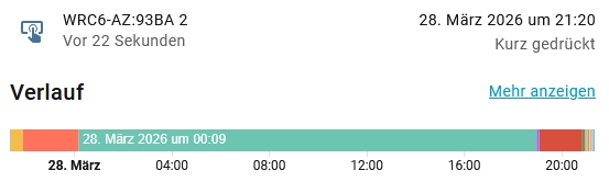

Der WRC6-Taster kann zwischen kurzem und langem Tastendruck unterscheiden. Die korrekte Übertragung dieser Zustände an Home Assistant kann ich über den Entitätenzustand nachvollziehen – dort werden sowohl kurzer als auch langer Tastendruck sauber erkannt.

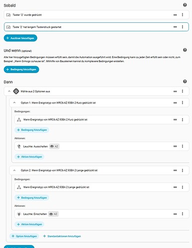

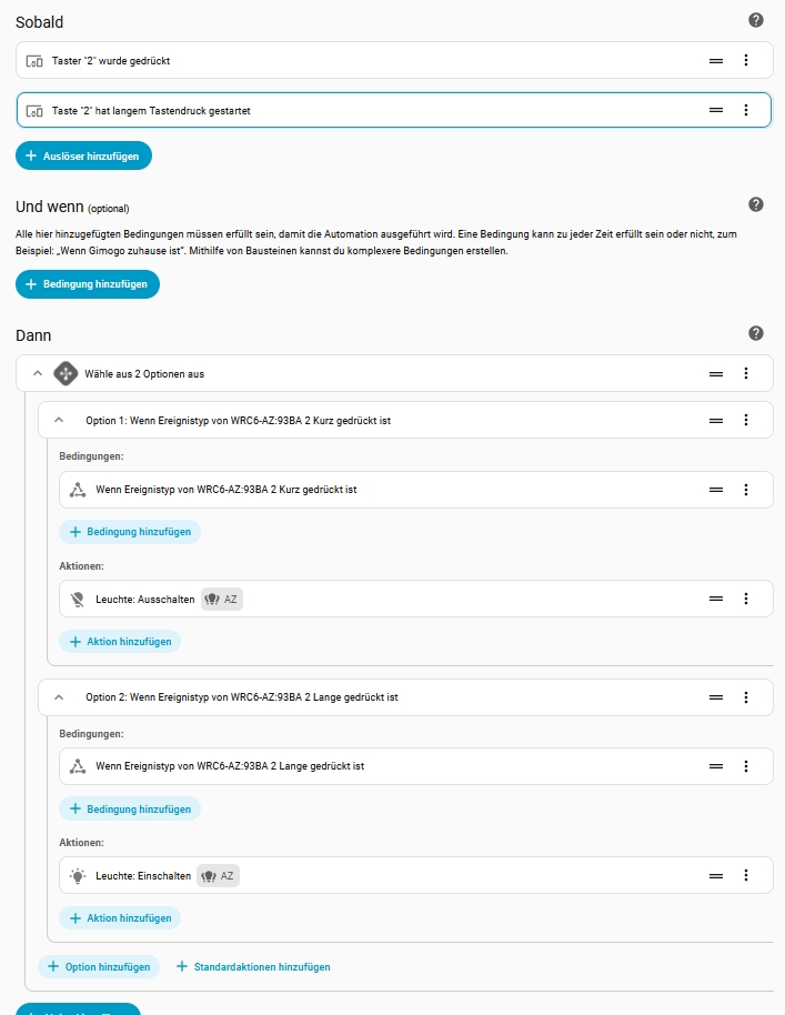

Ich habe eine einfache Automation erstellt:
  • kurzer Tastendruck → Hue-Leuchte ausschalten
  • langer Tastendruck → Hue-Leuchte einschalten
Problemverhalten:
Ausgangszustand: Leuchte AUS
  1. kurzer Tastendruck → Leuchte bleibt aus → OK
  2. langer Tastendruck → Leuchte geht an → OK
  3. langer Tastendruck → Leuchte bleibt an → OK
  4. kurzer Tastendruck → Leuchte bleibt an → NOK
  5. kurzer Tastendruck → Leuchte geht aus → OK
Das bedeutet:
Ich muss den kurzen Tastendruck zweimal ausführen, damit die gewünschte Aktion ausgelöst wird.
Laut Entitätenprotokoll liegt der korrekte Zustand („kurzer Tastendruck“) jedoch bereits beim ersten Druck (Schritt 4) vor.

Hallo @Gimogo,
wie integrierst Du die CCU3?
a) Homematic - Home Assistant
oder
b) Homematic(IP) Local for OpenCCU
Ich empfehle Dir ganz klar b), da diese Integration sehr aktiv gepflegt wird.

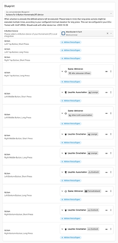

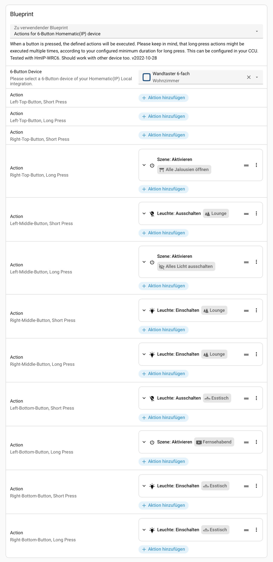

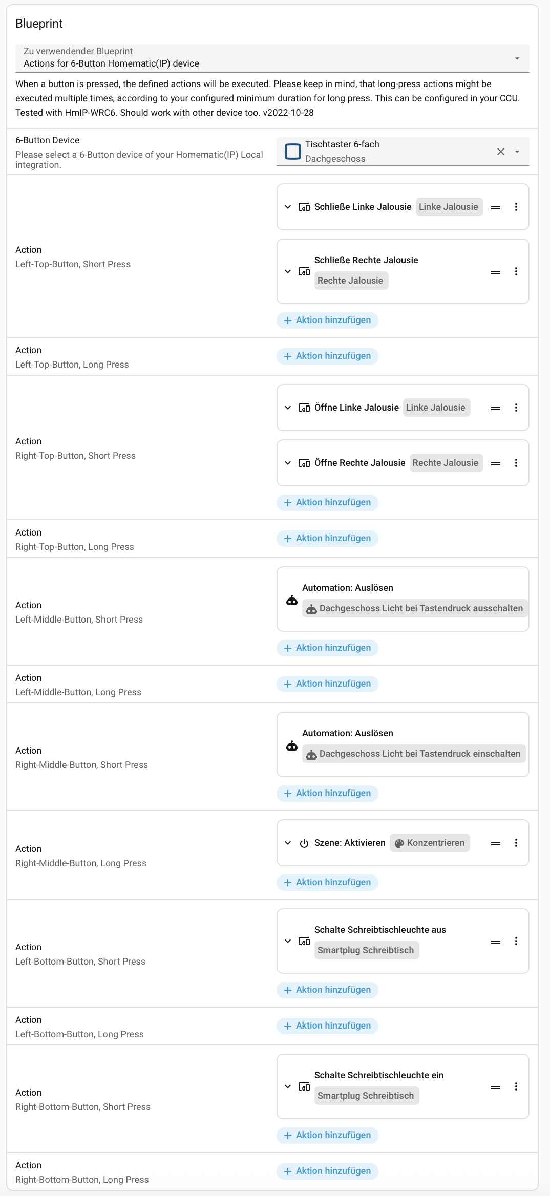

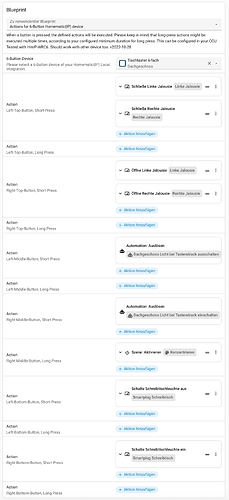

Darüber hinaus ist mein Rat, nutze diesen Blueprint anstelle einer Automation. Ich habe zwei WRC6 Taster in Betrieb, die sowohl Hue Leuchtmittel, als auch bspw. Hue-Szenen und Jalousien schalten. Das funktioniert sehr zuverlässig mit single-press, und long_press events auf jedem einzelnen Taster
Vielen Dank für dein Feedback, @djiwondee
Ja korrekt, ich nutze Homematic(IP) Local for OpenCCU.
Vielen Dank für den Hinweis mit den Blueprints. Ich habe eben meinen ersten Blueprint getestet und es klappt wie erwartet / gewünscht.
Ich kann zwar das Fehlverhalten in Homeassistant nicht nachvollziehen. Jedoch ist der von dir vorgeschlagene Weg über den Blueprint sowieso deutlich übersichtlicher.
