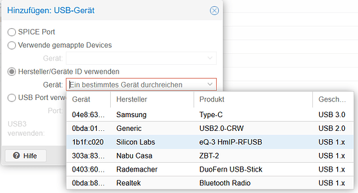

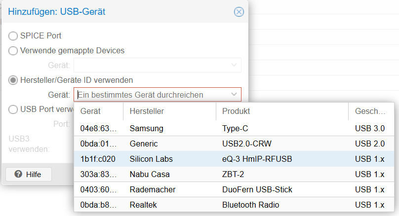

Wenn du OpenCCU als VM angelegt hat, kannst Du einfach in Proxmox auf die VM gehen, dort die Hardware auswählen und mit USB-Gerät hinzufügen den Stick an die VM durchreichen:
Wenn Du OpenCCU als Container angelegt hast, bin ich raus.

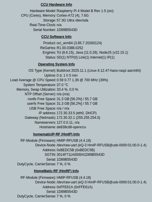

@Baxxy , danke Sehr für die Antwort. Auf dem Pi4 habe ich HA OS; Core 2026.1.3; Supervisor 2026.01.1; OS 17.0 und Frontend 20260107.2.
In der CCU sende ich Bilder:
es funktioniert gut. In dem ProxMox habe ich die haos_ova-16.3.vmdk.zip nach dem Einleitung von Simon installiert und mein Backup aufgespielt. Ich hoffe, das damit der HA auch auf die Version 17 aktualisiert wurde.

… da muss man halt den Stick manuell der VM zuweisen so wie es @miami weiter oben gezeigt hat. Das man da kein USB3 nutzen kann ist irrelevant.
