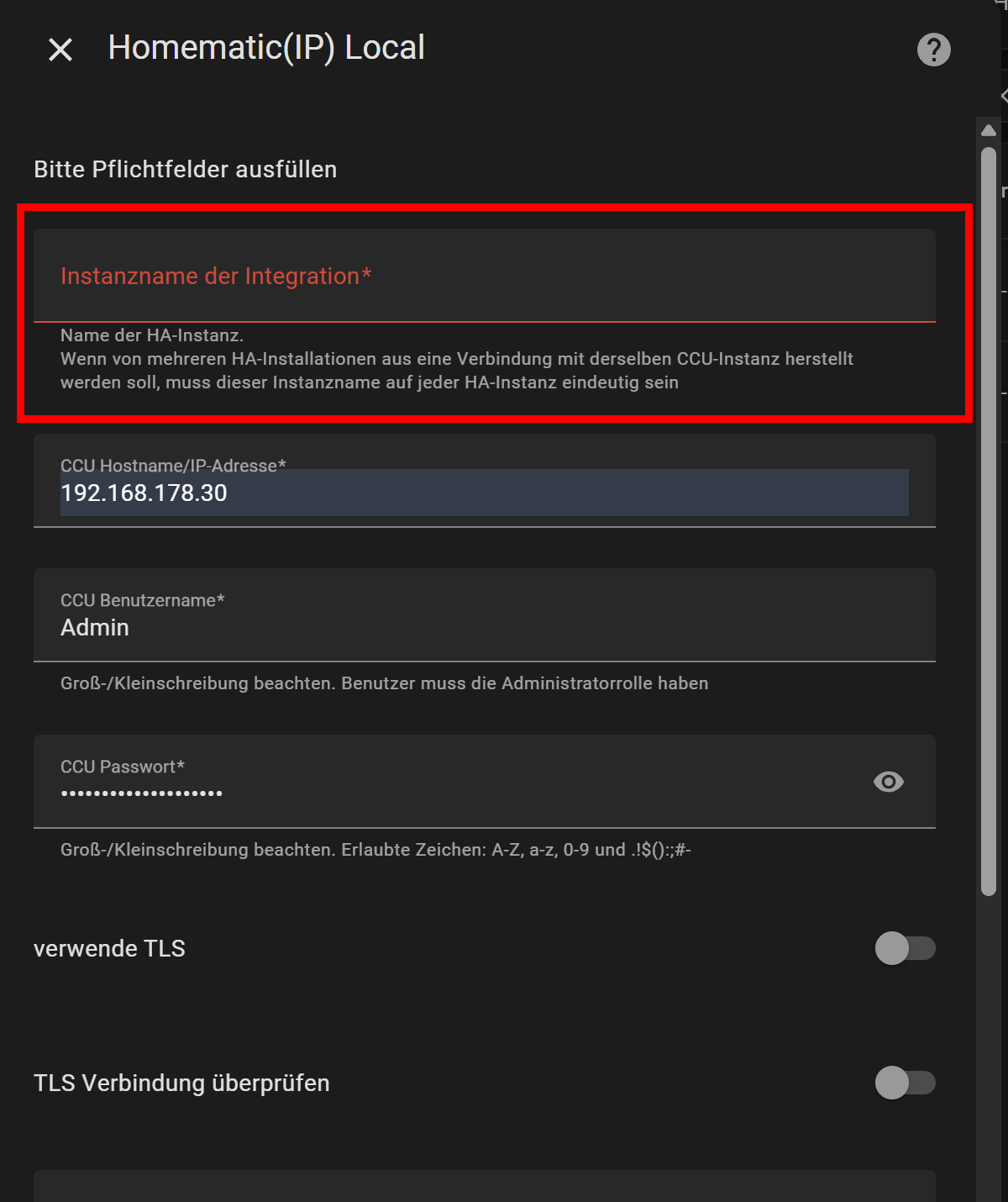

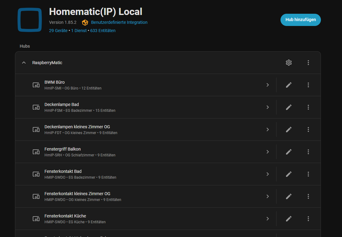

Hallo, ich möchte ein Gerät anlernen welches auf der CCU3 (Raspberrymatic) läuft. Nur weiß ich nicht was ich damit anfangen soll.
Kann mir da mal jemand was zu sagen ?
Anbei ein Screenshot zur Eingabemaske
Du lernst nicht ein einzelnes Gerät, sondern den gesamten Inhalt deiner CCU an.
Ganz oben gibst du halt den Namen an, unter dem das ganze in deinen Geräten dann Gelistet wird..
(Bei mir ist es eine CCU3 auch auf RaspberryMatic läuft.)
So habe ich das ganze auch RaspberryMatic genannt.

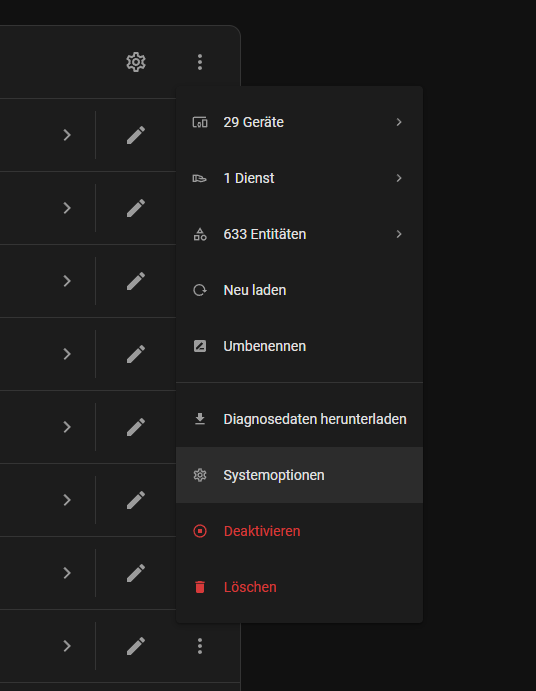

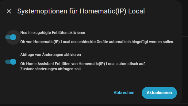

ok ich habe den betreffenden vorhin gelöscht… :face_with_raised_eyebrow: wie kann ich das hinzufügen von gelöschten manuell starten ?
Über die drei Punkte rechts oben, dann unter Systemoptionen.
Da sollten die beiden eingeschaltet sein.
Dann müßte das von alleine wiederkommen.
Sonst einfach mal neu Laden, auch über die drei Punkte oben rechts.
Habe gerade mal einen bei mir gelöscht.
Kam sofort wieder, nachdem ich auf “neu Laden” geklickt habe..
ich starte gerade mal den HA neu, melde mich.
ok perfekt er ist wieder da.

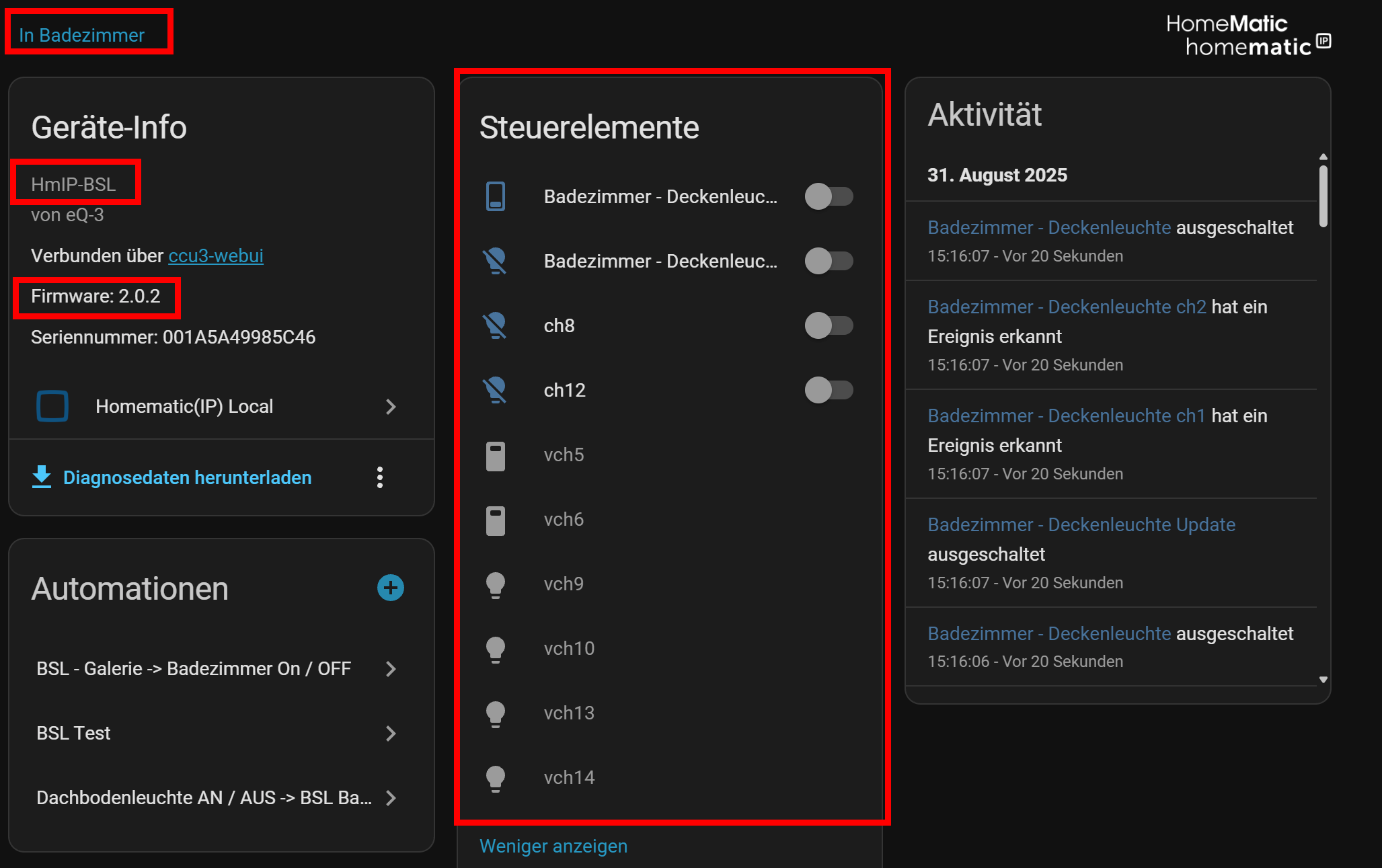

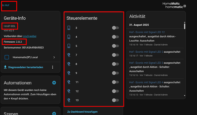

Der Grund warum ich den BSL im Hof gelöscht habe, ist das die Kanäle nicht wie einem meiner anderen BSL sichtbar sind bzw. irgendwie anders ausschauen.
Nach dem “Import” des BSL im Hof habe ich die Kanäle mit dem BSL im Bad verglichen und diese sehen wieder komisch aus. Ich kann so die Kanäle (für Farben und effekte) in Automationen die Entitäten nicht auswählen.
Anbei je ein Screenshot von Bad (funktoniert) und Hof
Badezimmer:

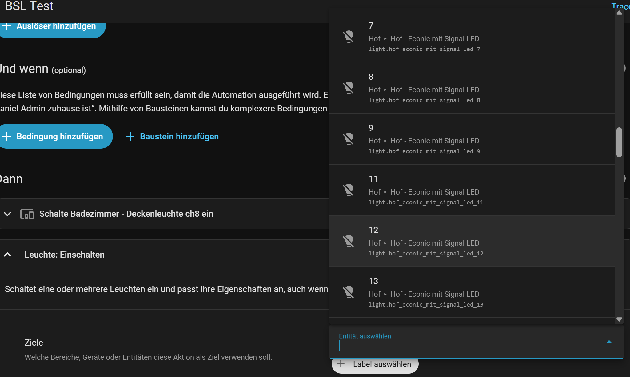

Hof: Hier kann man die Kanäle in Automationen die Entitäten nicht auswählen.
Da diese nicht aufgeführt werden.

Bei beiden BSL werden die gleichen Kanäle angezeigt. Lediglich beim Badezimmer sind die Meisten deaktiviert.

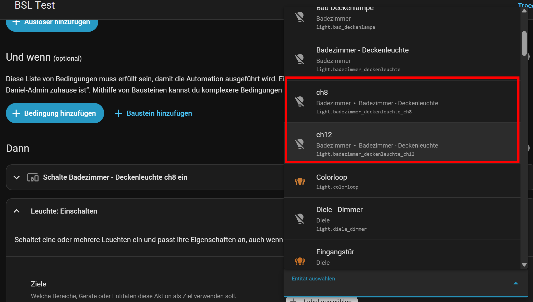

@Macello also ist es Wurst ob da “ch” davor steht ?
Jeder Kanal beginnt mit ch.

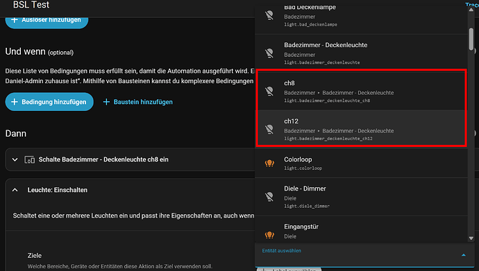

hier mal 2 screenshots wie es bei der Entitätenauswahl ausschaut.
Bad:
Hof:

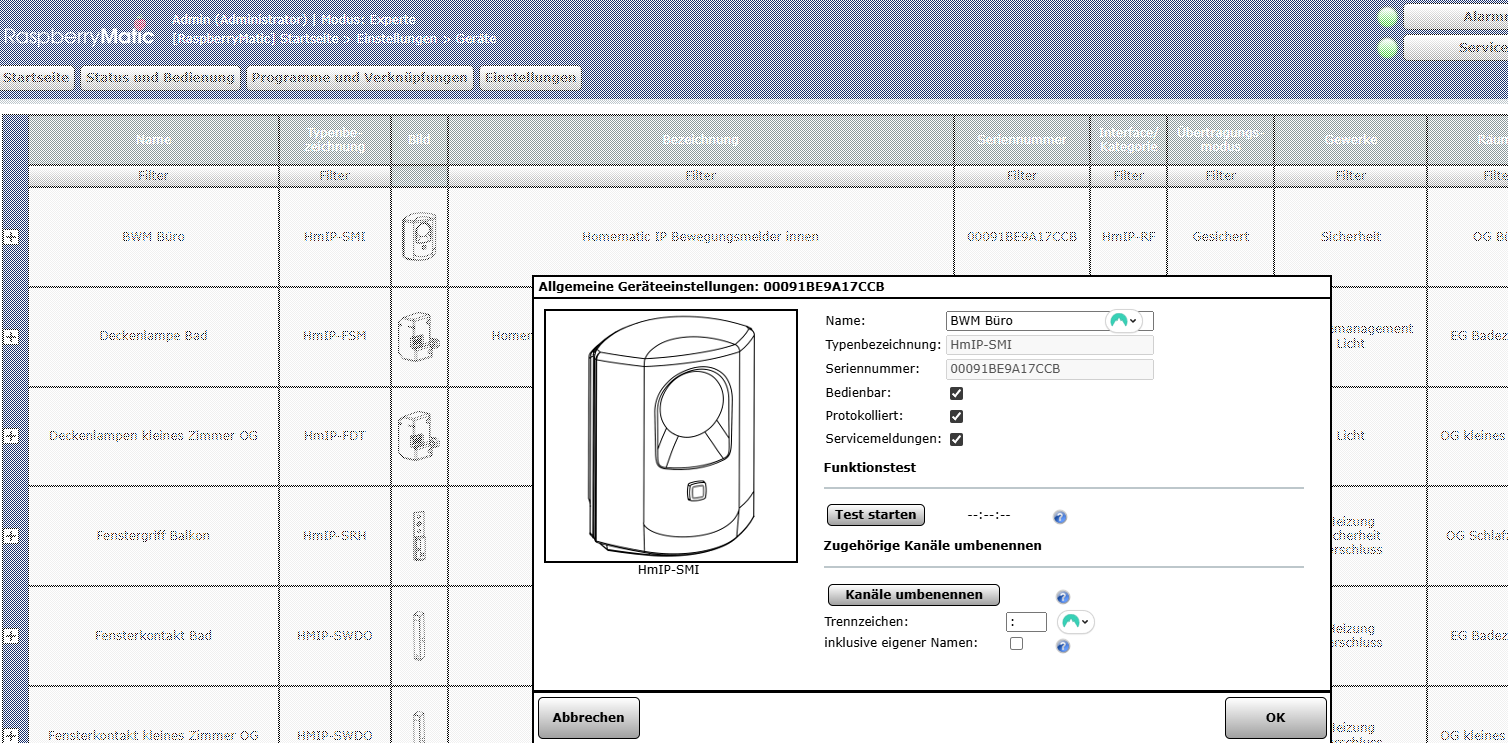

Hast du in RaspberryMatic die Kanäle eventuell umbenannt und das ohne Kanalnummer?
Das könnte ein Grund dafür sein.
nein wüste nicht wo und warum.
Wo kann ich da nachschauen ?
Wenn, dann macht man das direkt beim anlernen in RaspberryMatic. Das geschieht nicht automatisch.
Oder hast du sie in HA umbenannt?!
nicht das ich wüste, wo mache ich das in HA ?

Schau doch erst mal in der CCU3 nach ob du die Kanäle dort umbenannt hast. Wenn ja, wie sie dort heißen.
