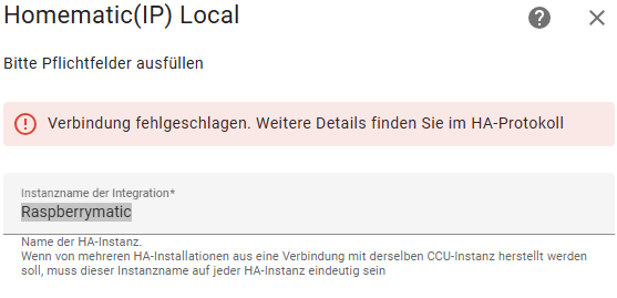

Hallo Zusammen,
ich bekomme beim einrichten von Homematic(IP) Local diesen Fehler
Wo finde ich den Instanzname der Integration?
Vielen Dank
Henrik

Falls Du das RM-Add-on meinst: Unter Einstellungen> Add-Ons>Raspberrymatic CCU. Dann steht in der rechten Hälfte der Hostname.
Hallo Danke den Hostnamen habe ich.
mir fehlt der Instanzname.
Im Video von Simon heißt es es wäre egal.
Raspberrymatic reicht nicht.
Danke
Das ist hier wohl das Gleiche. Gib den Hostnamen ein, der sieht beispielsweise so aus: 5422eb72-raspberrymatic.
Der steht auch in der URL, wenn Du die Startseite des Add-ons offen hast.
Das habe ich letzte Woche gelernt, als ich ein manuelles Backup in einer Automation anlegen wollte, da muss man die Instanznamen der Add-ons eintragen und kann das nicht einfach zusammenklicken.
Es könnte übrigens sein, dass Homematic(IP) Local 1.78.0 ein Problem mit neuen Geräten hat, siehe Ende diesen Themas
Du hast wohl kein Raspberrymatic-Add-on unter HAOS am laufen.
Da bin ich dann leider raus. ![]()
