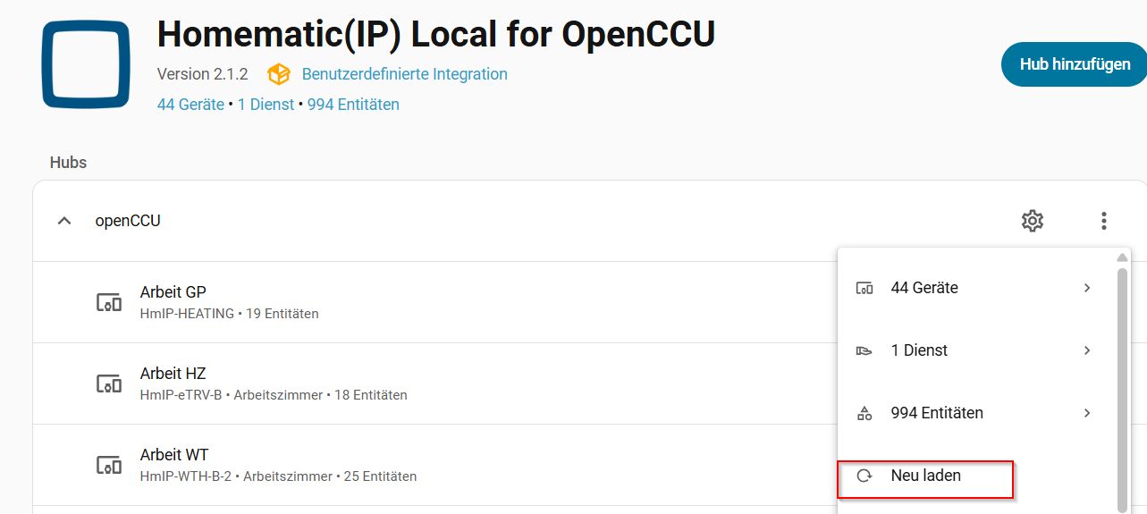

Aber dazu bräuchtest du doch nur die HomeMatic(IP) Local Integration neu zu laden. Dann sind die in der CCU geänderten Geräte- und Kanalnamen direkt im HA. Und auch die Automationen haben dann die richtigen Namen übernommen.
So, ich habe gerade bei mir mal getestet, mit neu Laden hats funktioniert:
Auch das Umbenennen in openCCU wurde sauber übernommen.

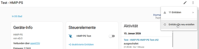

Aber die Entitätsnamen ändern sich nicht oder?
Okay, komisch genau das habe ich gestern gemacht, hat mein HA nicht gejuckt… Aber danke dann teste ich das nochmal in ruhe.
Ja, die Entitäten kannst du aber automatisch umbenennen lassen:
Oh man, danke. Manchmal kanns so einfach sein :joy:
hatte identisches Problem, auf das Neuladen bin ich noch selber gekommen.
Aber der Hinweis auf Entitäts-IDs neu erstellen war echt hilfreich.
Danach sah ich zwar alles wieder - aber leider ohne Funktionalität (es wurden also keine Werte übertragen).
Nach Herunterfahren der CCU und Neustart von HomeAssistant war dann alles wieder schick.
