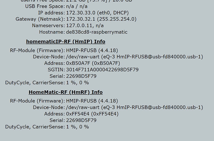

yep, aus dem Posteingang heraus geholt und dann war der Duty Cycle bei 1% und Carrier Sense 0%. Jetzt aktuell ist beides auf 0%.
Hier der aktuelle Screenshot für Euch:

Da scheint ja alles zu stimmen, auch die Verbindung zu HA funktioniert.

klick mal in Raspberrymatic oben rechts auf Hilfe.
Da dann runter scrollen. Da müssen 2 RF Module auftauchen. (sieh Bild)

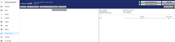

das sieht bei mir leer aus:
Bei den Geräten wird die Zentrale angezeigt:
Was ist der Fehler?
Nach manuellem Neustart von RaspberryMatic sieht es jetzt so aus:
Nach dem 1. Bild war klar das es nicht geht kann.
Jetzt nach dem Neustart sieht es besser aus.
