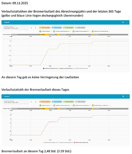

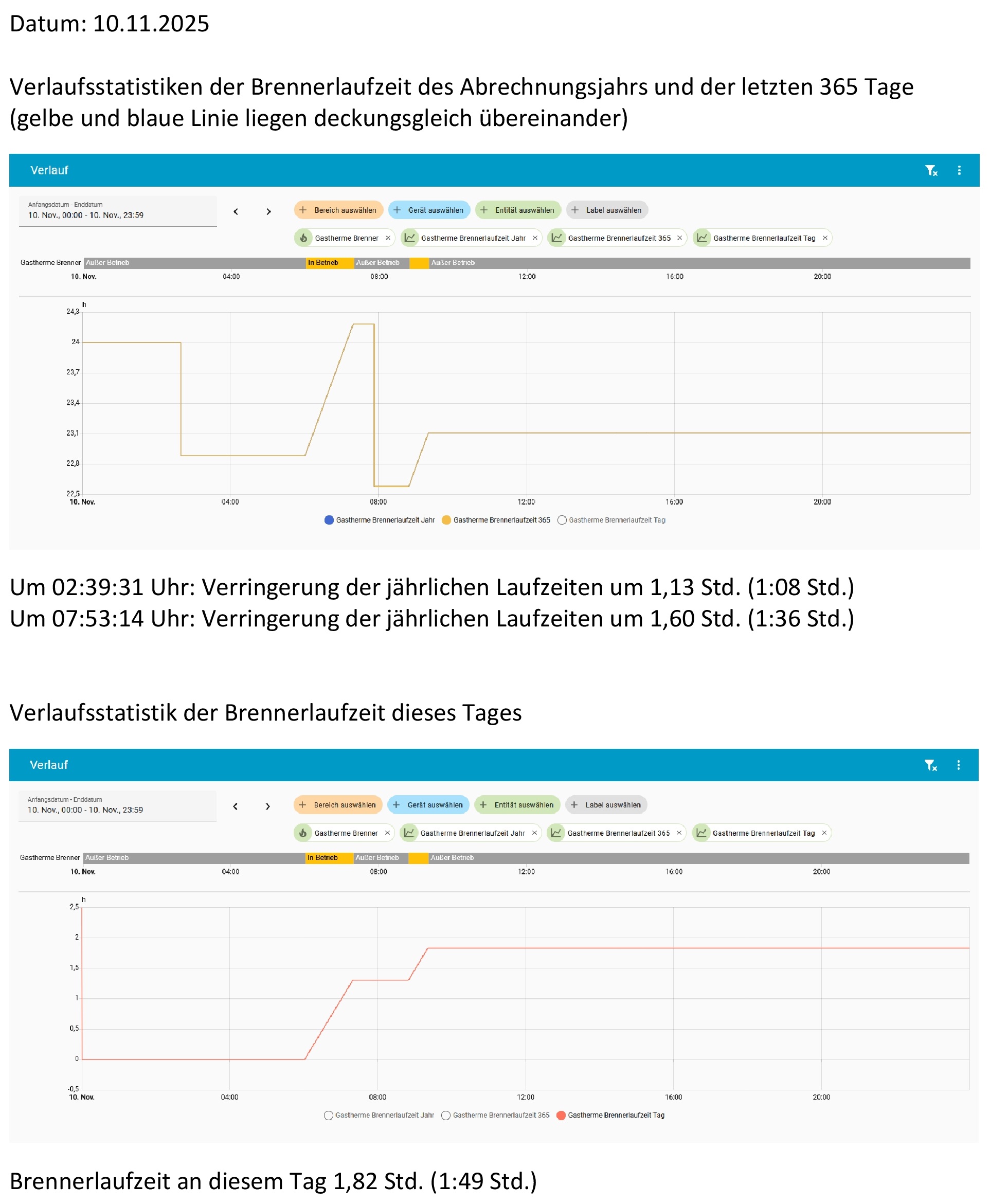

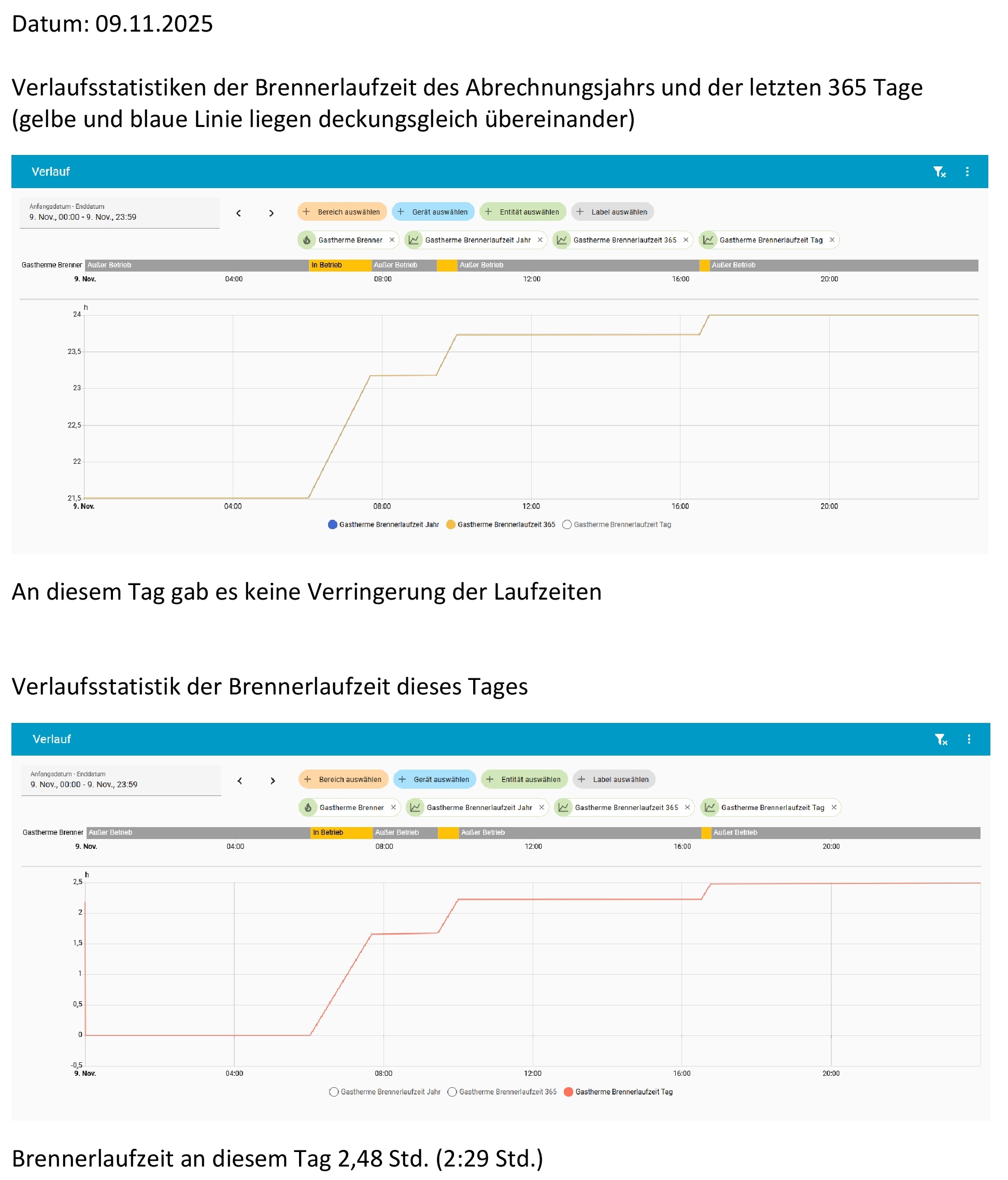

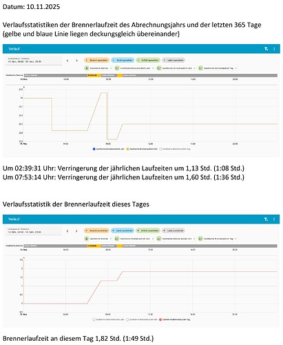

Ich habe das ganze nach der Einrichtung nun 10 Tage lang beobachtet. An diesen vergangenen 10 Tagen kam es lediglich an 3 Tagen dazu, dass die jährlichen Sensoren nicht verringert wurden. Dafür wurden an 2 anderen Tagen die Werte der beiden jährlichen Sensoren sogar zweimal am Tag reduziert, sonst einmal. Als Beispiel füge ich hier die Bilder von 2 aufeinanderfolgenden Tagen ein, die beide Extreme (keine Verringerung, zweimal Verringern pro Tag) zeigen.
Die Zeiten, um die die beiden jährlichen Sensoren verringert wurden, lagen zwischen min. 1,13 Std. und max. 3,73 Std. Die Zeitpunkte der Verringerung lagen zwischen 0:12 Uhr und 21:17 Uhr.
Ich habe hier im Forum zumindest einen Beitrag gefunden, der über ähnliche Phänomene berichtet hatte. Ich bin einigermaßen ratlos und frage mich wirklich, durch welchen Einfluss ein history_stats-Sensor überhaupt wieder “rückwärts” zählen (bzw. springen) kann. Ich bin für jeden Tipp und jeden Hinweis dankbar, was an meinen Sensoren falsch sein könnte, bzw. wie ich die negativen Sprünge in den Verlaufsstatistiken vermeiden kann.

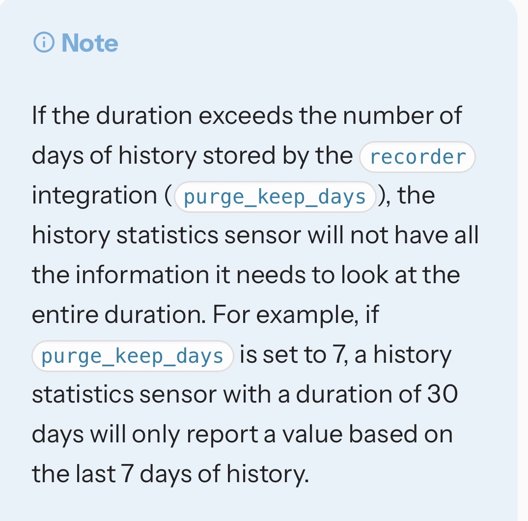

Diese kleine Notiz in der Doku hast Du gelesen?
Hallo Osorkon,
vielen Dank für deine schnelle Reaktion und den Hinweis. Auf diese Einschränkung bin ich bisher noch nicht gestoßen. Bei mir ist der Wert der purge_keep_days offenbar auf 10 eingestellt. Ich sehe jedenfalls die Verlaufswerte 10 Tage lang detailliert. Erst noch ältere Werte werden gröber dargestellt und stammen dann aus der “Langzeitstatistik”.
Ich bin jedoch bisher davon ausgegangen, dass auch die Laufzeit eines Gerätes über ein ganzes Jahr aufsummiert werden kann, ähnlich wie ein Verbrauchszähler-Sensor die Verbräuche eines ganzen Jahres aufsummieren kann. Wenn ich es nun richtig verstanden habe, könnte dies ein Verlaufsstatistik-Sensor nur dann, wenn der Wert für die purge_keep_days auf 365 oder höher gestellt würde. Das würde jedoch zu einer riesigen Datenbankgröße führen. Eigentlich wären die Verlaufsstatistiken über ein ganzes Jahr auch nur für einige wenige Sensoren sinnvoll und interessant. Gäbe es eine Möglichkeit, nur explizit für bestimmte Sensoren eine längere Zeit der purge_keep_days zu definieren? Oder anders gefragt: Was könnte ich machen, um von einem bestimmten Verlaufsstatistik-Sensor längere Zeiträume erfassen zu lassen, als durch die purge_keep_days limitiert sind?
Vielen Dank für deine Zeit und Mühe und viele Grüße

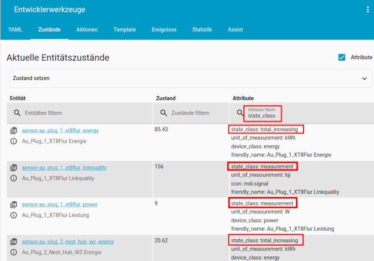

Damit die Werte eines Sensors in der HA Langzeit-Statistik gespeichert werden muss er die passende state_class haben, sprich entweder:
  • SensorStateClass.MEASUREMENT
  • SensorStateClass.TOTAL
    oder
  • SensorStateClass.TOTAL_INCREASING

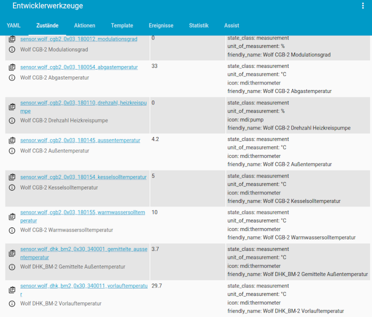

Das kann ich Dir so auch nicht sagen, aber nur die drei erwähnten state_class speichern eben die Daten auch in der HA Langzeit-Statisttik. Auf welche Sensoren das aktuell bei Dir zutrifft kannst Du Dir ja über die Entwicklerwerkzeuge anzeigen lassen, in dem Du dort einfach mal nach state_class filterst.
Nur die Werte dieser Sensoren werden dann in der HA Langzeit-Statistik gespeichert.
Wenn ich das mal auf meine Wolf Heizungsanlage beziehe sind das dann z.B.

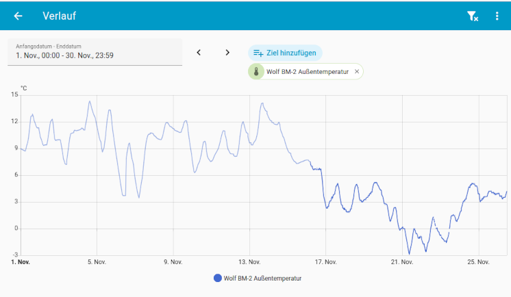

und bei dem da z.B. zu sehenden Sensor für die Außentemperatur kann ich dann eben auch die Werte über z.B. einen Monat
oder von mir aus einem Jahr
aus der HA Langzeit-Statistik abrufen.
Wenn man dann also einen Sensor hat der nicht einen der drei state_class Zustände hat dann kommt das Thema Helfer sind Spiel.

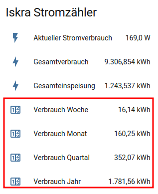

Hallo Jim_OS,
vielen Dank für deine weiteren Erläuterungen. Daraus entnehme ich, dass du die Verbrauchswerte deines Iskra Stromzählers (Woche, Monat, Quartal und Jahr) über Verbrauchszähler realisiert hast. Das funktioniert ja bei mir auch problemlos. Es geht in meinem speziellen Fall aber um die Verlaufsstatistik eines Binär-Sensors (Einschaltzeiten der Gastherme) über einen längeren Zeitraum als einem (1) Tag. Jeder meiner Versuche, in der configuration.yaml einen history_stats-Sensor einzurichten, der einen längeren Zeitraum (z.B. letzte 7 Tage, letzte 365 Tage, 1 Jahr) überwacht, führte zu dem von mir beschriebenen Problem der sporadischen Reduzierung der bereits aufaddierten Laufzeit, ohne dass ich dafür einen Grund oder Auslöser erkennen konnte.

Wie gesagt, woher diese “sporadischen Reduzierungen” kommt, bzw. jetzt kamen, kann ich Dir auch nicht sagen. Wenn ich eine Vermutung dazu abgeben soll wird vermutlich das
dafür als mögliche Ursache in Frage kommen.

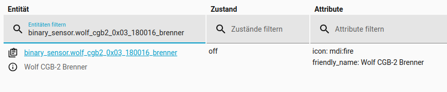

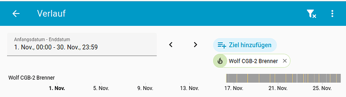

Bei mir wird u.a. die Brennerlaufzeit direkt über einen Sensor der Wolf Integration zur Verfügung gestellt und wie man hier sehen kann wird die Zeit auch nur in der Kurzzeit-Statistik von HA und somit nur für 10 Tage erfasst,
eben weil der Sensor nicht die passende state_class hat. Oder genauer gesagt hat er gar keine state_class. :laughing:
Ergo müsste ich mir da auch etwas mit einem Helfer zusammenbasteln.
Vor allen dann wenn mind. 10 Tage vorbei sind, denn erst dann kommt auch die Langzeit-Statistik mit ins Spiel. :slightly_smiling_face:

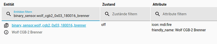

Er wertet die Laufzeit über ein History Stats Sensor aus. Als Eingangs Entität dient ein Binary Sensor, Binary Sensoren, da es sich um keine Messwerte handelt, werden nicht in der Langzeitstatistik erfasst. In dem Fall kann er nur die Kurzzeitstatistik auswerten.
Die Lösung an der Stelle kann also nur sein, den History Stats Sensor als Eingangs Sensor für einen Verbrauchszähler zu nutzen, um die Gesamt Einschaltzeit für Zeiträume > purge_keep_days zu erhalten.
Man könnte auch einen Trigger based Template Sensor verwenden. Aber warum kompliziert, wenn es auch einfach geht.
