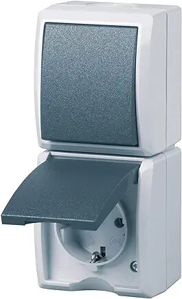

In dem Shelly Forum bin ich irgendwie “lost”. Ich würde im ersten Moment denke das ein Shelly 2 Plus hier die erste Wahl ist, beim Anschlußlayout für einen Schalter ist es dann aber vorbei. Meine beiden Schalter in der Garage haben jeweils eine Steckdose drunter. Sind solche typischen Aufputzsteckdosen mit Schalter dazu:
Hast du vielleicht einen schnellen Tipp für mich wie ich da am besten die Shellys einbinde ? Vielleicht ist auch der 1 Plus hier nicht die richtige Wahl ? Vom Platz her sollte das bei den Aufputzdosen ja kein Problem sein. Da ich das ja an 2 Stellen in der Garage einbauen will die auf die gleiche Lampe zugreifen: Ist das ohne weiteres möglich oder hab ich da ein Thema ?

Den Shelly wirst du wahrscheinlich in einer extra Dose daneben montieren müssen.
Wie @silberfuxx schon schrieb sollte das funktionieren.

ich hatte gehofft das die Aufputzdose genug Platz her gibt für einen Shelly 1 Plus. Ich hab aber noch nicht wirklich da mal reingeschaut. Zur Not halt daneben :wink:
