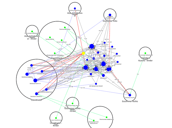

Hier meine Netzwerk Karte.

Deine Map kann ich bei bestem Willen nicht lesen :rofl: . Vielleicht ziehst du da Mal die relevanten Routen raus und machst davon einen übersichtlicheren Screenshot.
