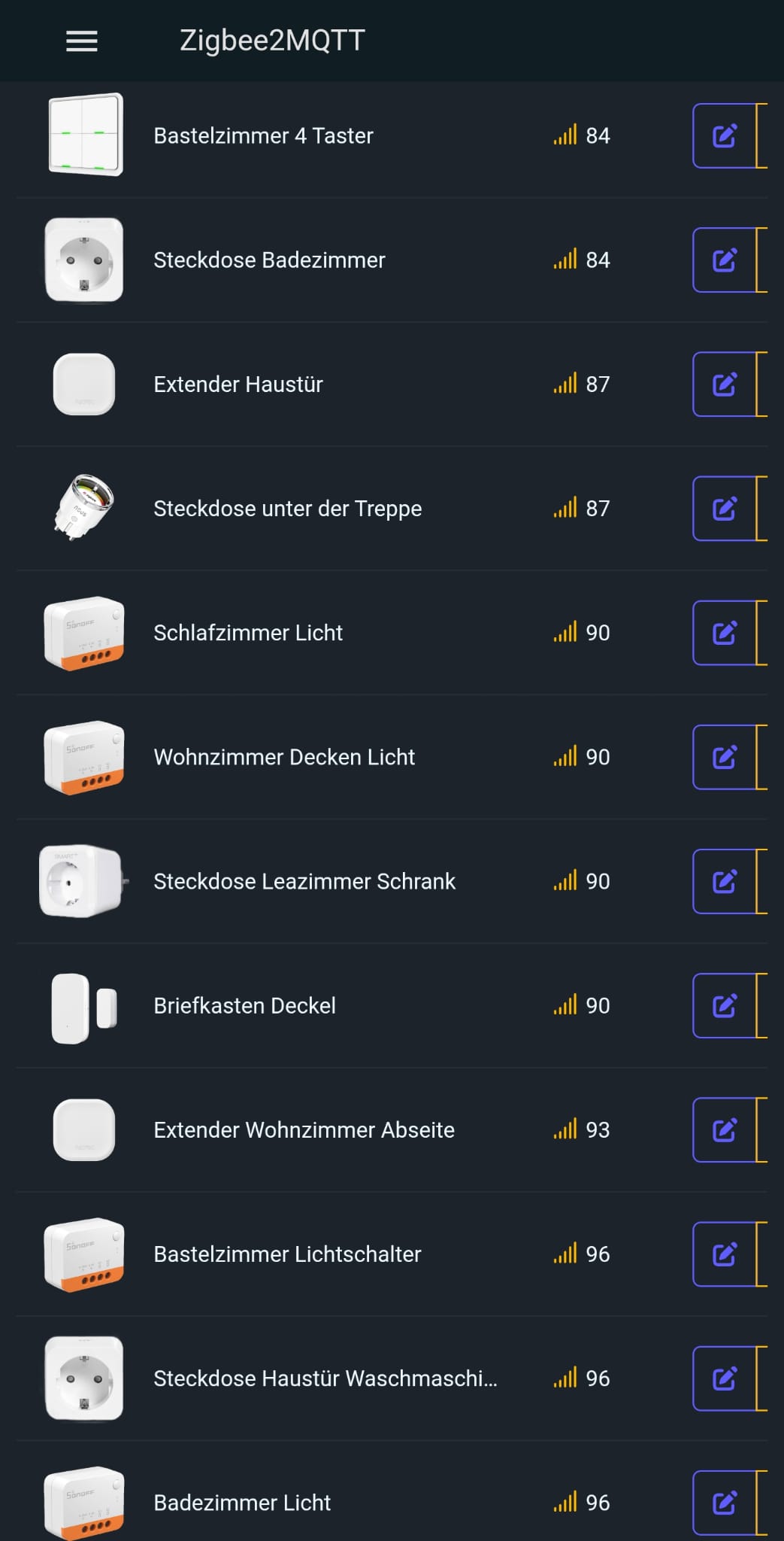

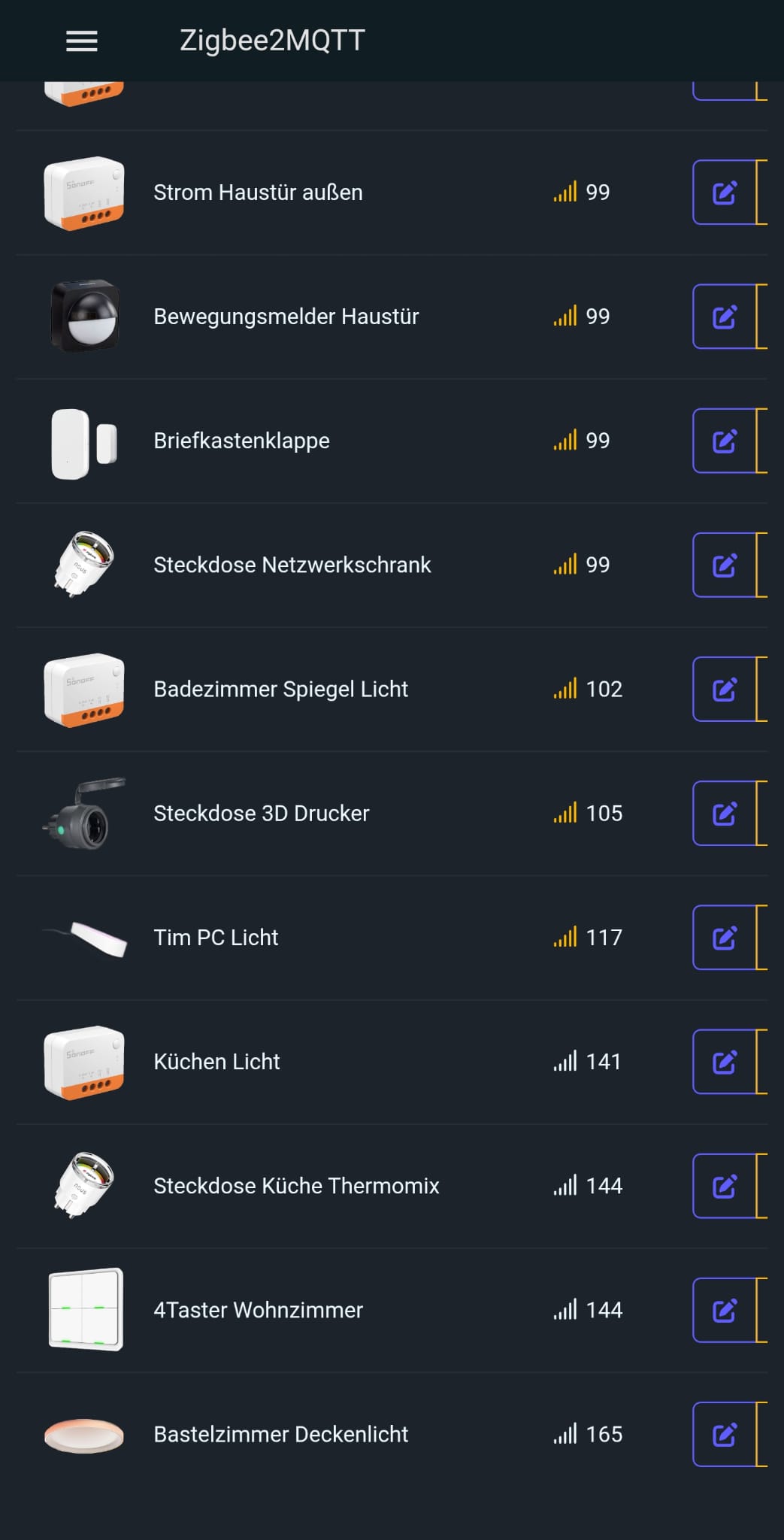

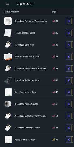

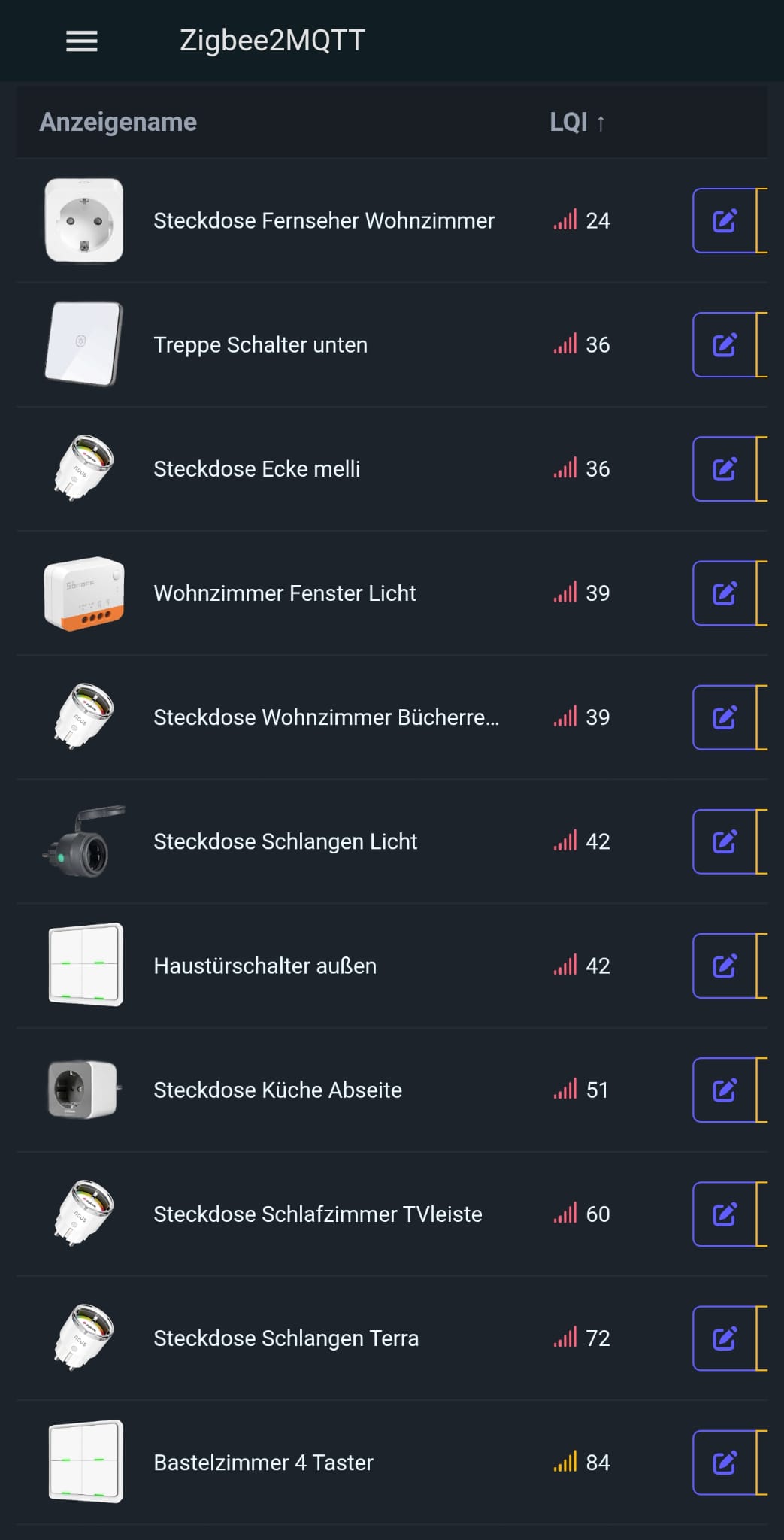

Ich hänge außerdem ein Bild der Geräte mit LQI < 50 an.
Probleme
  1. Mehrere Geräte haben extrem schlechten LQI (< 50), obwohl Router vorhanden sind.
  2. Geräte reagieren träge, Automationen starten teilweise erst nach mehreren Sekunden.
