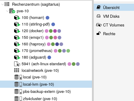

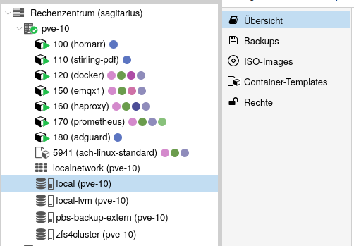

local
Also, die Local Disk ist, genau das was es sagt Lokal und dient für die Ablage von
  • Backups (sollte nur für kurzfristige Backups genutzt werden, die man anschließen wieder löscht)
  • ISO-Images
  • LX Container Images
In Local sollte man keine virtuellen Disks von VMs, oder LX Container legen!

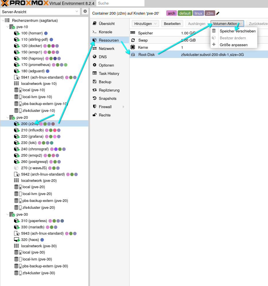

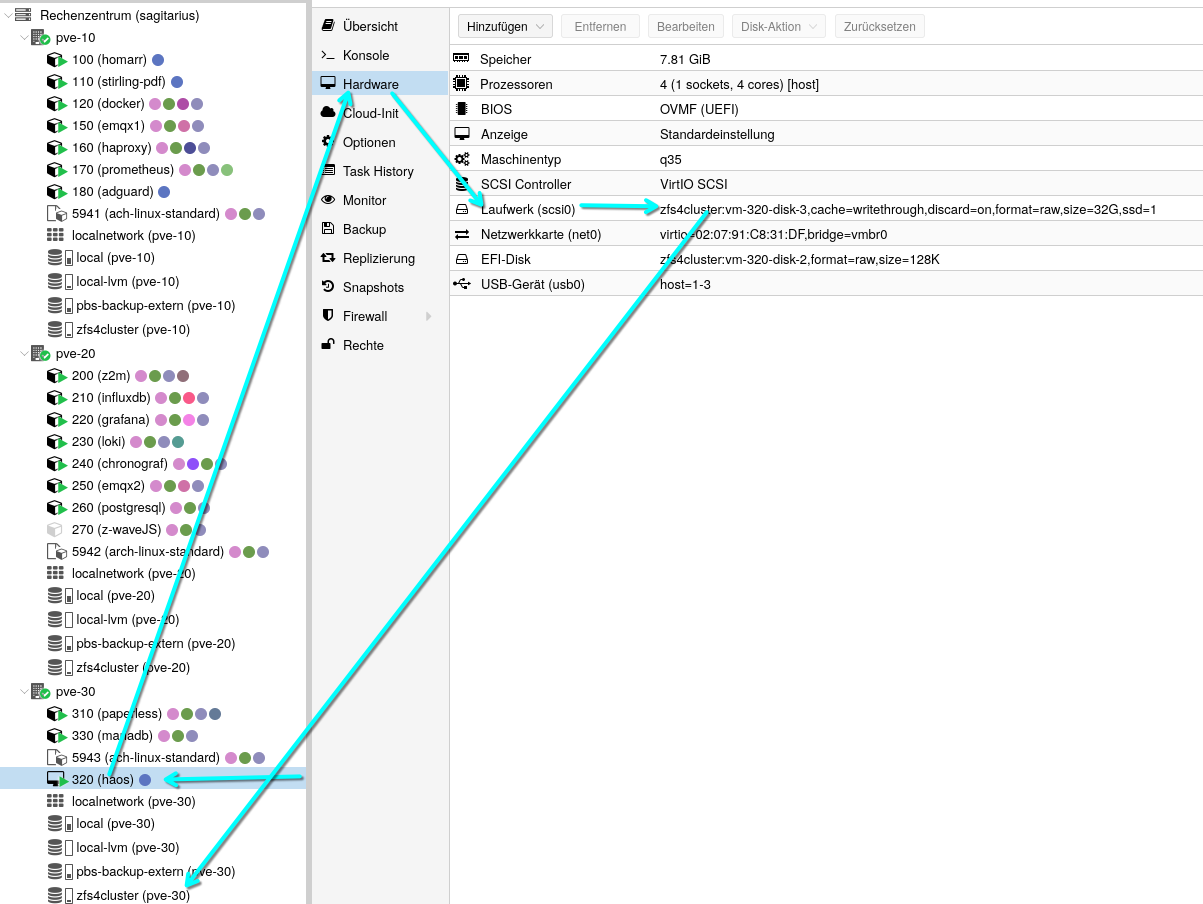

local-vm
Wird auch beim Einrichte von Proxmox mit angelegt, ist ein Logical Volume, dient zur Ablage von Virtuellen Disks für VMs und LX Container, kann, wenn man die Platte nicht ganz aufgeteilt hat auch vergrößert werden

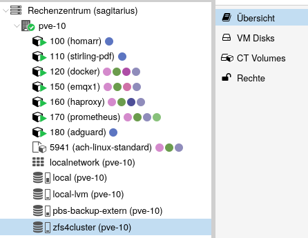

zfs4cluster
Das ist bei Dir der ZFS Pool, dieser ist auch so angelegt worden, dass er für die Aufnahme von virtuellen Discs genutzt wird

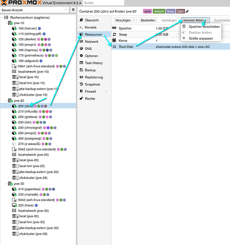

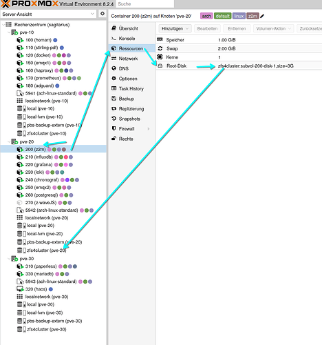

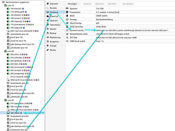

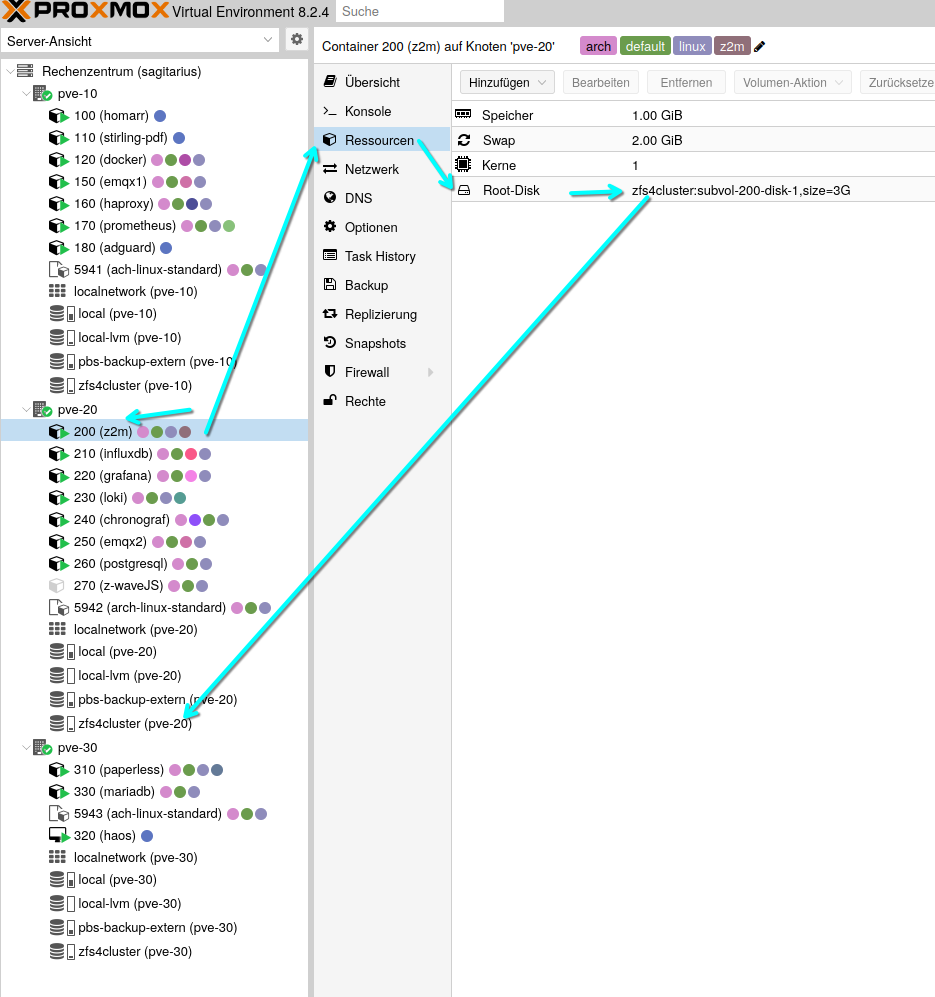

Wenn Du jetzt z. B. bei der HA VM schaust, wo das Root-File-System liegt, dann sieht das bei mir so aus
Oder für ein LXC
Und was steht da bei Dir?
Ich denke, Du hast alles in den local geschrieben, reine Vermutung.
Sollte dem so sein, dann kannst Du das so korrigieren
Das klappt auch weiterhin, nur wenn Dein System verhunzt ist, was soll dann Proxmox, bzw. das Backup machen, Du bist der Admin, Du hast Dich darum zu kümmern das alles funktioniert, das Ordnung in Deinem System herrscht :wink:
