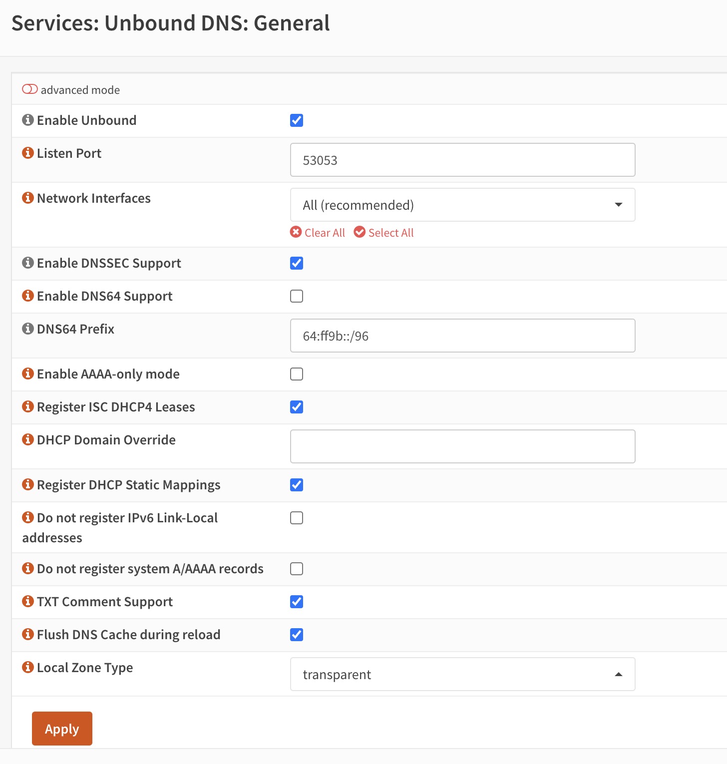

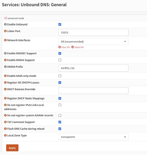

Ich schicke dir mal meine Konfig vom AdGuard ( auf der OPNSense ):
Upstream-DNS-Server
[/local/]127.0.0.1:53053
[/meine.domain/]127.0.0.1:53053
[/0.10.in-addr.arpa/]127.0.0.1:53053
127.0.0.1:53053
[::1]:53053
Private inverse DNS-Server
127.0.0.1:53053
[::1]:53053
und die von Unbound ( auf der OPNSense ), das funktioniert problemlos seit 2 Jahren und auch mit HA zusammen.
Die OPNSense läuft bei mir auf eigener Hardware, also nix Proxmox etx.
Feste IP sind bei mir alle als DHCP-Reservation der OPNSense, auf den Clients selber haben ich nichts eingetragen.

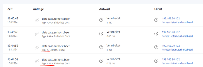

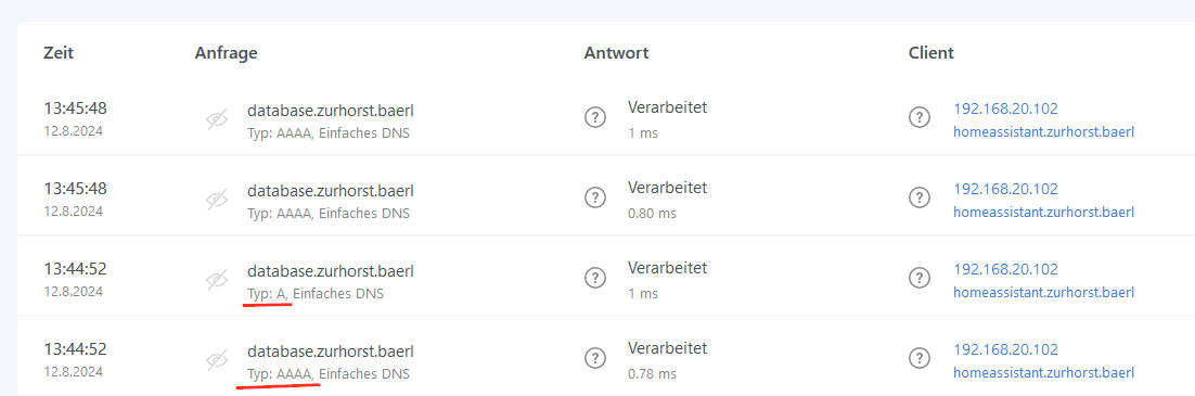

Edit:
Der Restart der VM ging sehr schnell, und das HA GUI ist komplett geladen. Meine Custom Regeln für AGH scheinen zu funktionieren. :+1:
Was mir aber auffällt:
HA fragt bei AGH sowohl IPv4 als auch IPv6 beim DNS an, wenn es den Datenbank-Server erreichen möchte. Woran könnte das liegen?
