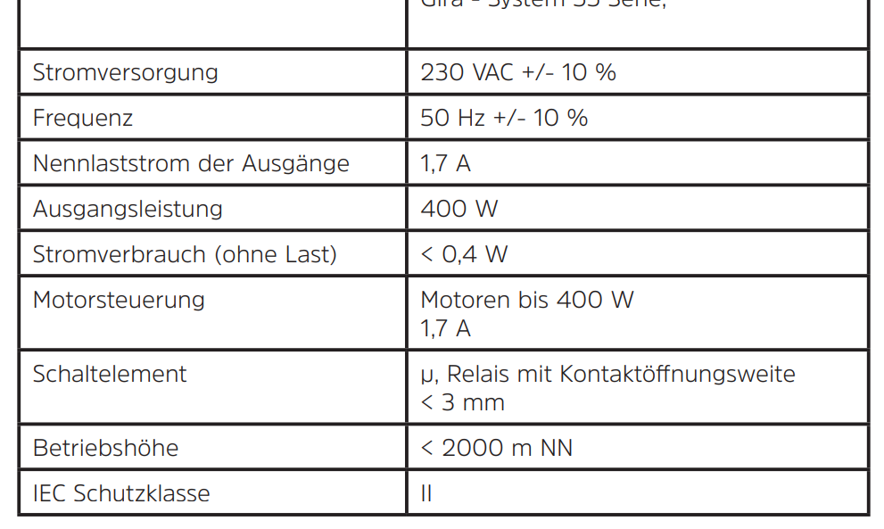

Nun habe ich leider ein Problem mit diesem Schalter TechniSat Rollladenschalter-Einsatz G hellgrau ab € 40,00 (2024) | Preisvergleich Geizhals Deutschland sobald ich 2 Rolläden damit ansteuern möchte. Die Rolläden bewegen sich dann gefühlt nur für 1 Sekunde.
Ich hatte nirgendwo explizit gelesen dass die Schalter nur für einen Rolladenmotor geeignet sind. Übersehe ich irgendwo etwas?
Hättet ihr eine Idee wie ich mein Problem lösen könnte? Ich möchte ungern die ganzen Schalter wieder rausreißen.
Lieben Gruß
K.
Bei zwei Motoren wird die Last zu hoch sein.
Es lag an dem Trennrelais… Der Schalter harmonisiert leider nicht damit. Ich werde mir nun was mit einem Shelly zusammenbasteln.
