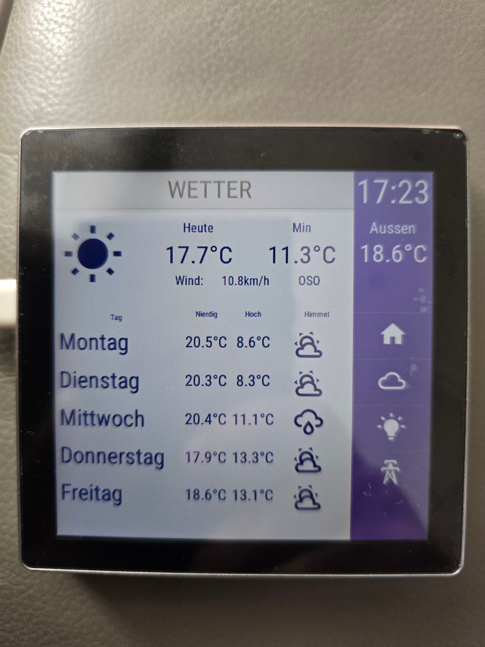

Leider hat es mit dem Code nicht funktioniert aber jetzt hab ich es hinbekommen.
Trotzdem nochmal vielen Dank für die hilfe
In solchen Fällen ist es für gewöhnlich hilfreich auch die Lösung zu präsentieren. :wink:
Der Code funktioniert bei mir und die Sensoren liefern auf meinem Testsystem Daten. Kannst du deinen mal posten?
Ja hier meine Lösung.Ich habe festgestellt das ich den Studio Code Server installiert habe. Es ging trotzdem irgendwie nicht der Zeigte mir noch mehr Fehler, welche ich nicht entfernt bekommen habe.
Da es mit Template.yaml nicht funktionierte habe ich nur noch die Deutschen Wochentage eingerichtet und mache den Rest mit meiner openhasp.yaml die alles ans Disply sendet. Das Display soll meine Wohnzimmerreglung werden
Hier meine beiden Yaml Dateien. Sicher sehr umständlich aber es geht.

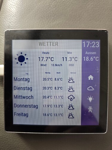

      - obj: "p2b171"  # Windgeschwindigkeit label on all pages
        properties:
          "text": '{{ states("sensor.wetterwindgeschwindigkeit0") }}km/h'
      - obj: "p2b172"  # Windgeschwindigkeit label on all pages
        properties:
         "text": >
          {% set dir = states('sensor.wetterwindrichtung0')|float %}
          {% if 11.25 < dir <= 33.75 %} {{"NNO"}}
          {% elif 33.75 < dir <= 56.25 %} {{"NO"}}
          {% elif 56.25 < dir <= 78.75 %} {{"ONO"}}
          {% elif 78.75 < dir <= 101.25 %} {{"O"}}
          {% elif 101.25 < dir <= 123.75 %} {{"OSO"}}
          {% elif 123.75 < dir <= 146.25 %} {{"SO"}}
          {% elif 146.25 < dir <= 168.75 %} {{"SSO"}}
          {% elif 168.75 < dir <= 191.25 %} {{"S"}}
          {% elif 191.25 < dir <= 213.75 %} {{"SSW"}}
          {% elif 213.75 < dir <= 236.25 %} {{"SW"}}

Hier noch das passende Bild dazu:
noch bin ich nicht ganz fertig .
Es fehlen noch die Taster und die Solarauswertung
Beim Wetter nutze ich MET.no.
Sieht toll aus, vor allem das letzte Bild. Respekt.
