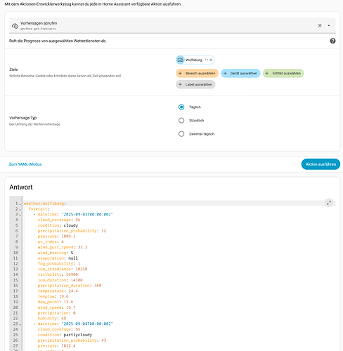

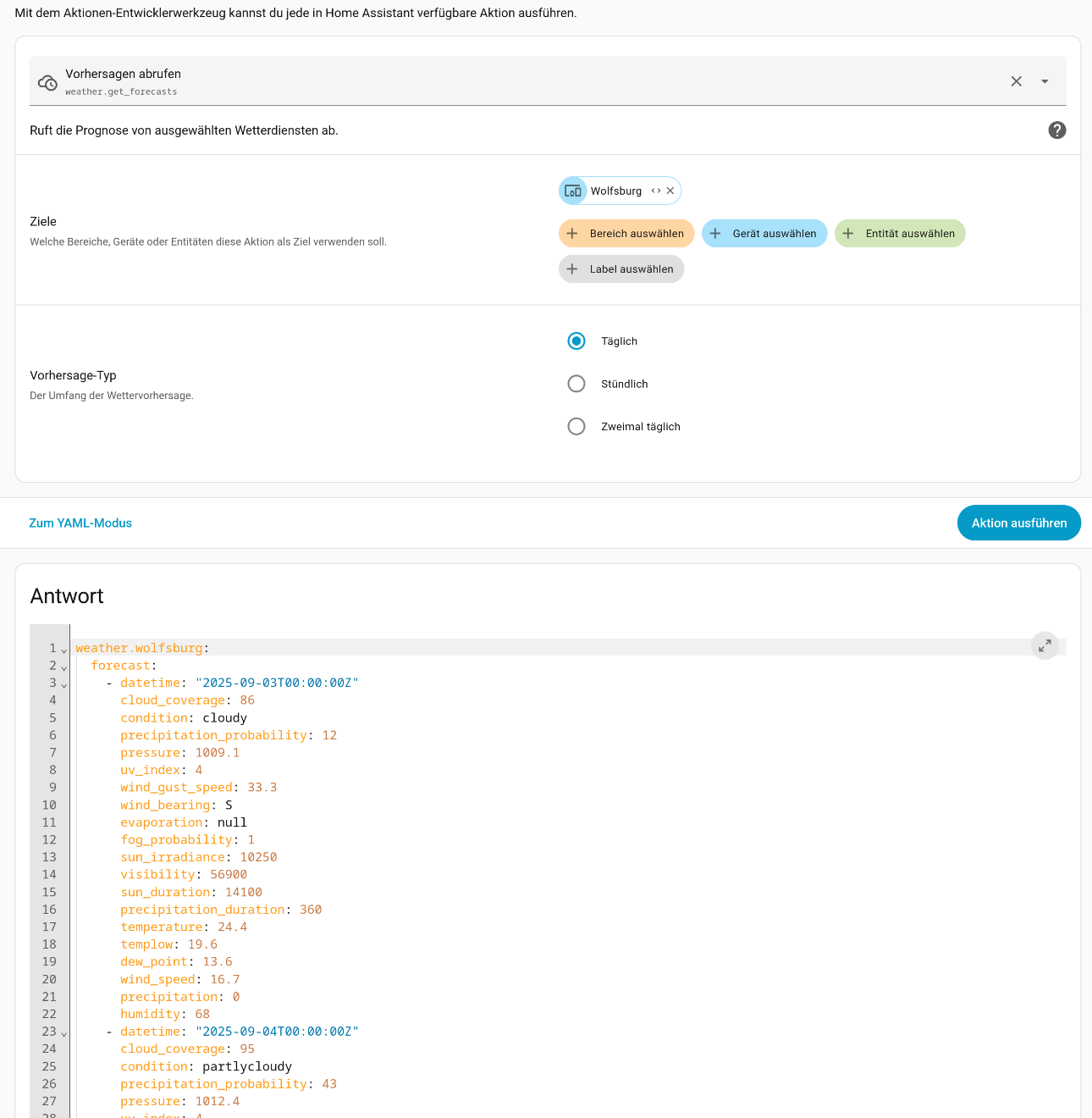

Nach einem HA Neustart, habe ich weather.get_forecasts aus den Entwicklertools aufgerufen
Und die Sensoren sind auch da

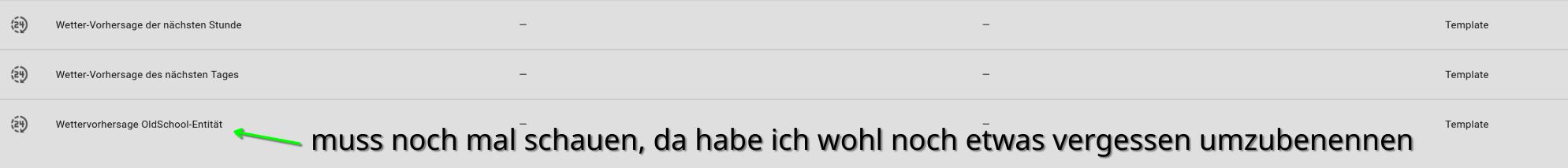

P.S.: wegen des Eintrags OldSchool bin ich gerade selbst etwas durcheinander geraten, aber alles ok, ich dachte, ich hatte das anders benannt. :thinking:
Passt aber, einmal die drei wichtigen Daten, und mit OldSchool halt die gesamte Vorhersage für den nächsten Tag.

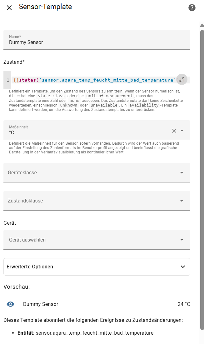

Auch mit der anderen Code-Schreibweise kam nichts raus:
template:
  - sensor:
      - name: "Dummy Sensor"
        state: "1"
Ich vermute hier irgendein grundsätzliches Problem oder einen ziemlich dummen Anfängerfehler meinerseits. Ich nutze ha erst seit einer Woche…
Nur eine Anmerkung: Als HA Beginner würde ich nicht empfehlen, Dinge mit der configuration.yaml zu machen. Klicke Dir Template Helfer und Automatisationen zusammen und wenn Du mit dem yaml Code und HA Funktionsweise vertraut bist, individualisere die configuration.yaml und ggf. includes.
Einstellungen → Geräte + Dienste → Helfer → Helfer erstellen …z.B. Template → Sensor Template erstellen
Hier kannst Du nichts kaputt machen und Dich auf das Wesentliche konzentrieren

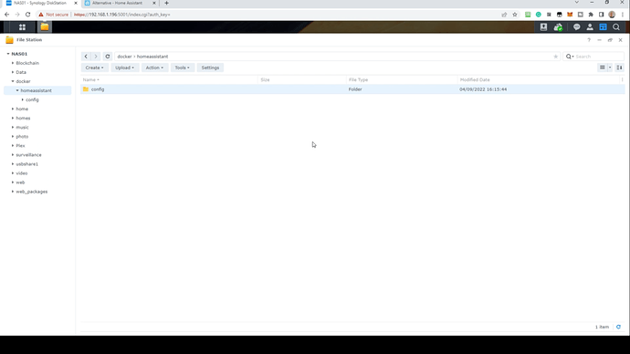

Ok ich ziehe mal die Handbremse hier. Ich habe gerade vor lauter Verzweiflung und aus einer Vermutung heraus mal bewusst versucht Chaos in meinem Docker zu stiften. Habe die configuration.yaml komplett leer gespeichert, habe sie dann in 123.yaml umbenannt. Docker neu gestartet. Alle YAML-Konfigurationen neu gestartet, ha komplett neu gestartet. Es gab keine Probleme. D.h. alles, was ich gemacht habe, hat sich überhaupt nicht ausgewirkt. Ich suche jetzt mal in Ruhe nach dem Fehler. Ich denke, dann wird es alles klappen. Falls natürlich jemand sofort ne Idee hat, was da falsch ist, bin ich offen, bis dahin verlasse ich mich auf die Fehlersuche in Kooperation mit Chat-GPT…
Docker läuft auf einer Synlogoy NAS
Hast du mal im Log geschaut, was dort ggf. an Fehlern steht?
Nein ich hab das Problem gefunden. Ich hatte Homeassistant mit Unterstützung der KI installiert. War so naiv und dachte, mit Chat GPT kann ich ha schön in Ruhe kennenlernen. Ich hatte den Docker dann einmal neu gemacht (weiß nicht mehr richtig warum), wieder mit der Anleitung, aber die KI hat dann wieder einfach ein Wort verändert und mir dann gesagt, dass ich den Ordner “conf” aus dem docker mounten soll. Der wurde mir dann im Browser auf der NAS auch konsequent angezeigt. Dumm nur, dass die Musik in config spielt und somit alle meine Änderungen einfach wirkungslos waren. Habe den alten config Ordner gesichert, den Docker entfernt und neu aufgesetzt, jetzt korrekt “config” gemountet und dort die alten Daten wieder zurückgezogen, damit meine Konfiguration nicht weg ist. Jetzt kann ich auch Änderungen machen, die sich auswirken… Und sehe auch die Sensoren… Danke an alle und sorry für die Mühen!
das ist schade, dass das immer erst am Ende erzählt wird :frowning:
In der Synology gibt es den Container Manager, dort kann man alles über ein compose File beschreiben und deployen. Ich schaue nur selten Videos, aber das könnte passen
Zum Lesen, sollte das passen
Die Frage ist, kennst du dich mit Docker aus?
Du weißt auch, dass HA in einem Docker Container eine eingeschränkte Funktionalität hat, es lassen sich aus HA heraus, keine Add-ons installieren, man muss das dann halt auch als Docker Container selbst machen!
Aber gut, wenn du es geschafft hast.

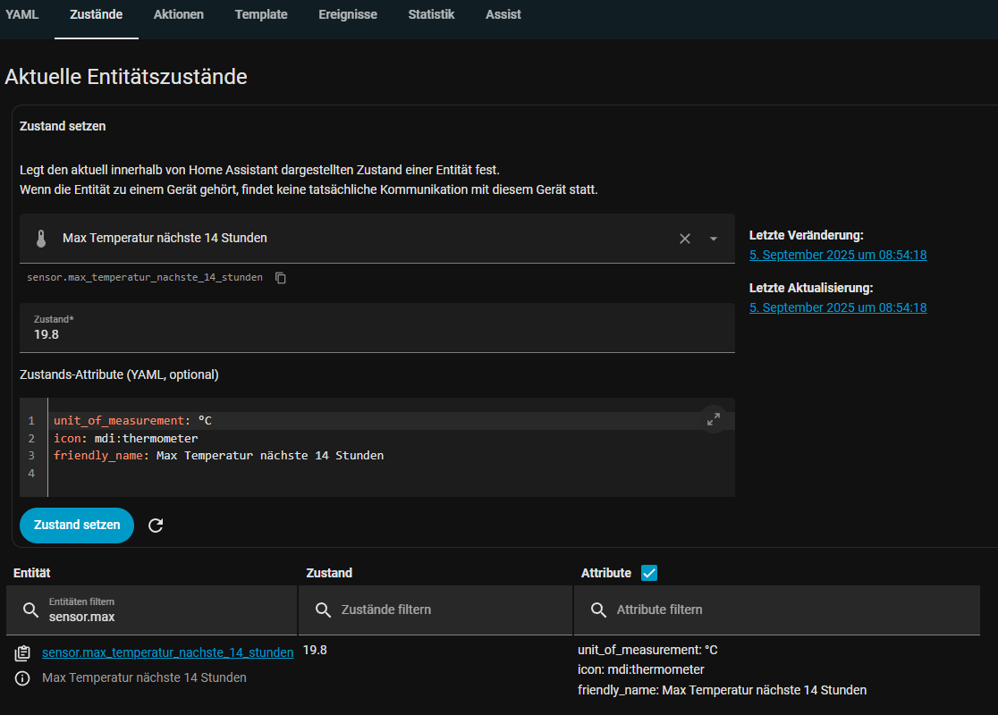

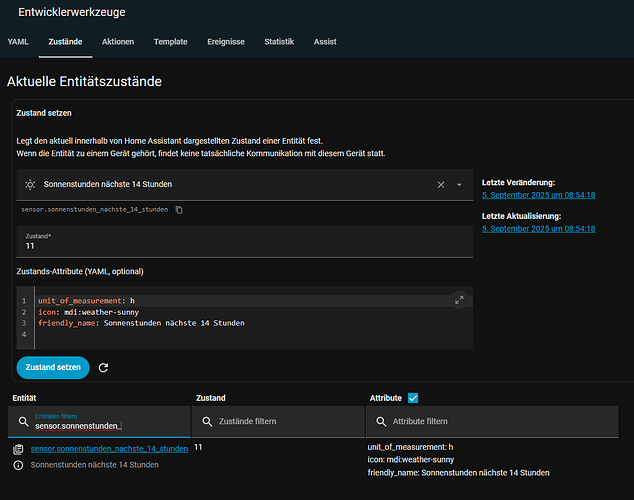

Jetzt will ich das aber auch automatisieren. Nutze met.no und die KI hat mir zwei Sensoren gemacht, die mir einmal morgens um 6 Uhr bestimmen, wie viele Sonnenstunden gibt es in den nächsten 14 Stunden und wie wird in den nächten 14 Stunden die Höchsttemperatur. Beide Sensoren funktionieren auch. Habe ein Testszenario, in dem sie minütlich abfragen.
Hier der Temperatursensor:
Hier der Sonnensensor:
Parallel habe ich noch einen input_boolean für meine Anwesenheit:
Idee ist jetzt, anhand dieser Daten die vier Stati zu verändern. Sonnig heißt bei mir, mehr als 15 Grad Höchsttemperatur erwartet und mehr als vier Sonnenstunden.
Die KI kriegt es nicht hin, dass der input_select korrekt geändert wird. Hat jemand eine Lösung? Ich poste noch die aktuellen Codes:
Hier der aktuell letzte Versuch der KI, der nicht klappt:

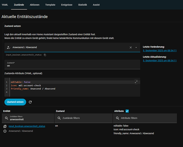

Und der input_select:
anwesenheit_status:
  name: Anwesend / Abwesend
  initial: on   # "on" = Anwesend, "off" = Abwesend
  icon: mdi:account-check
Aktuell kommt immer anwesend bedeckt raus, weil er es nicht schafft, die Werte aus den Sensoren zu verarbeiten. Er macht irgendwas mit float und schreibt es darf nicht unknown sein. Aber ich sehe ja in den Zuständen, dass die Sensoren definitiv Werte haben.

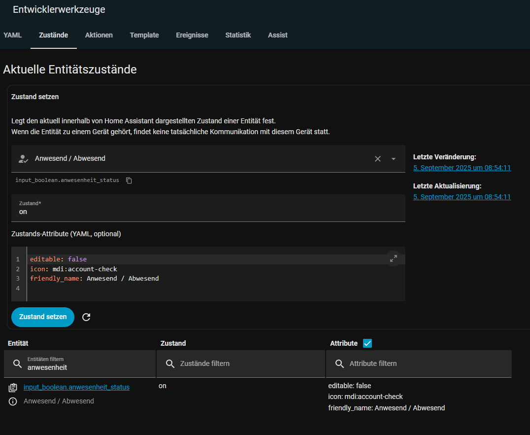

Dazu kann ich nicht viel sagen, wie ermittelst Du an-, abwesend?

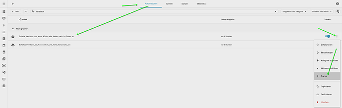

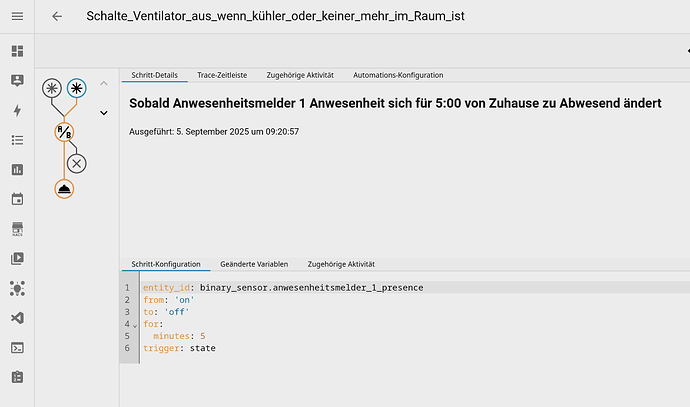

Wie sieht das dazugehörige Trace, der Automation aus, werden die richtigen Stränge durchlaufen?

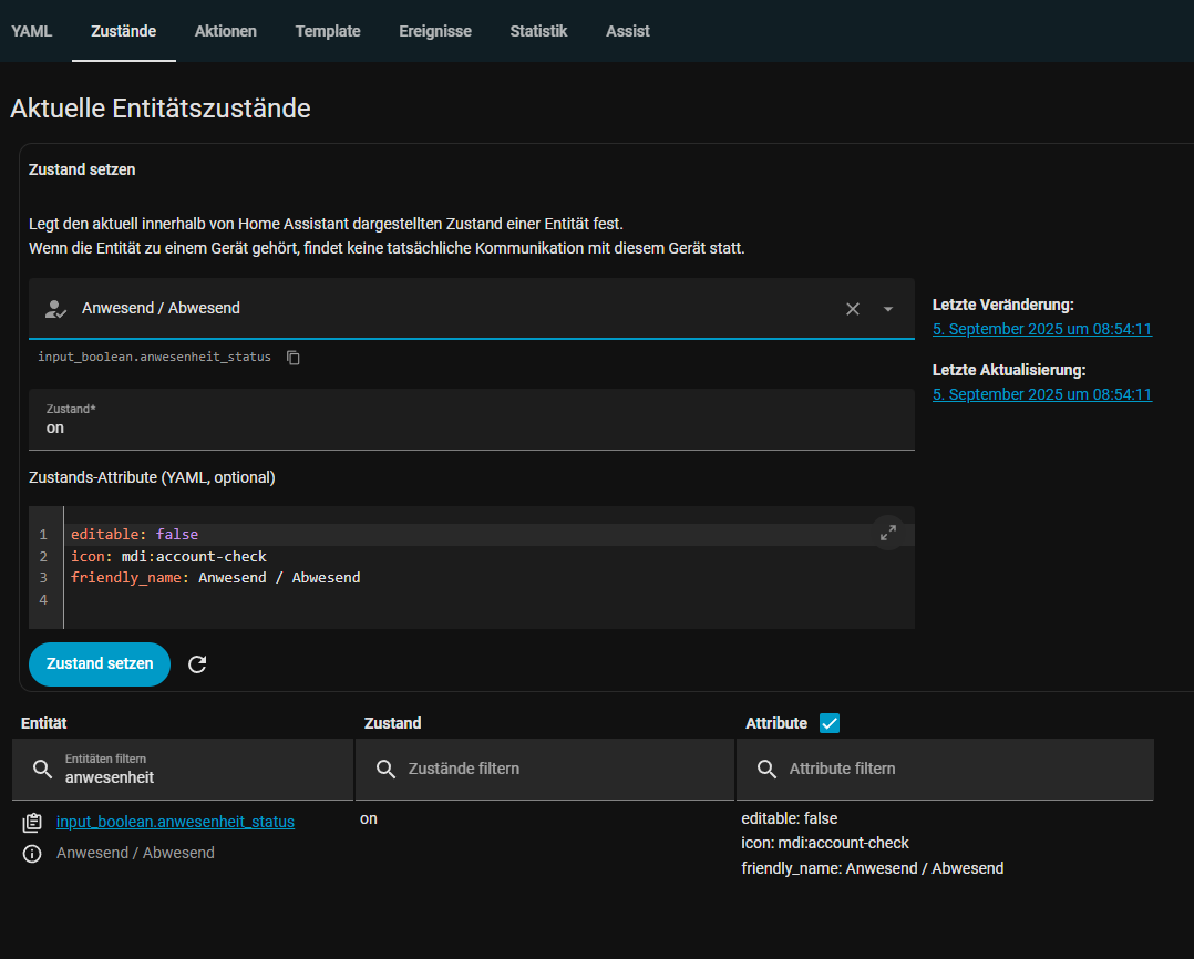

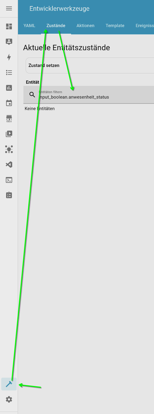

Wenn Du hier Entwicklerwerkzeuge -> Zustände mal Deinen Sensor input_boolean.anwesenheit_status suchst, was zeigt der an?

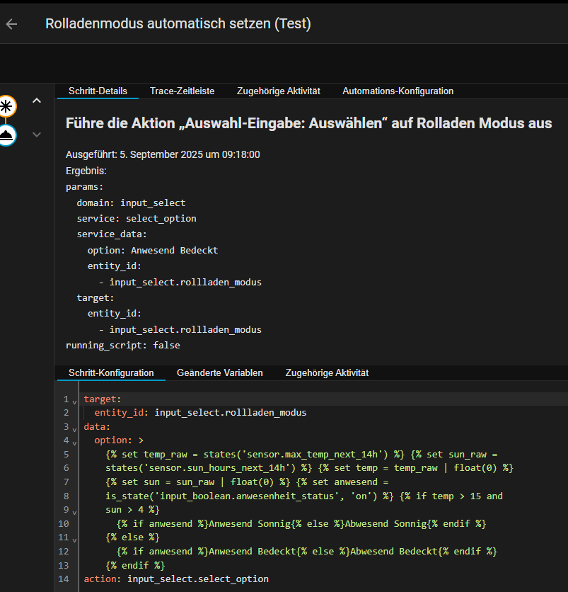

Dann, was sagt der Trace?
P.S.: Auch mal im Status die anderen Sensoren anschauen, ob da alles so ist wie Du annimmst.

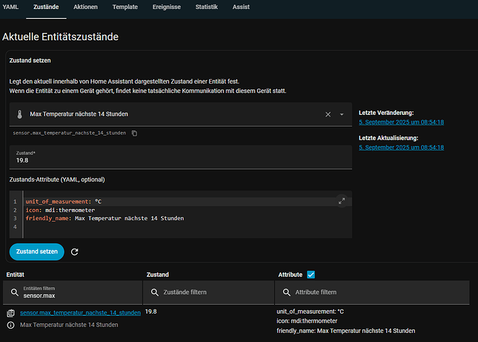

Hey Bernd. Ja da ist alles so wie es sein soll. Zu den Sensoren hatte ich ja schon Bilder eingefügt. Hier ist noch die Entität zur Anwesenheit:
Der input_boolean zur Anwesenheit wird ja nur über den Code in der input_boolean.yaml im Status on generiert. Den nutze ich aktuell noch gar nicht. Kommt später erstmal aufs Dashboard, damit ich ihn bei Bedarf umschalten kann.
Hier der Trace (ich hoffe der richtige Teil davon…):

Musst nix mehr basteln. Nicht zuletzt wegen Deinem KI-Hinweis habe ich mich mal auf den Pfad des Experimentierens gewagt. Was habe ich gelernt? Wenn man im UI Automationen baut, werden die in der automations.yaml gespeichert. Wenn ich sie im UI baue, funktionieren sie auch. Ergo kann ich mir den Code auch dann hinterher anschauen, wie er korrekt auszusehen hat.
Habe das erstmal nur mit einer Bedingung und einem Ergebnis probiert, teste ob anwesend und Höchsttemperatur in den nächsten 14 Stunden über 15 Grad. Wenn ja, wähle Modus. Hat geklappt.
Habe dann die KI herausgefordert und sie diesen Code weiterführen lassen, so dass alle vier Varianten in einer Automation stehen. Und zack, das konnte sie dann.
Dabei habe ich ganz am Rande herausgefunden, dass Automationen, die in der automations.yaml stehen und eine ID haben, dann trotzdem im UI veränderbar sind. Das ging nämlich mit dem Kram, den die KI in configuration.yaml geschrieben hat, nicht.
Und so habe ich dann auch gelernt, wie man so eine Bedingungskette (Auswahl einer von vier Optionen einer input_select) verschachtelt in einer Automation abbildet.
Habe dann die Sensoren auf refresh 1 Stunde gestellt und die Zustände manuell gesetzt und so alle Varianten durchgespielt. Macht, was es soll.
Hier der fertige Code, nur der Vollständigkeit halber:
