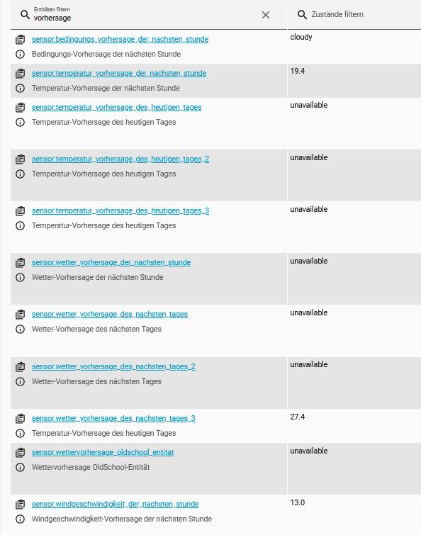

Leider funktioniert noch nicht alles. Trotz mehrmaligen Neustartes finde ich immer noch alte, nicht mehr in der config.yaml vorhandene Sensoren.
Auch funktioniert es mit der Vorhersage des heutigen Tages mit next_0_day nicht. Hab auch this_day, day und today versucht.
Mit next_0_day wird immer noch der morgige Tag angezeigt.
Wie kann ich die alten Sensoren “rauswerfen”. Auch mit der Doku zur Met.no und auch die verlinkten bin ich alleine nicht weiter gekommen.
