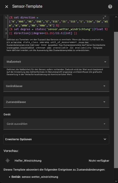

bei mir klappt es leider nicht:
grafik
Er steht immer auf “Nicht verfügbar”
Wo liegt mein Fehler?
Deine Einrückungen passen nicht.
Entweder Zeile 140 nach Links rücken oder alles ab Zeile 141 nach rechts einrücken
Ja, war mein Fehler. Hatte weiter oben schon mal “- sensor” stehen.
Danke!
