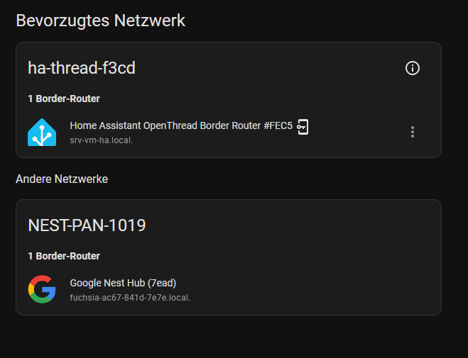

Dann habe ich nach Simons Anleitung unter https://www.youtube.com/watch?v=aAl7pK6F7Tw mir einen SLZB-07 gekauft und den heute nach dem Video eingerichtet. Soweit so gut, ich kann das auch in HA sehen:
Jetzt versuche ich, das Schloss in das andere Matter-Netzwerk zu bekommen und bin hier am verzweifeln.

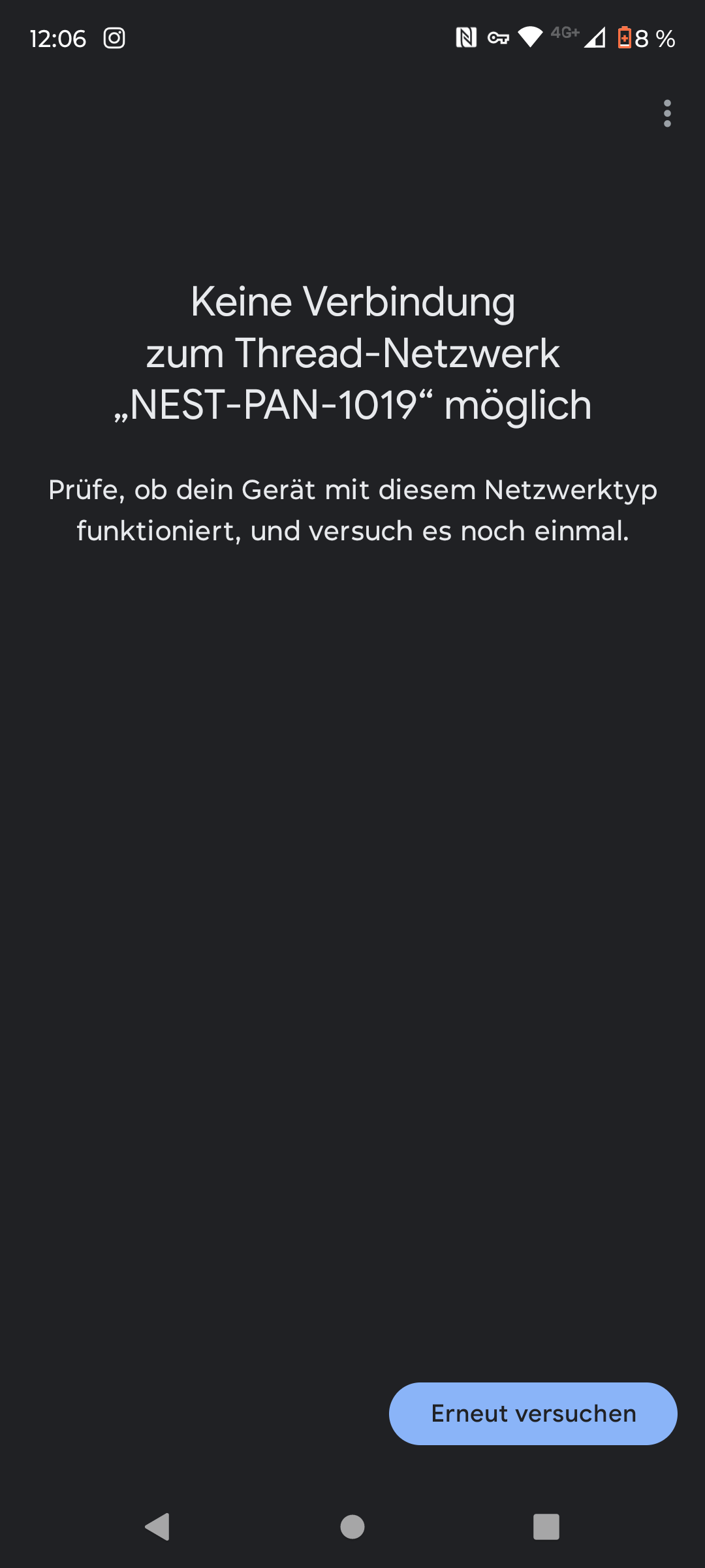

Aqara aus Google Home Entfernt, Schloss komplett resettet. Google Nest Hub stromlos gemacht zur Sicherheit. Beim Versuch, das Gerät wie in dem Video von Simon zu integrieren, möchte sich das Schloss immer an dem alten Matter-Netzwerk anmelden:
Ich habe jetzt nach 2h aufgegeben, bin mir aber sicher, das der Fehler vor dem Gerät sitzt.

Hast du über die HA App mal die Thread Daten synchronisiert? Dein Handy scheint noch die von google zu haben.
In der HA App in die Companion-App Einstellungen → Problemlösungen → Thread-Zugangsdaten synchronisieren.

Ergebnis:
"Home Assistant und dieses Gerät bevorzugen unterschiedliche Netzwerke (Gerät bevorzugt: NEST-PAN-1019)

Hi marc, wie hast du das hinbekommen? ich habe EXAKT das gleiche gemacht wie du… zuerst bei google, aber ich will das direkt in home assistant bekommen.
auf home assistant habe ich das bevorzugtes netzwerk schon auf das neue gestellt, wird aber nicht auf die companion app synchronisiert - ich bekomme genau die gleiche fehlermeldung.
(home assistant und dieses gerät bevorzugen unterschiedliche netzwerke…)
wie kann ich das bevorzugte netzwerk auf home assistant und in der companion app setzen?

Falls jemand auch danach sucht…
Das Netzwerk wird in den ‘google play services’ gespeichert. Einfach die Daten dieser App löschen, sich neu anmelden beim G Konto und das Netzwerk wird nicht mehr automatisch vorgeschlagen.
