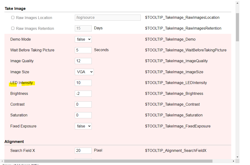

oder mal in der weboberfläche unter settings configuration in den
expert view schalten und mit den rosa hinterlegen Werten rumprobieren …

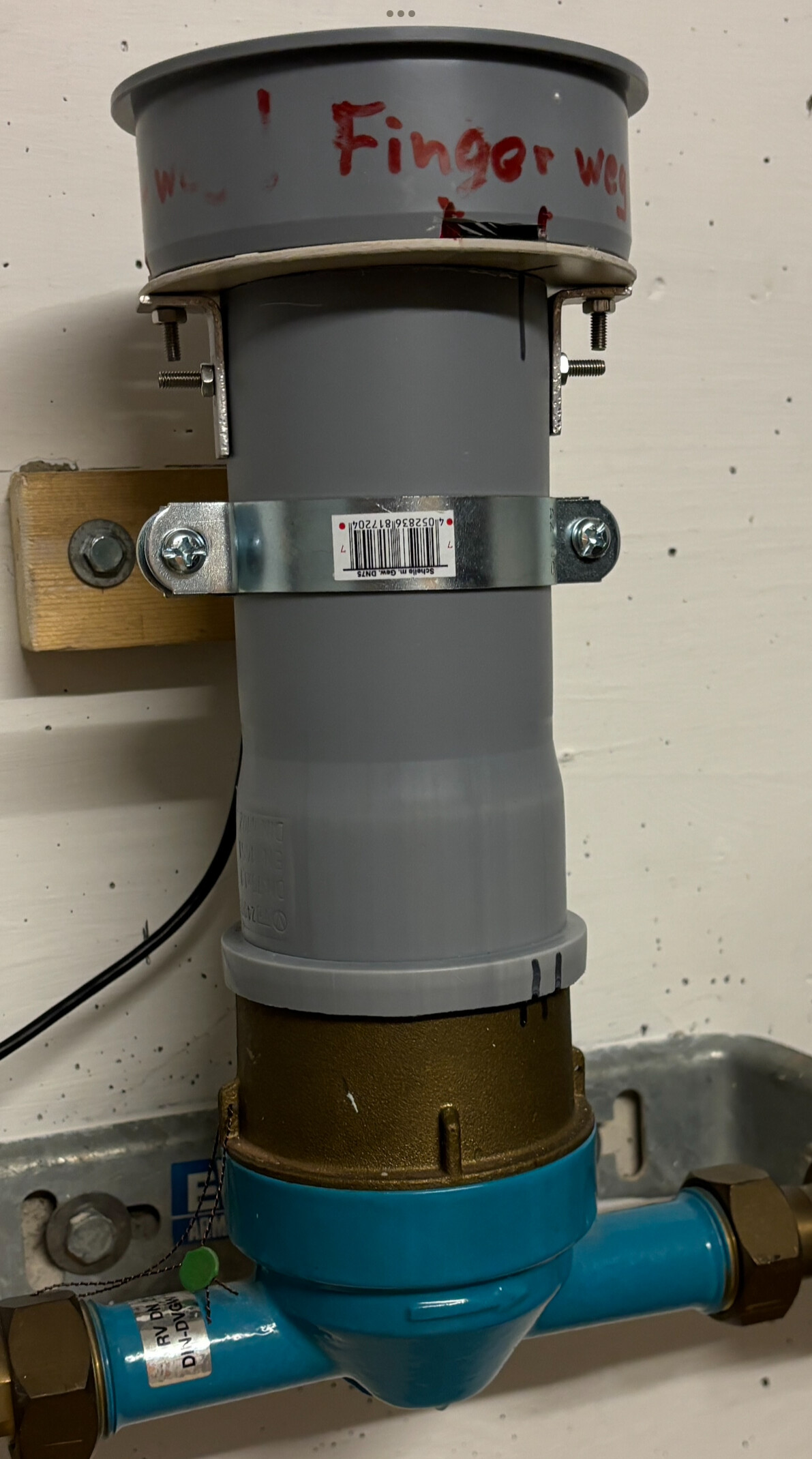

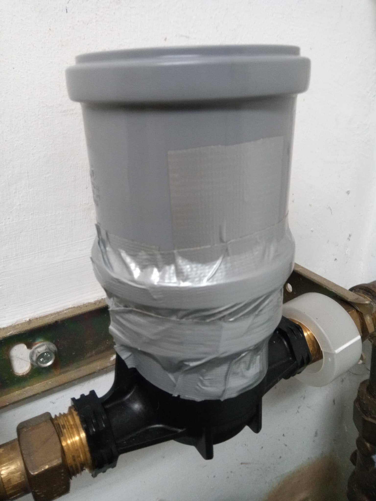

und wenn ich mir Dein Foto oben anschaue, hast Du noch den Deckel an der Wasseruhr. Da bekommt man dann ja kein vernünftiges Gehäuse drauf. Ich hab den ab gemacht und im Baumarkt ein Stück PVC Abfluß-Rohr gekauft. Funktioniert bestens und ich kann sehr leicht das Verschlußstück drehen oder in der Höhe verstellen und das ganze ist mit Panzertape auf der Uhr festgeklebt.
Das hängt von der Halterung ab. Bei mir ist der Deckel auch noch drauf
drauf und etwa auch noch geschlossen??

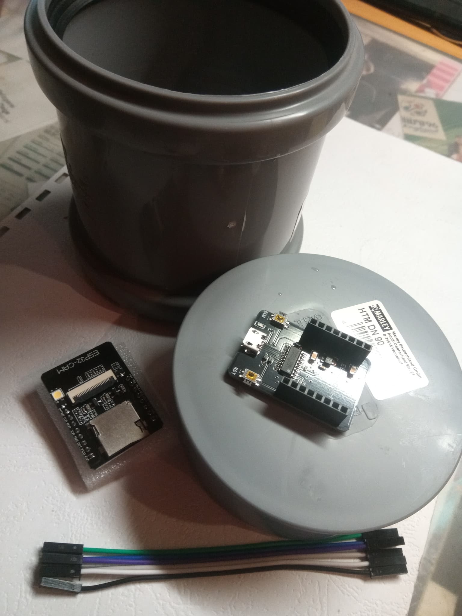

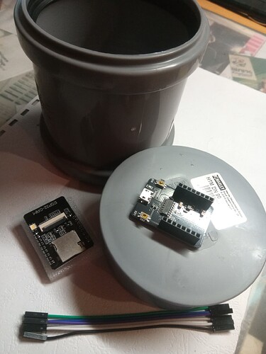

Mein Aufbau:

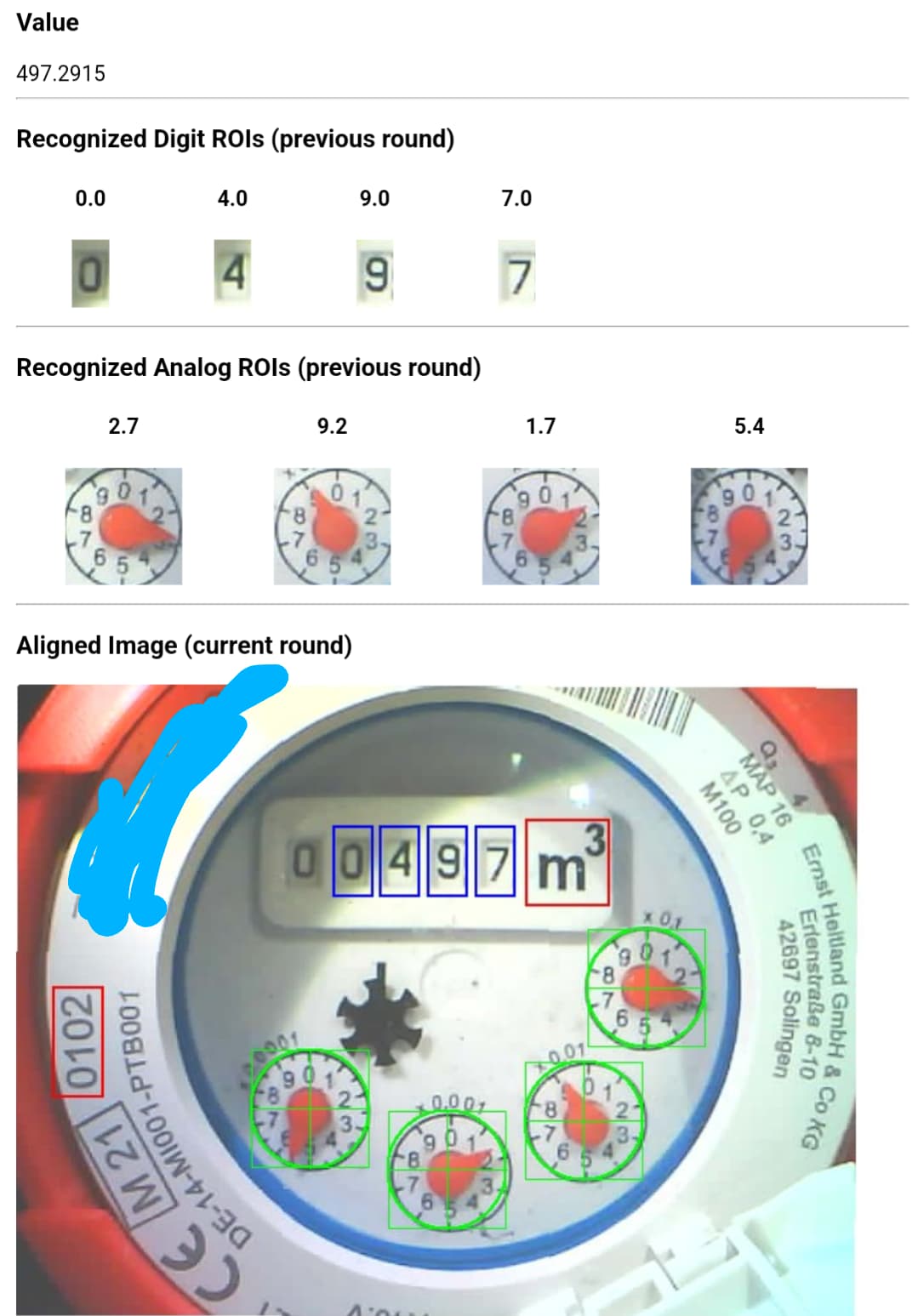

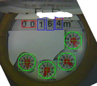

Ich habe jetzt einen neuen Ai on the Edge gebaut, das Montagerohr etwas gekürzt und viel mit den Kameraeinstellungen herumgespielt. Und eine externe Antenne hab ich montiert. Enorm, was die allein für eine Verbesserung bringt. Die Live-Vorschau ist jetzt nahezu in Echtzeit!
Das ist das Ergebnis (ohne dass ich etwas an der integrieren LED gemacht habe):

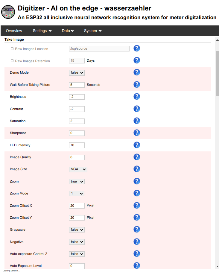

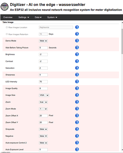

Und hier die Kameraeinstellungen:
Ohne jetzt wirklich genau zu wissen, welche Einstellung was bewirkt.
Aber allein das Ergebnis zählt.
Und das ist mehr, als ich erwartet habe.
Und es funktioniert sogar mit einer (vermeintlich) nicht unterstützten 32-GB-SD-Karte.
