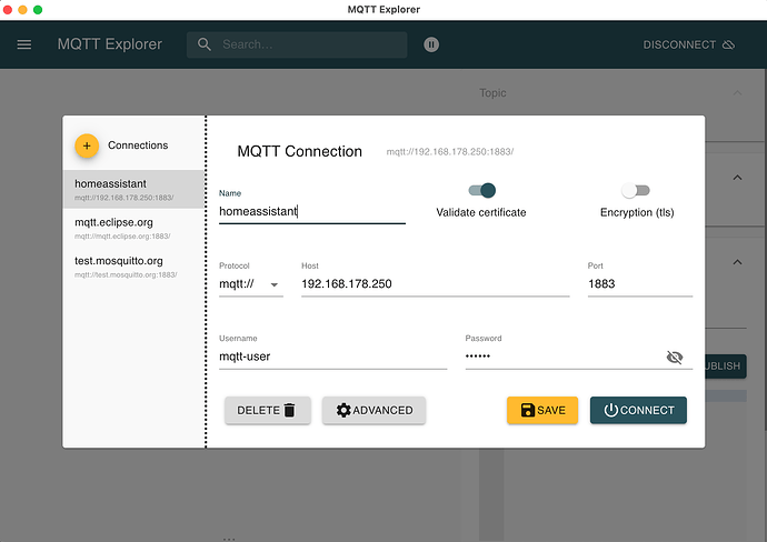

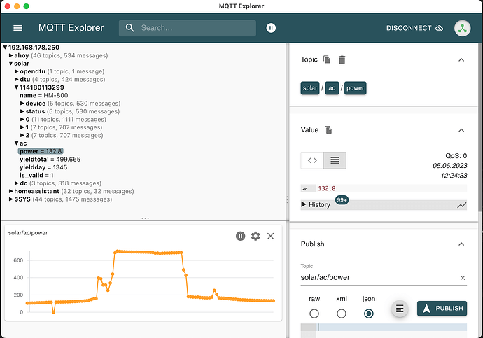

Da bei mir der MQTT-Explorer innerhalb von HA nie wirklich funktionierte, habe ich mir diesen für meinen Computer runter geladen. Dort den MQTT-Server konfiguriert und geschaut, was dort so alles ankommt und dann daraus meine Sensoren zusammen gebaut.

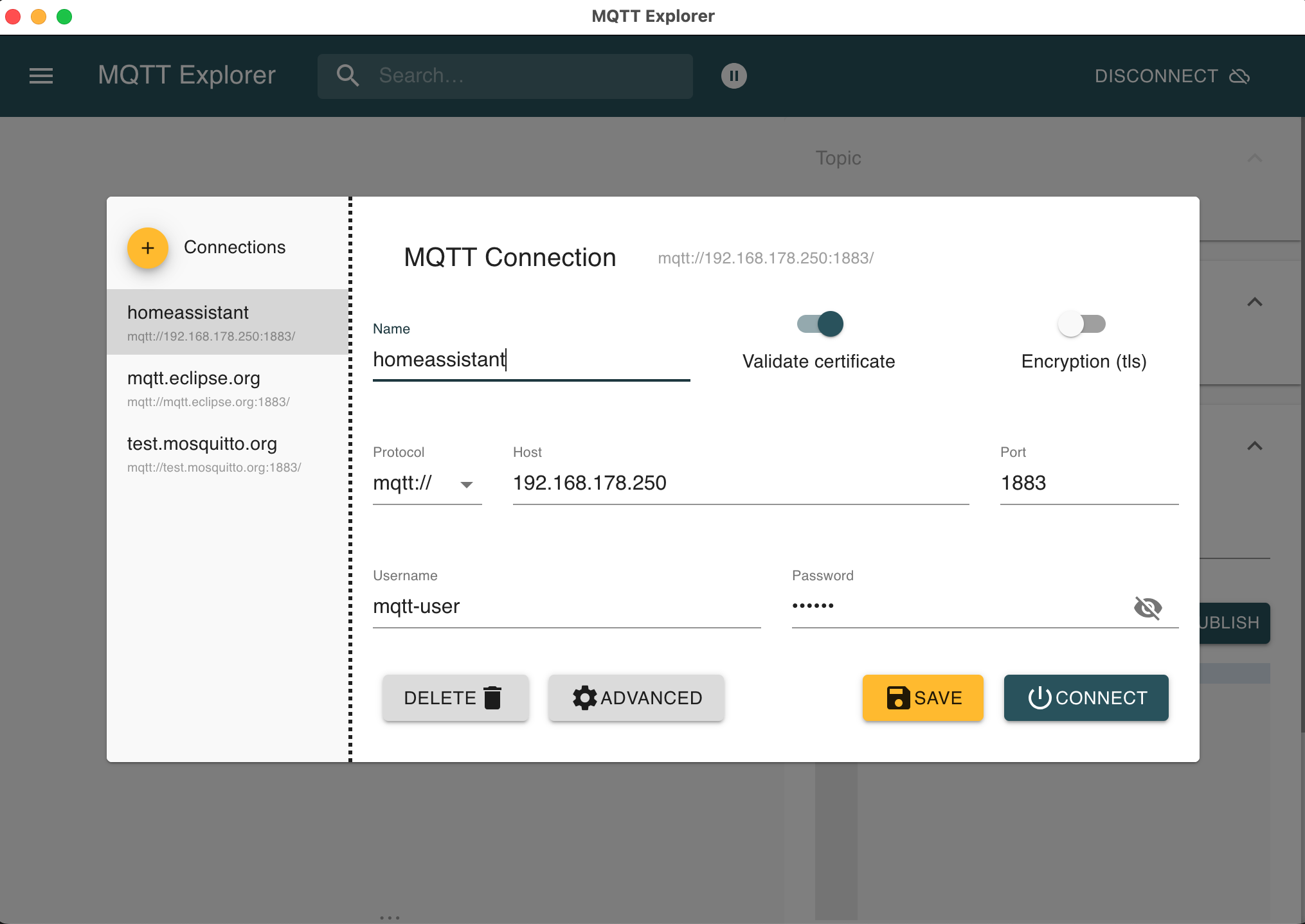

Das ist der MQTT-Explorer auf meinem Computer und du siehst gleich die Konfiguration des MQTT-Servers in HA.
Wenn ich nun Connect, dann zeigt er mir alles an was an den MQTT-Server gesendet wird
Dort müsste auch Dein Sender drin auftauchen. Dann ist zumindest mal alles unterwegs.

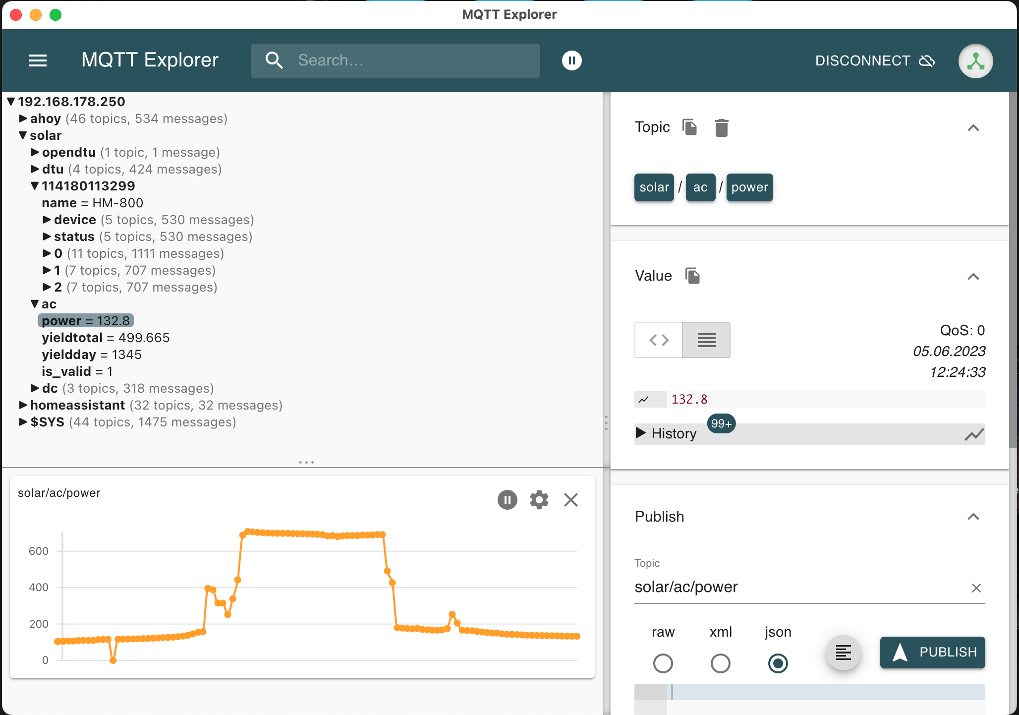

Das sind natürlich nur Beispiele. Alles was hinter state_topic steht musst du aus dem MQTT-Explorer oder der Dokumentation Deines Senders auslesen.
Siehe rechts oben steht das Topic solar/ac/power

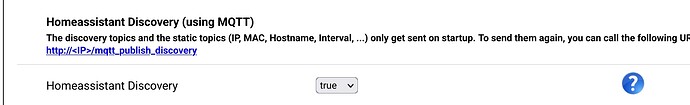

AI on the edge legt die Entitäten automatisch an. Man kann das im Webinterface des ESP32 bei den MQTT-Einstellungen auch manuell anstossen. Dazu einfach den Link dort klicken.

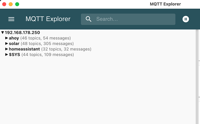

Mein Fehler: Ich habe in AI on the edge einen Fehler in der IP-Adresse eingebaut. Ein großes i anstatt einer 1. Weiß der Henker, wie oft ich die Konfiguration durchgegangen bin.
Der Screenshot vom MQTT-Explorer brachte mich irgendwie drauf…

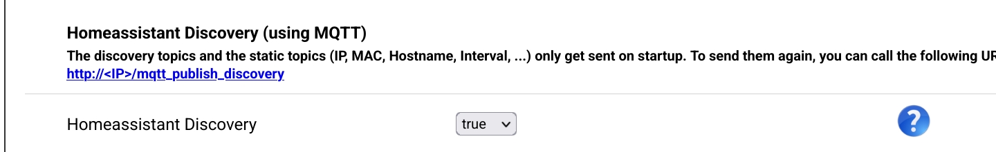

Ist der Link den man klicken soll in der Cofiguration von AI-on-the_edge?
Bei mir werden keine Entitäten angelegt.
Die Entitäten müsste doch in Homeassistant bei der Integration MQTT erscheinen, oder

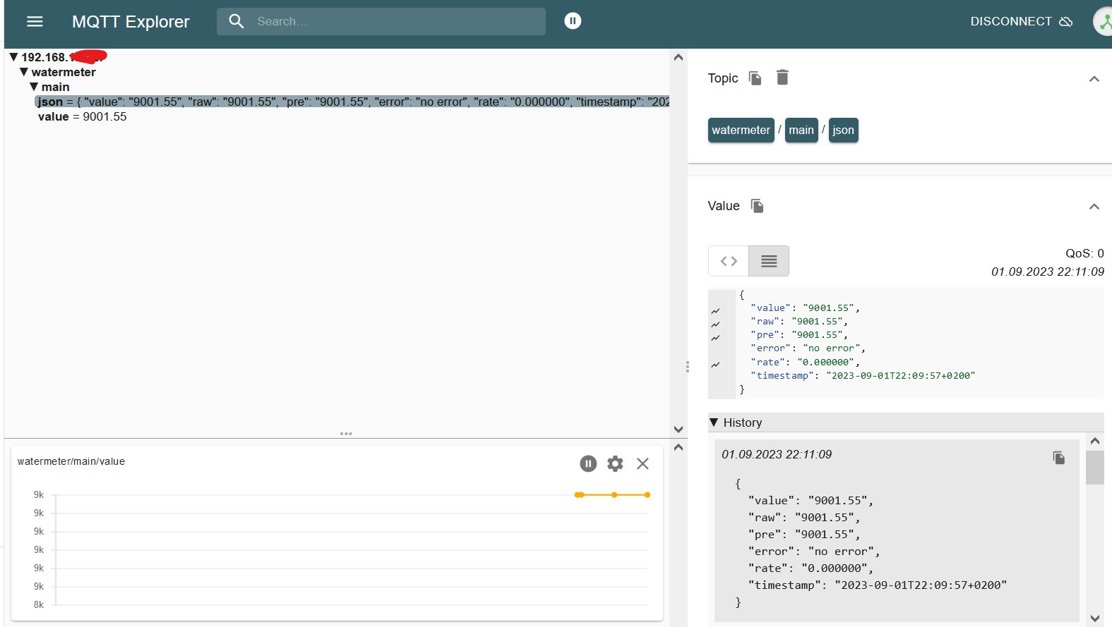

Die Werte des gasmessers/wasserzählers kann ich aber mit dem MQTT Explorer empfangen.
Ja. Auf true muss der Eintrag darunter natürlich auch stehen.
Homeassistant discovery steht auf true
Und MQTT ist bei AIote richtig konfiguriert, dass es auch mit deinem MQTT broker, ich nehme an das Mosquitto Addon reden kann?
EDIT: Wenn du sie mit dem MQTT Explorer sehen kannst, ist dem wohl so…
Hast du denn auch auf den Link geklickt (publish discovery)?

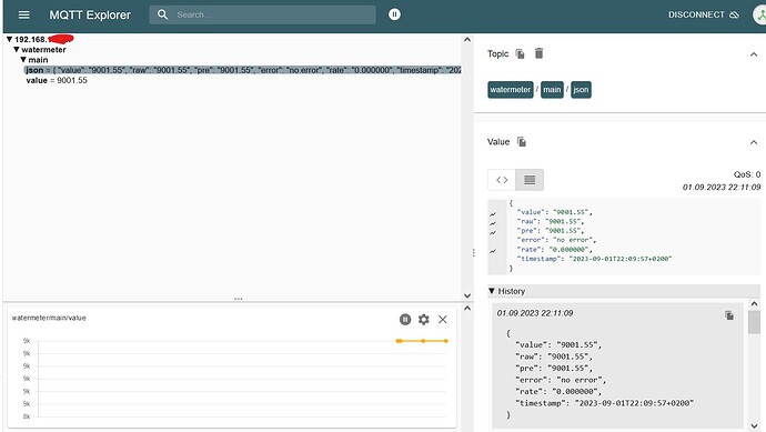

Alote sendet MQTT Daten, das kann ich im Logfile Alote sehen. Der MQTT Explorer empfängt Daten (Json datenstream) erstellt eine History aber mit diese Daten kann ich leider nichts weiter anfangen.
Ich wollte aber die Daten im Dashboard darstellen wie in Youtube von Simon 42 zusehen ist.

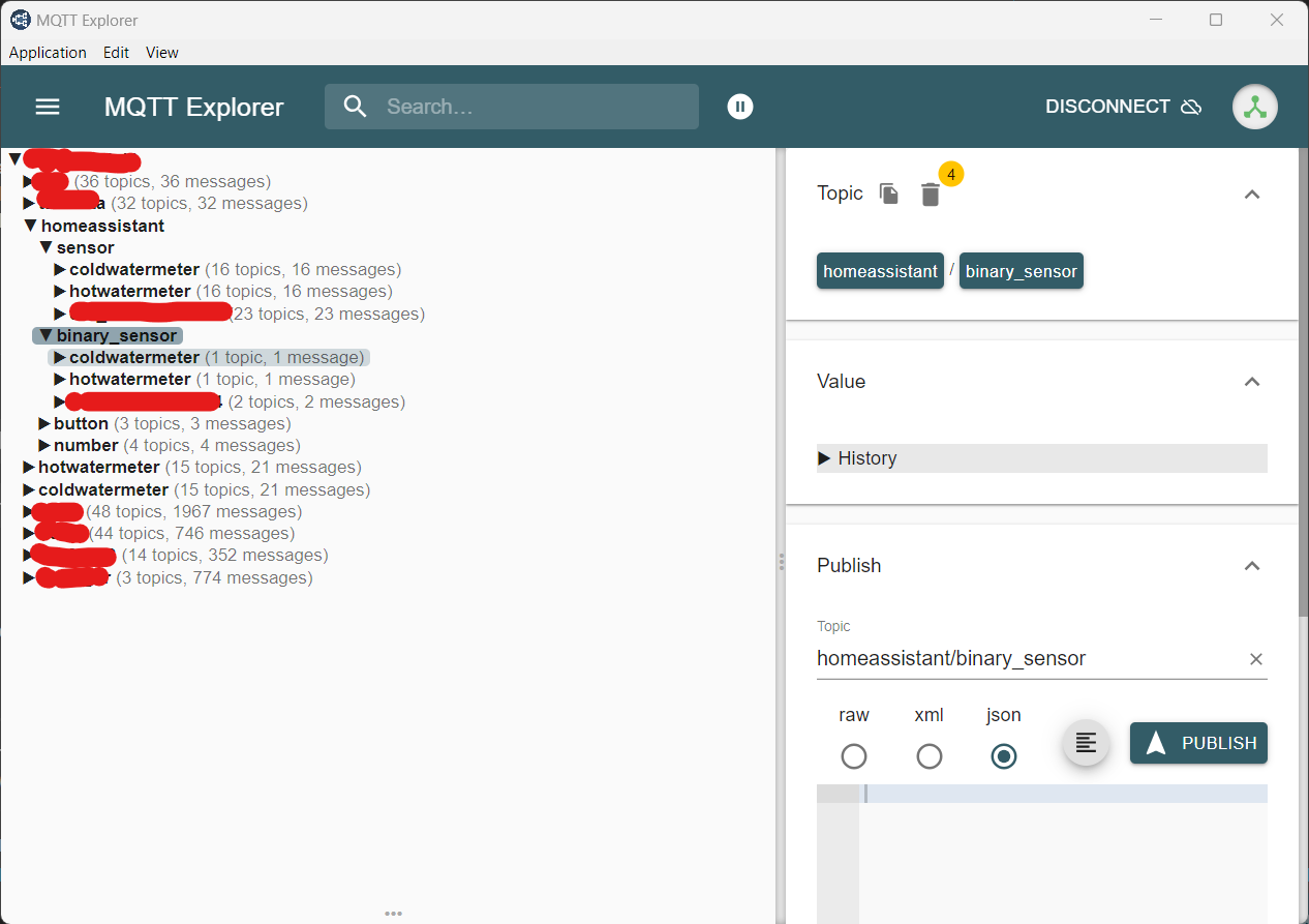

Wie sehen denn die Topics im MQTT-Explorer aus?
Da müssten Einträge sein, die heißen so wie du deine Zähler in AIote benannt hast und dann muss es auch einen Eintrag homeassistant geben und darunter dann u. a. sensor und binary_sensor.
So sieht das bei mir z. B. aus. Meine beiden AIote heißen coldwatermeter und hotwatermeter.
So sieht es bei mir aus.
Kein Eintrag Homeassistant, kein Eintrag sensor bzw binary sensor
Dann noch mal die Frage: Hast du auf den Link geklickt?
Ja, ich habe auf den Link geklickt. Es kommt die message “Homeassistant Discovery and Static topics scheduled”
Wenn man beim Alote unter Manual Control resend HA Discovey drückt kommt die message "Sending HA discovery topics scheduled. The sending will be processed in state “Publish to MQTT”

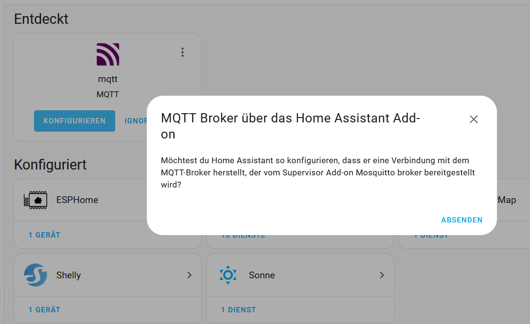

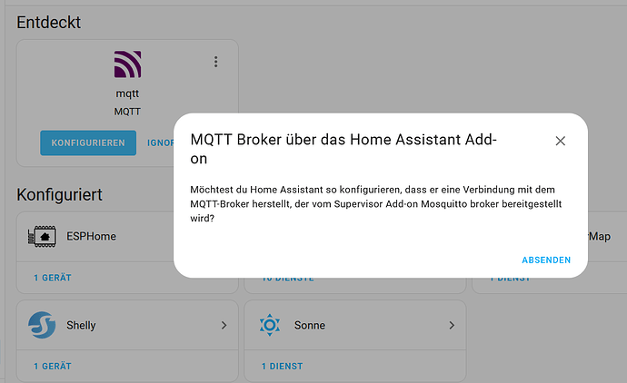

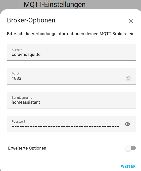

Also ohne das Addon Mosquitto broker und die Konfiguration die dir in dem Screenshot vorgeschlagen wird, wirst du keine Werte von AIote nach Home Assistant bekommen.

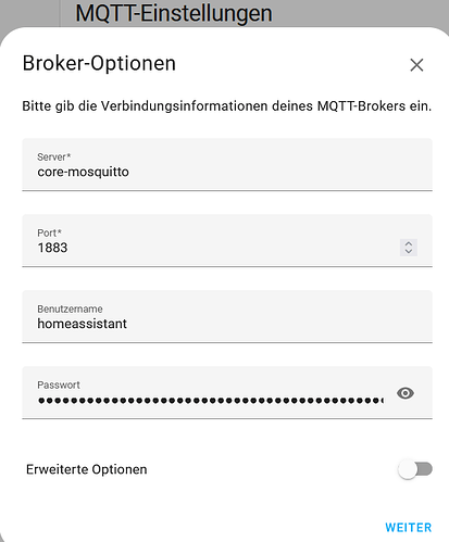

Unklar ist welche Konfigurationseinstellungen (Broker Optionen) ich wählen muss
