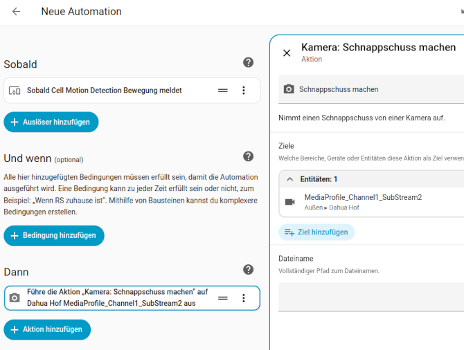

Hast Du den yaml-Code manuell erstellt, oder automatisch per visuellen Editor? Falls Du es manuell gemacht haben solltest, erstell Dir über den visuellen Editor mal eine einfache Automation nur mit dem erstellen eines Snapshots für eine Kamera. Also z.B. so in der Art.
Dann lässt Du Dir davon mal den yaml-Code anzeigen, der dann in diesem Beispiel so aussieht

Sicher das Du da
einen Kamera-Snapshot als action ausgewählt hast. Schau Dir das alles noch einmal in Ruhe an und versuch nachzuvollziehen was dann wo und wie passiert. Eigentlich kannst Du diese ganze Automation über den visuellen Editor erstellen und “zu Fuß” musst Du dann im späteren yaml-Code eigentlich nur noch den Pfad für den Speicherort einstellen, bzw. ändern, in dem Du da dann halt so etwas wie in der Art einträgst.

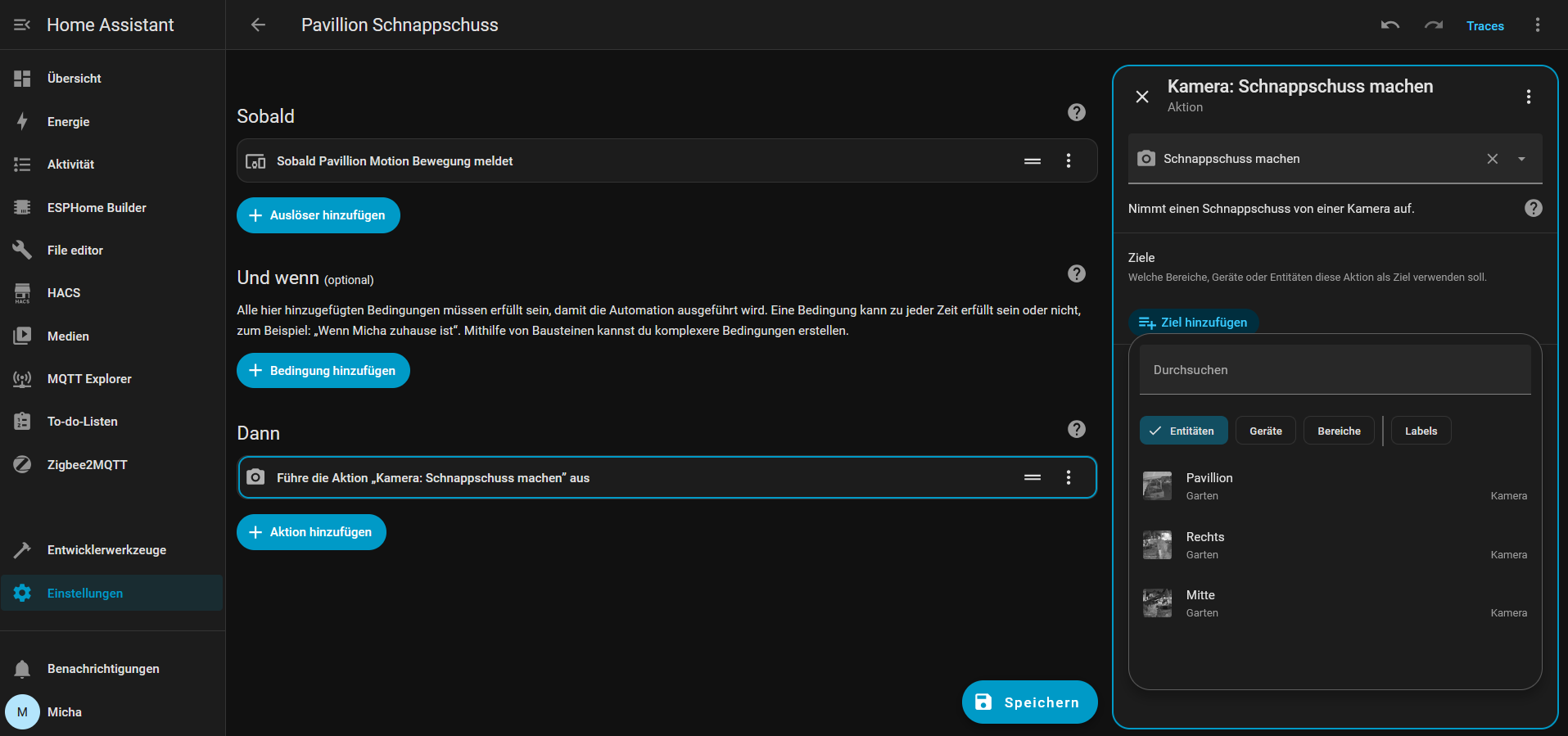

Hallo
Doch es funktioniert, ich kann auch nur das aus wählen bei Entitäten.
Hier ein Foto
Gruß und Danke für Deine Hilfe CSM

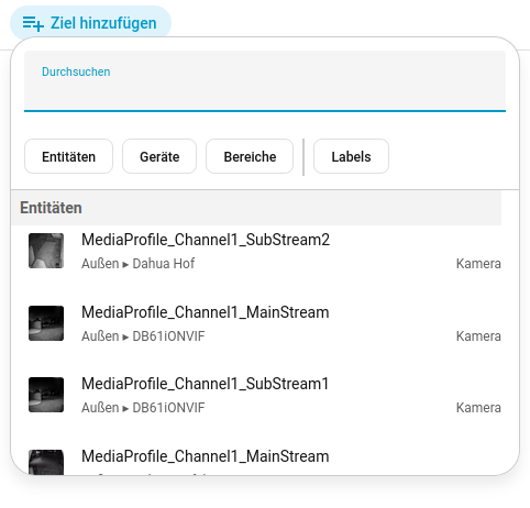

Das Du da nur Deine drei Kameras, oder genauer gesagt deren Stream auswählen kannst ist schon klar. Bei mir gibt es da auch die Auswahl von den bei mir möglichen 23 Streams
aber ich meine die Formatierung von der Code-Zeile, bzw. bei Dir Zeilen. Denn das sollte eigentlich nicht so aussehen
sondern eigentlich eher so
  entity_id: camera.dahua_hof_mediaprofile_channel1_substream2
Zumindest dann wenn die Kamera auch mehrere Stream hat. Aber ok wenn es jetzt bei Dir funktioniert ist ja auch alles gut. :slightly_smiling_face:

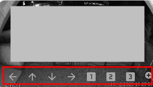

müssten ja PTZ Kameras sein. Das Du die auch unter HA steuern kannst was die Position usw. betrifft, oder z.B. auch Presets anfahren könntest, weiß Du oder? Also z.B. so.
Auch würde ich an Deiner Stelle - je nach Einsatzort/-zweck - nicht mit der Bewegungserkennung arbeiten, sondern vermutlich eher mit line crossing detection. Aber das hängt natürlich auch vom Einsatzort und -zweck ab und wie Du die Hikvision unter HA eingebunden hast.
