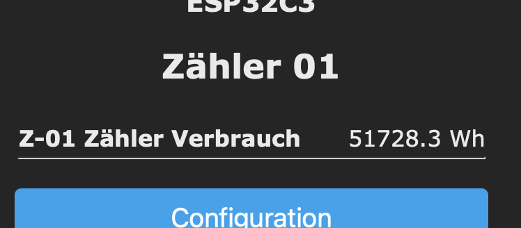

Ich nutze ein sehr überschaubares Script weil ich nämlich nur den Zählerstand benötige.
D
B
->sensor53 r
M 1
+1,3,s,1,9600,Z-01
1,77070100010800FF@1,Zähler Verbrauch,Wh,Zählerstand_total,1
Die Zähler sind vom Typ Apator Lepus 3.0 (SML)
Wie schon geschrieben, der Verbrauch wird in HA als Watt angezeigt… ich hätte den gerne in kWh (also durch 1000) und mit nur einer Nachkomma-Stelle.
