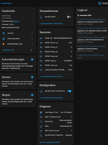

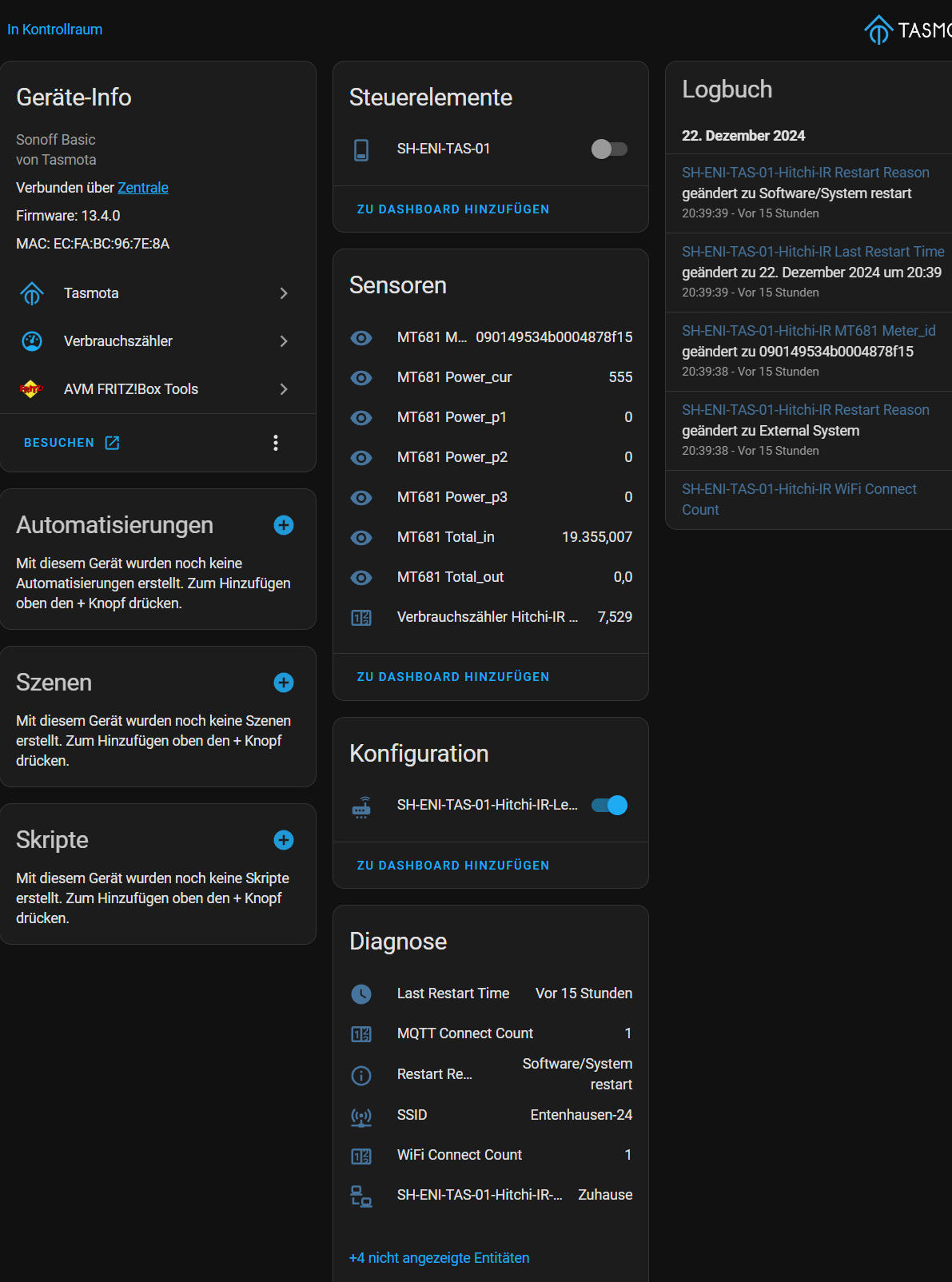

ich habe mir eine HITCHI IR angeschafft und in HA eingebunden.
Nach ein wenig Konfigurationen habe ich dann auch die ersten Daten von meinem Stromzähler bekommen.
Screenshot 2024-12-23 112844

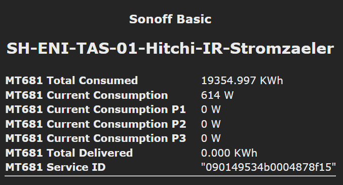

Unabhängig von meinem Hauptanliegen hier noch eine Frage zu den TASMOTA Daten. Woran kann es liegen, dass der 3. bis 6. Wert nicht ausgegeben wird? Liefert mein Zähler nicht die Daten, oder ist das noch ein Konfigurationsproblem?

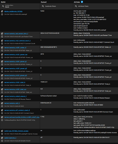

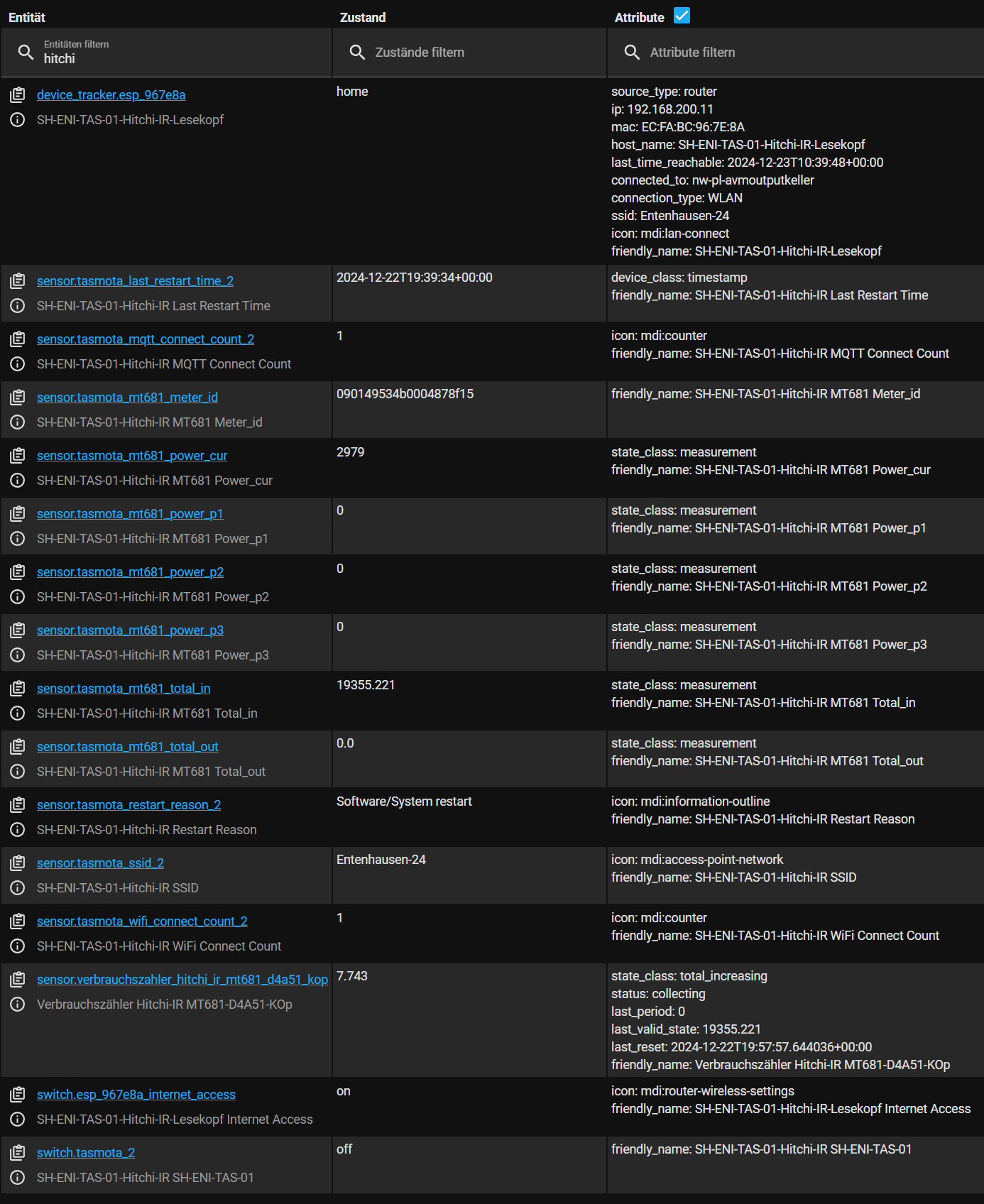

Aber zurück zum eigentlichen Problem. Die Daten kommen in HA an, ich bekomme die Entitäten aber nicht in mein Energieboard.
In der Konfiguration unter Netzbezug werden mir die Entitäten des HITCHI nicht angeboten. Es gibt den Hinweis, dass die Entitäten die device_class - energy haben müssen.
Das ist bei mir aber nicht der Fall.
Wie kann ich die Entitäten so anpassen, dass diese im Energieboard angeboten werden?
