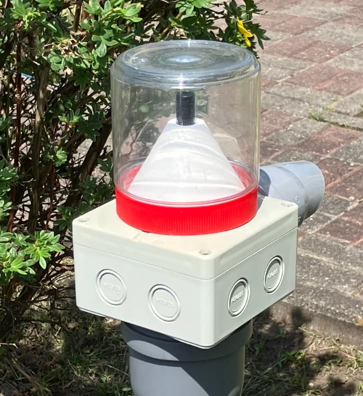

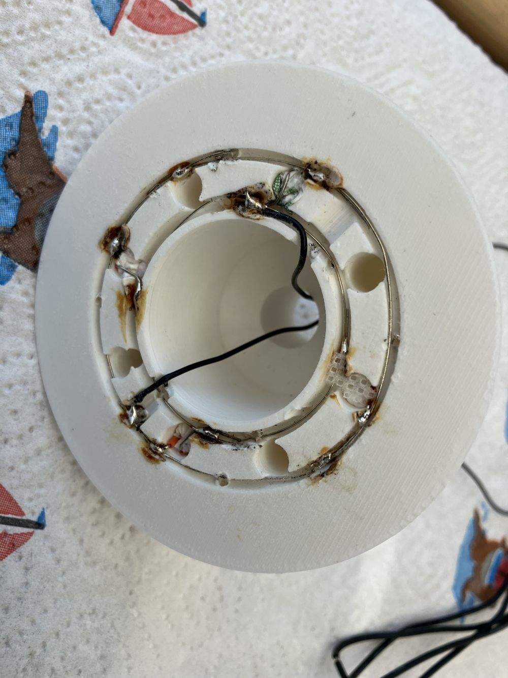

Mache ich wenn ich fertig habe, ist eigentlich nur ein Zusatz für mein Pyranometer, da habe ich am ShellyPlusUni noch einen Eingang frei und diesen mit 4Stück LDR (Fotowiderständen) parallel per Spannungsteiler am Shellyspannungsmesseingang angeschlossen. Die 4Stück LDR sitzen in einem 3D-Druckkegel welcher das Umgebungslicht abdimmt und um die Fotoempfindliche Widerstandsschicht vor direkter Sonneneinstrahlung zu schützen.

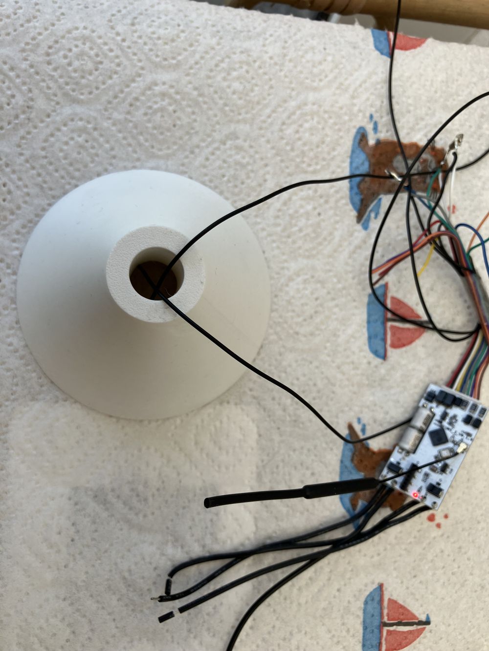

Hier mal Bilder vom Versuchsaufbau.
Der Kegel kommt dann über den schwarzen Temperaturfühler des Pyranometers unter die Gläserne Kuppel.

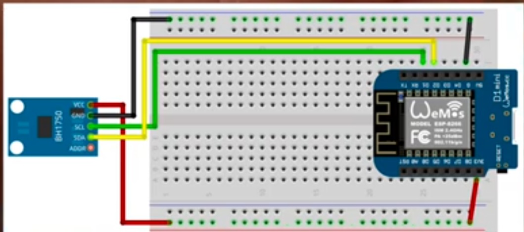

Die zweite Variante verwendet einen BH1750 am I2C Bus des D1Mini, wenn ich z.B. eine abgesetzte Messdose habe zu der nur vier Kabel laufen für Versorgung und I2C und an der Messdose noch weitere I2C Geräte angeschlossen sind.

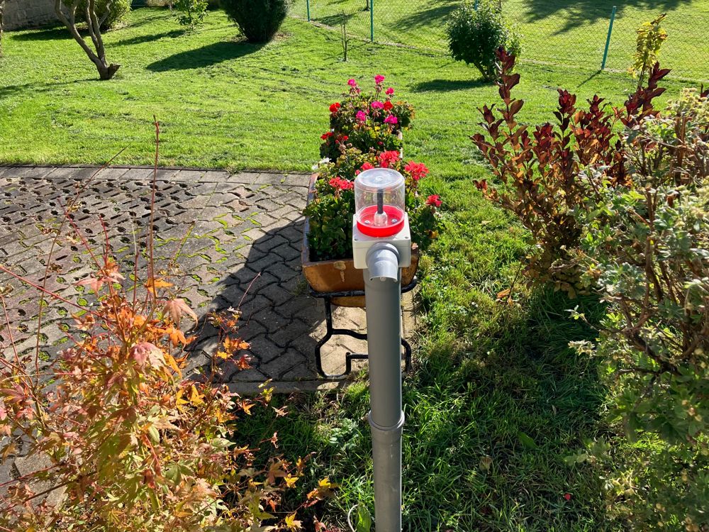

Gestern Abend mal fertiggebaut (Integration im Pyranometer), bin sehr zufrieden damit :slightly_smiling_face:

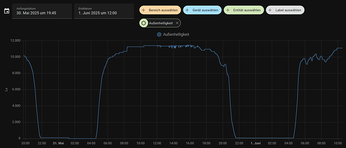

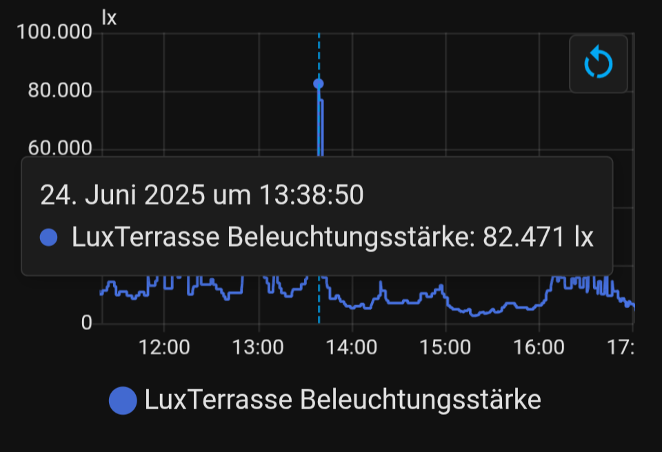

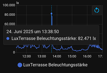

Den gleichen benutze ich auch.
Bei mir war es schon über 80.000 lx draußen unterm Terrassendach.
Kann offenbar noch bisschen mehr :wink:
