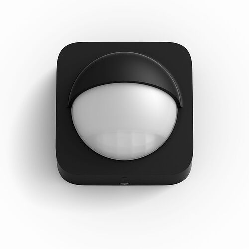

Gibt es eine Empfehlung für einen Bewegungsmelder mit zigbee für den Außenbereich?

Zum Bsp. den von Hue.
Gehe ich mit. Und setze noch einen HUE Outdoor BM drauf. :grinning:
  • Als BM TOP
  • Al’s LUX Sensor TOP
  • Al’s Temperatur Sensor FLOP. Heizt sich in der Sonne zu stark auf.
  • Standart. AA Batterien halten gefühlt ewig

Diesen Melder von hue?
Es gibt nur einen Hue Outdoor BM. :wink:
Somit wird es dieser sein.
Osorkon
Ja, das ist genau dieser.
Das gilt wohl mehr oder weniger für jedes eingehauste elektronische Gerät, da die Elektronik durchaus Wärme erzeugt und der Kunststoff nicht besonders gut darin ist, Wärme abzugeben. Von daher gehe ich eher davon aus, dass bei den Geräten der Temperaturfühler eher zur internen Überwachung der Temperatur zum Schutz der Elektronik verbaut ist.
Deshalb sollten Thermometer so konstruiert sein, dass sie möglichst unverfälscht die Umgebungstemperatur “messen” können und an einem luftigen, schattigen Ort platziert werden, was für einen Bewegungsmelder häufig ungünstig wäre. :wink:
Deshalb wird auch nicht mit einer Temperaturmessung “geworben”, wenn ich das richtig sehe.
Ich vermute mal über die Bridge und die App wird die auch nicht zu “sehen” sein.
Aber trotzdem gut zu wissen, dass man sie in HA erfassen kann, ob und was man damit anfangen kann, muss man halt im Einzelfall selbst entscheiden.
