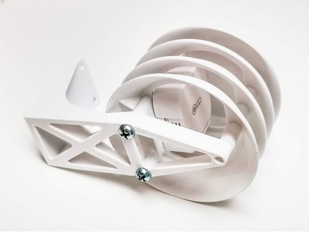

Die günstigste Lösung ist ein Aqara innensensor mit einem 3D gedrucktem Gehäuse für aussen:
So hab ich das gelöst. Wenn Du keinen 3D Drucker in Deinem näheren Umfeld hast, einfach mal hier im Forum fragen, da gibt es einige die so etwas drucken können. Das ganze läuft bei mir schon einige Zeit ohne Probleme.
Und immer daran denken: wirklich realistische, sinnvolle Messwerte sind nur auf der (sonnengeschützten) Nordseite des Hauses etc. zu erwarten.

Moin. Das schaut sehr gut aus und ist genau das, was ich derzeit suche. Hast du nen Link zu dem Gehäuse?
MfG René
Moin @iroc82
Dankeschön!
MfG René
